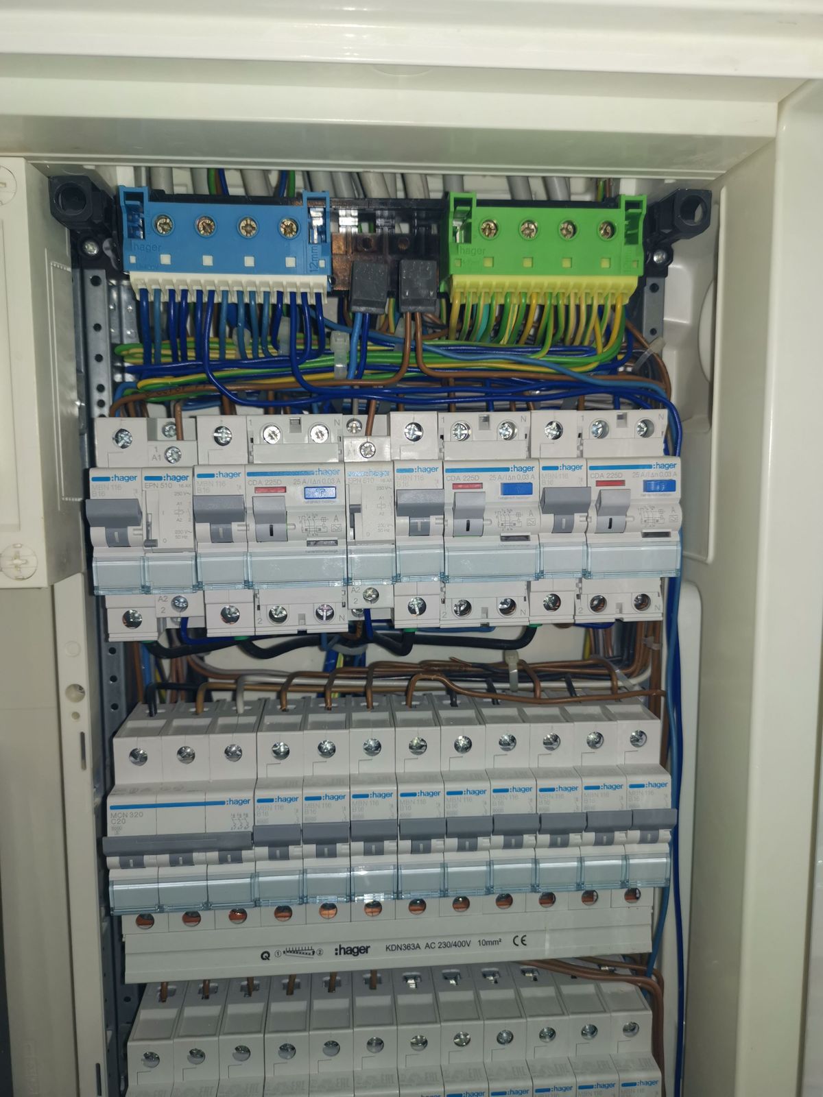

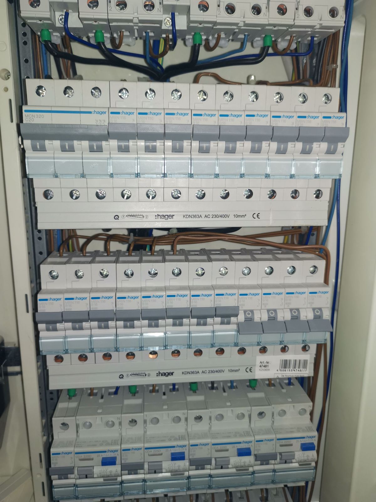

                                      @klassisch
                                      Nur LS und FIs....Relais
                                      Wohlgemerkt die Unterverteilung sitzt im der Garage
                                      K 1 Reply Last reply Reply Quote 1
                                        klassisch Most Active @bob der 1. last edited by
                                        @bob-der-1 Respekt! Nicht nur proppevoll, sondern dennoch sauber und akkurat aufgebaut. 👍
                                          bob der 1. @klassisch last edited by bob der 1.
                                          @klassisch
                                          Danke,aber sehe ich nicht ganz so.
                                          Normal verdrahte ich immer L-links,N-und PE rechts.Also die Schleifen,han das immer so gehalten das ich jede Leitung an jeden LS anschließen kann.Die Klemmschuhe sind nicht Schwarz!hab 2 Wagoklemmen drin gehabt die sind raus.. naja viele kleine Unschönheiten
                                          Aber Platz ist noch!mein Lehrherr würde sich im Grab umdrehen.....Biegeradien!
