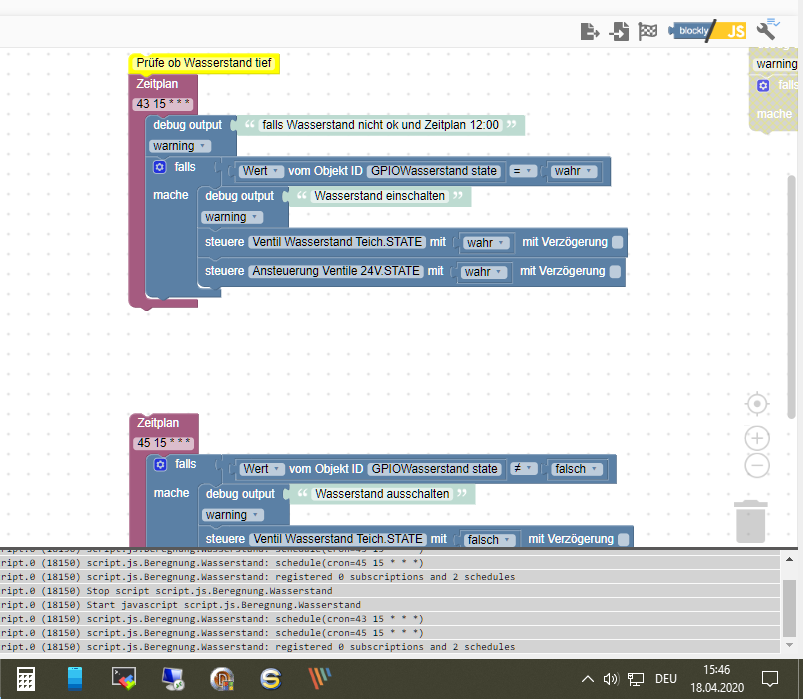

      Ich habe für den Wasserstand unseres Teiches ein Blockly
      erstellt, das um 12:00 ein Ventil und die zugehörige Versorgungsspannung
      einschalten soll. Vorher erfolgt eine Prüfung, ob der Wasserstand OK ist oder nicht. Bei Unterschreitung des Wasserstandes ist der GPIO Kontakt auf on. Jetz soll das Ventil öffnen.
      Um 12:30 erfolgt die Abschaltung, egal ob der Wasserstand OK ist oder nicht.
      Die Aktoren für das Ventil und die Versorgungsspannung sind HM Schaltaktoren.
      // Prüfe ob Wasserstand tief
      schedule('{"time":{"exactTime":true,"start":"12:00"},"period":{"days":1}}', function () {
        console.warn('Prüfe Wasserstand');
        if (getState("fhem.0.GPIOWasserstand.state").val == true) {
          console.warn('falls Wasserstand nicht ok und Zeitplan 12:00');
          if (false) {
            console.warn('Wasserstand einschalten');
            setState("hm-rpc.2.OEQ0482307.13.STATE"/*Ventil Wasserstand Teich.STATE*/, true);
            setState("hm-rpc.2.OEQ0482307.15.STATE"/*Ansteuerung Ventile 24V.STATE*/, true);
      schedule('{"time":{"exactTime":true,"start":"12:30"},"period":{"days":1}}', function () {
        if (getState("fhem.0.GPIOWasserstand.state").val != false) {
          console.warn('Wasserstand ausschalten');
          setState("hm-rpc.2.OEQ0482307.13.STATE"/*Ventil Wasserstand Teich.STATE*/, false);
          setState("hm-rpc.2.OEQ0482307.15.STATE"/*Ansteuerung Ventile 24V.STATE*/, false);
      Ich habe verschiedene Varianten versucht. Aber immer ohne Erfolg.
      Wer kann mir bitte weiter helfen.
      Freundliche Grüße
      Michael

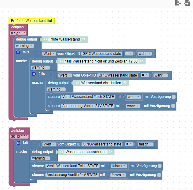

          schedule("0 12 * * *", function () {
              if (false) {
          schedule("30 12 * * *", function () {
          Bringt auch kein Erfolg.
          Gruß Michael

            @Altersrentner Zeig mal das Blockly als Bild
              paul53 @Altersrentner last edited by
              @Altersrentner sagte:
              if (false) {
              Diese Abfrage in Zeile 6 wird nie wahr, also der nachfolgende Teil nie ausgeführt.
                Altersrentner @Homoran last edited by
                @Homoran
                Hier ist das gewünschte Bild:Wasserstand.PNG
                Gruß Michael
                  Warum zweimal ?
                  @Altersrentner sagte in Zeitplan startet nicht:
                  Weshalb dann die Abfrage ?
                    Altersrentner @paul53 last edited by
                    @paul53 Habe die erste Prüfung entfernt.
                    Ohne Erfolg

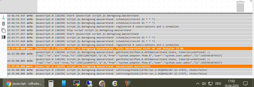

                      Stimmt die Uhrzeit im System, d.h. ergibt dies hier die richtige Uhrzeit im Log bei Script-Start ?
                        Altersrentner @paul53 last edited by Altersrentner
                        @paul53 Habe die Zeit ( Log )nur zum Test umgestellt.
                        Wenn das Skript läuft wird der Zeitplan wieder auf 12:00/12::30 umgestellt.
                        Wie jetzt aus dem Log zu sehen ist ein Problem die Uhrzeit. Die muss
                        umgestellt werden. Aber wie?
                        Das zweite Problem der erste Zeitplan prüft nur
                        debug output:falls Wasserstand nicht ok und Zeitplan 12:00)
                        Wasserstand einschalten erfolgt nicht.
                        Der zweite Zeitplan schaltet nach dem Log ab. Das sollte funktionieren.
                        Wie kann ich nun den ersten Zeitplan zum Laufen bekommen.
                        Gruß Michael
