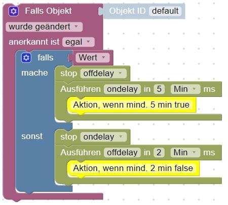

        paul53 @tiego last edited by paul53
        @tiego sagte:
        Wenn eine Objekt für länger als x Minuten auf "True" ist sollte die Pumpe zur nachfüllung des Brunnen starten. Wenn danach das Objekt für länger als x Minuten auf "False" ist
        Etwa so ?
          Danke,
          Ich habe das mal so übernommen und hoffe das mein Brunnen nun Automatisch mit Wasser gefüllt wird.
          Der Sensor wechselt leider immer sehr oft Status da die Wellen ihn betätigen.
          mit 180 Min verzögerung sollt dies behoben sein.
          Mein Problem war immer das die Aktionen x mal gestartet und gestopt wurden.
          Eine frage noch, als "Wert" hast du eine Variable angelegt mit dessen Namen,...
          beinhaltet dieser den Objektwert vom "Falls Objekt"?
          Meinen Schwimmerschalter habe ich als "Objekt ID" beim "Falls Objekt" eingefügt.
          danke
          Grüsse
            @tiego sagte:
            Nein, Wert ist eine Eigenschaft des Trigger-Datenpunktes (unter "Trigger"). Hat leider die gleiche Farbe wie eine Variable.
