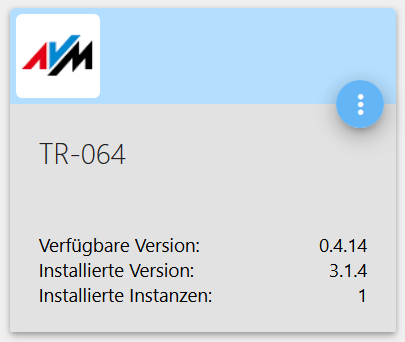

      mein TR-064 Adapter (Verfügbare Version: 0.4.14, Installierte Version: 3.1.4) kommuniziert nicht wirklich gut mit meiner Fritz!Box 7590 (FRITZ!OS 07.12).

          Danke für den Hinweis. Also bei dem "Durcheinander" habe ich den Adapter aus dem "latest" ...4cdcbf16-b120-4d89-957c-3f258c9a882c-grafik.png
          Um die Übersicht nicht endgültig zu verlieren, würde ich vermeiden jetzt auf eine Version 4.0.x (s. dein Link) zu wechseln. Ebenso den js-controller o.ä. zu aktualisieren oder mein Problem in einen anderen Thead zu verschieben.
          Wie wären denn die Antworten auf meine konkreten Fragen ?
