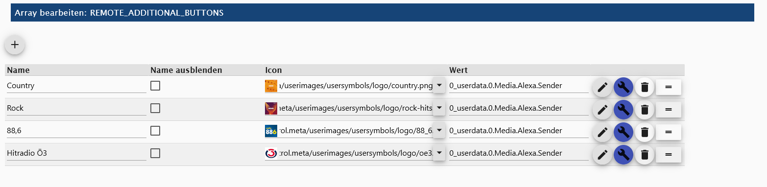

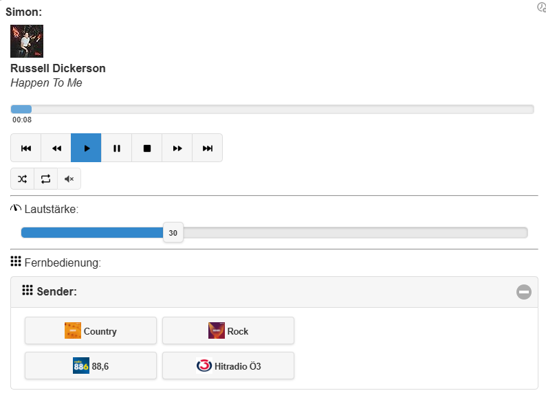

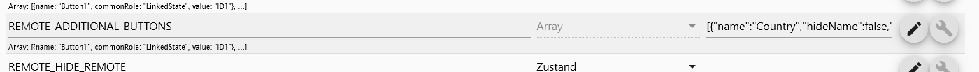

                        diwi 0 @muellerra last edited by
                        @muellerra Hallo, könntest du mir verraten, wie du bei Additional Control Symbole bzw die Senderlogos eingefügt hast. Irgendwie bin ich nirgends fündig geworden. Vielen Dank.
                        • da_Woody
                          da_Woody last edited by da_Woody
                          @diwi-0
                          von @Rookie50

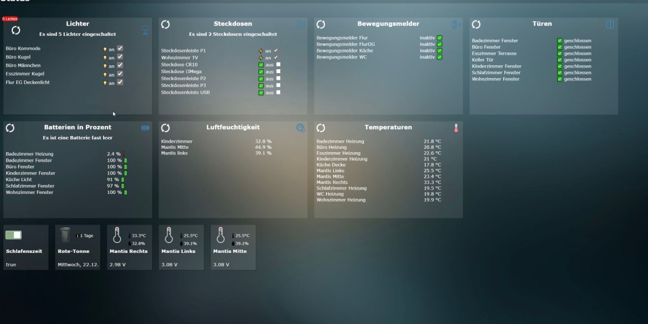

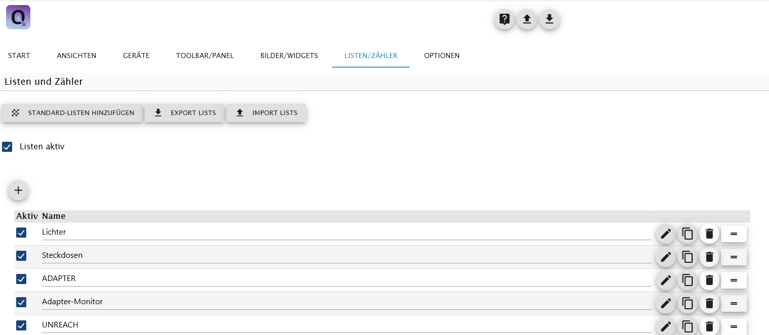

                            Andro @FuXXz2 last edited by
                            @fuxxz2 Moin, wie bekommt man die Listen in IQ hin bin schon am verzweifeln 😞
                            • da_Woody
                              da_Woody @Andro last edited by
                              @andro meinst du die?
                              ansnsten gibts das wiki: https://github.com/iobroker-community-adapters/ioBroker.iqontrol/wiki
                                Andro @da_Woody last edited by
                                @da_woody Meinte diese Listen bekomme die einfach nicht hin in IQ
