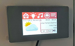

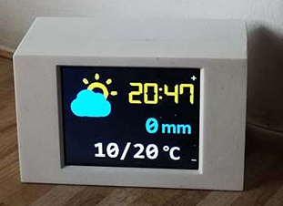

            Und aus der guide section unter diy examples findet sich auch das ein oder andere Schmankerl (mit Touch) :
            • Home-Assistant-ESPHome-Weather-Station
            • Nextion wall mount
              Und noch hier als video zu sehen

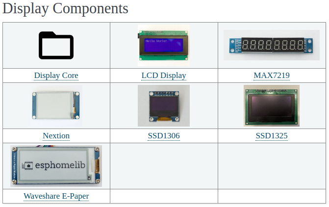

            Und um generell Hardware zum laufen zu bekommen, in diesem Fall Displays, hilft zuverlässig der Blick in die Dokumention. Dort ist alles beschrieben was nötig ist:
            • Display Components
            Und sonst ganz wichtig ist die Suchfunktion. ESPHome hat meiner Meinung nach die mit Abstand beste Dokumentation die es gibt. Ich selber habe noch keine Funktion gefunden die nicht dokumentiert war. Liegt wohl daran, dass (neue) Funktionen erst implementiert werden wenn auch die Doku dazu steht.
