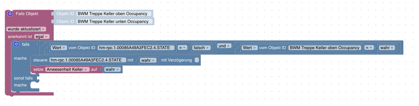

      ich habe an meiner Kellertreppe 2 BWM, einen am Eintritt und einen unten. Ich dachte, es wäre ganz sinnig, wenn das Licht nicht einfach über einen timeout ausgeschaltet wird. Manchmal sind wir länger im Keller...
      Daher wollte ich beide nutzen und zwar wie folgt:
      Der obere schaltet bei Bewegung das Licht an, wenn noch keiner im Keller ist. Der untere registriert danach eine Bewegung und setzt eine Variable auf "Anwesenheit Keller" auf wahr.
      Der untere Schaltet bei Bewegung das Licht wieder aus. Das geht aber ja nur, wenn man von unten nach oben geht. D.h dieser müsste ein paar Sekunden vor dem oberen auslösen. Sonst würde ja jemand runtergehen.
      Ich hirne ehrlich gesagt schon lange und bin noch nicht weiter gekommen. Hier mein Zwischenstand:
      Kann mir jemand helfen?
      Danke und VG

          das habe ich auch nicht klar formuliert, sorry. Ich möchte, dass das Licht dann ausgeschaltet wird, wenn jemand wieder hoch geht, und nicht, wenn jemand runtergeht. Daher müsste doch irgendwie verglichen werden, dass der untere früher auslöst als der obere, oder?

              @bahnuhr du hast prinzipiell recht. ich habe derzeit keine weiteren BWM im Keller. Daher wird das mit der Bewegungserkennung schwer. Kann ich aber natürlich ändern;-) Dank Dir, auch ohne blockly leuchtet mir das von dir geschrieben Szenario ein. Schönen Sonntag!
