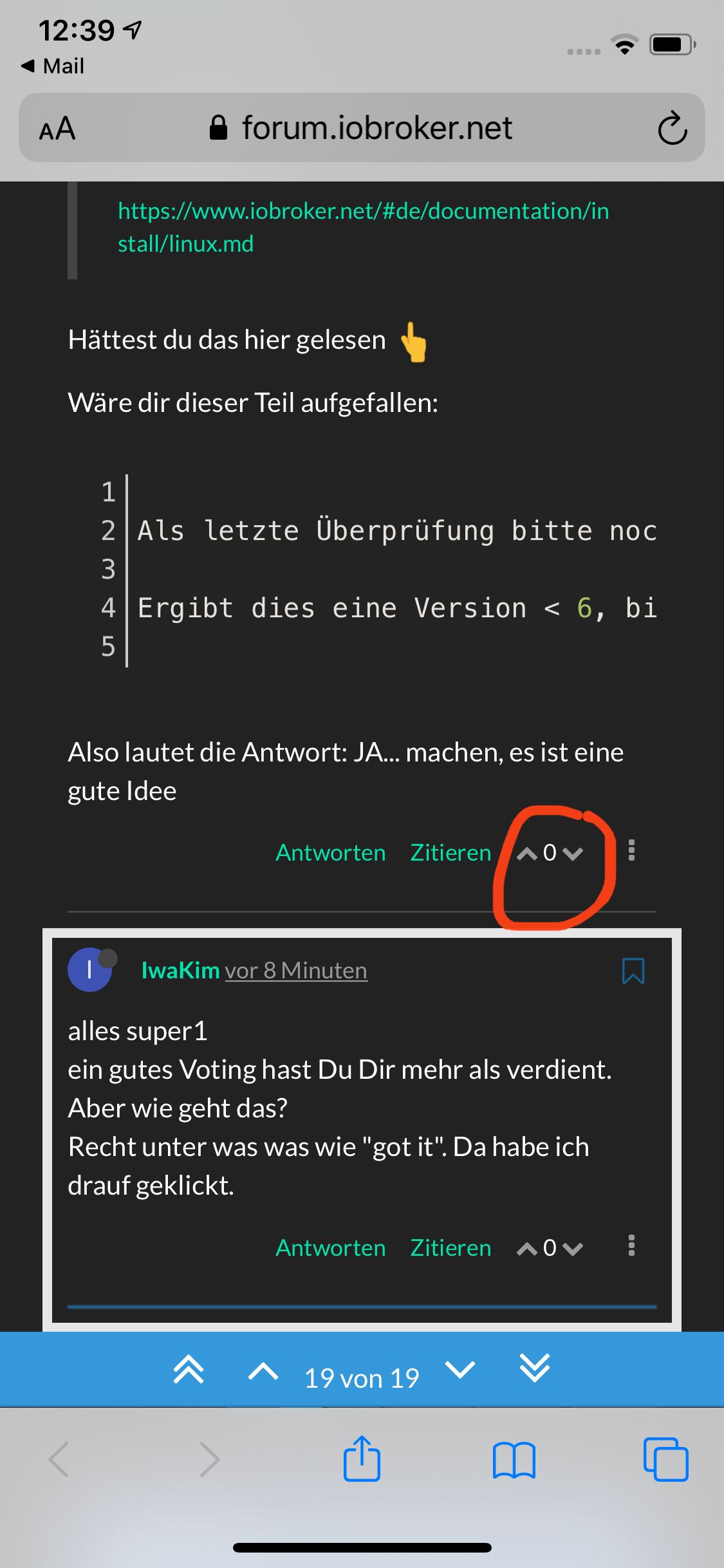

                                        • I
                                          IwaKim last edited by
                                          alles super1
                                          ein gutes Voting hast Du Dir mehr als verdient. Aber wie geht das?
                                          Recht unter was was wie "got it". Da habe ich drauf geklickt.
                                          • wendy2702
                                            wendy2702 @IwaKim last edited by
                                            @IwaKim
                                            Kannst gerne Hier in den Beiträgen die geholfen haben auf den Pfeil nach oben drücken
                                            Schön das es wieder läuft.
                                            Schönen Sonntag
