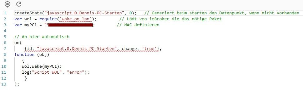

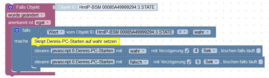

      mir ist bei meinem WOL-Skript, welches ich über Blockly am laufen habe, ein Problem aufgefallen. Scheinbar läuft es mehrfach durch, ich denke das ist ein Problem im Java-Code. Das Skript habe ich von einem Beitrag hier aus dem Forum. Leider habe ich überhaupt keine Ahnung von Java und benötige einmal eure Hilfe hierzu. Im LOG taucht 2x die Meldung auf, dass das Skript aktiv war. Aber warum läuft es 2 Mal durch?
      P.S. Die Verzögerung im Blockly Skript brauche ich für meinen PC. Der reagiert erst nach ein paar Sekunden auf das WOL-Signal wenn der Strom eingeschaltet wird.

        ticaki Developer @surfer09 last edited by
        @surfer09
        on({id:'blabla', val: true}, function(obj)...

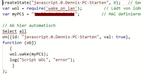

        • surfer09
          surfer09 @ticaki last edited by surfer09
          @ticaki Wenn ich das so mache, geht gar nichts mehr.

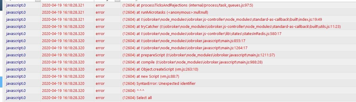

          • Glasfaser
            Glasfaser @surfer09 last edited by
            @surfer09
            ich würde mal
            Select all
            Löschen
            • surfer09
              surfer09 @Glasfaser last edited by
              @Glasfaser Super, perfekt! Jetzt kommt nur noch ein Eintrag im LOG! Danke für eure Hilfe! 🙂
