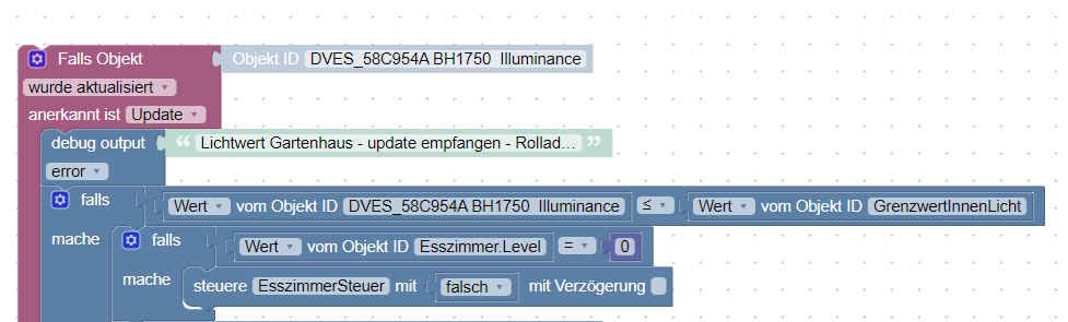

      Hallo habe folgendes Script geschrieben :
      Der DVES_58C9 ... Illuminance Adapter ist so eingestellt das er alle 30 min einen Wert sendet. Das tut er auch was ich auf Grund der LOG Datei ( debug output error ) sehen kann.
      Der Rest funktioniert leider nicht.
      Was passieren sollte :
      Ist der Wert des DVES_58C9 ... Illuminance unter Grenzwertlicht , der Wert Esszimmer.Level = 0 sollte er
      den Wert von Esszzimmer steuer auf falsch setzten.
      Das tut er aber nicht , irgendwie sehe ich da keinen Fehler .
      Was mache ich da falsch ?

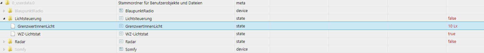

            @JanHH vor allem was ist GrenzwertInnenLicht ?
            • Typ?
            • Wert?
              JanHH last edited by
              @Homoran
              GrenzwertInnenLicht ist ein selbst angelegter Wert vom Type Zahl, der einmal festgelegt und dort eingegeben wird.
              Ist gedacht zur Anpassung bei welcher Helligkeit was passieren soll. Wollte da keinen festen Wert im Script haben.

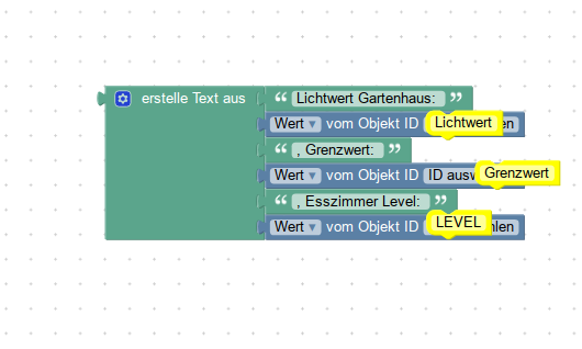

                @JanHH Dann mache mal deinen debug Block etwas umfangreicher:
                  <block type="text_join" id="kTOpVN!Hbzd9^*qXV.sy" x="288" y="262">
                    <mutation items="6"></mutation>
                    <value name="ADD0">
                      <block type="text" id="c9]CI4Iecj)pi{~}YX]#">
                        <field name="TEXT">Lichtwert Gartenhaus: </field>
                    <value name="ADD1">
                      <block type="get_value" id=")2|@peC4tY9(sYh~Zw#X">
                        <field name="OID">ID auswählen</field>
                    <value name="ADD2">
                      <block type="text" id="snEuGAd;{]TJul4*#g@(">
                        <field name="TEXT">, Grenzwert: </field>
                    <value name="ADD3">
                      <block type="get_value" id="?jeN+h*/!cwG)(X}qjwP">
                    <value name="ADD4">
                      <block type="text" id="kw~SzbGu)b/~-HpDF[9]">
                        <field name="TEXT">, Esszimmer Level: </field>
                    <value name="ADD5">
                      <block type="get_value" id="E:kWXUc;B#Ho~T,EZs4:">
                  <block type="comment" id="iERPrzZexHT(|#FH*d[[" x="612" y="287">
                    <field name="COMMENT">Lichtwert</field>
                  <block type="comment" id="Dy1x,B3f_dd%+!(NGisp" x="662" y="337">
                    <field name="COMMENT">Grenzwert</field>
                  <block type="comment" id="90$Cn:Gp5jxh|BiWe9-D" x="613" y="388">
                    <field name="COMMENT">LEVEL</field>

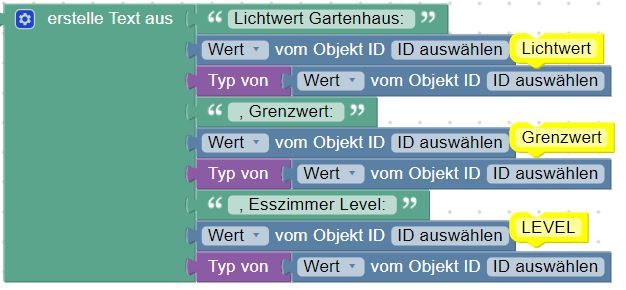

                  @Homoran sagte:
                  Besser noch:
                   <block type="text_join" id="kTOpVN!Hbzd9^*qXV.sy" x="112" y="-62">
                     <mutation items="9"></mutation>
                     <value name="ADD0">
                     <value name="ADD1">
                     <value name="ADD2">
                       <block type="convert_type" id="KE@gRSV~ma3VQM:3re4e">
                         <value name="ITEM">
                           <block type="get_value" id="]1XJa)_~/+sGk%FQ{3U4">
                     <value name="ADD3">
                         <field name="TEXT"> , Grenzwert: </field>
                     <value name="ADD4">
                     <value name="ADD5">
                       <block type="convert_type" id="k0tryn*_)kLb3T9),bcv">
                         <value name="ITEM">
                           <block type="get_value" id="cTWy?P2#`l;(X9vLY57W">
                     <value name="ADD6">
                         <field name="TEXT"> , Esszimmer Level: </field>
                     <value name="ADD7">
                     <value name="ADD8">
                       <block type="convert_type" id="`d-A52NI$;*g7l9j-pUy">
                         <value name="ITEM">
                           <block type="get_value" id=":oJRzlRUW!#y[P30+}a)">
                   <block type="comment" id="iERPrzZexHT(|#FH*d[[" x="538" y="-38">
                   <block type="comment" id="Dy1x,B3f_dd%+!(NGisp" x="538" y="37">
                   <block type="comment" id="90$Cn:Gp5jxh|BiWe9-D" x="538" y="113">
