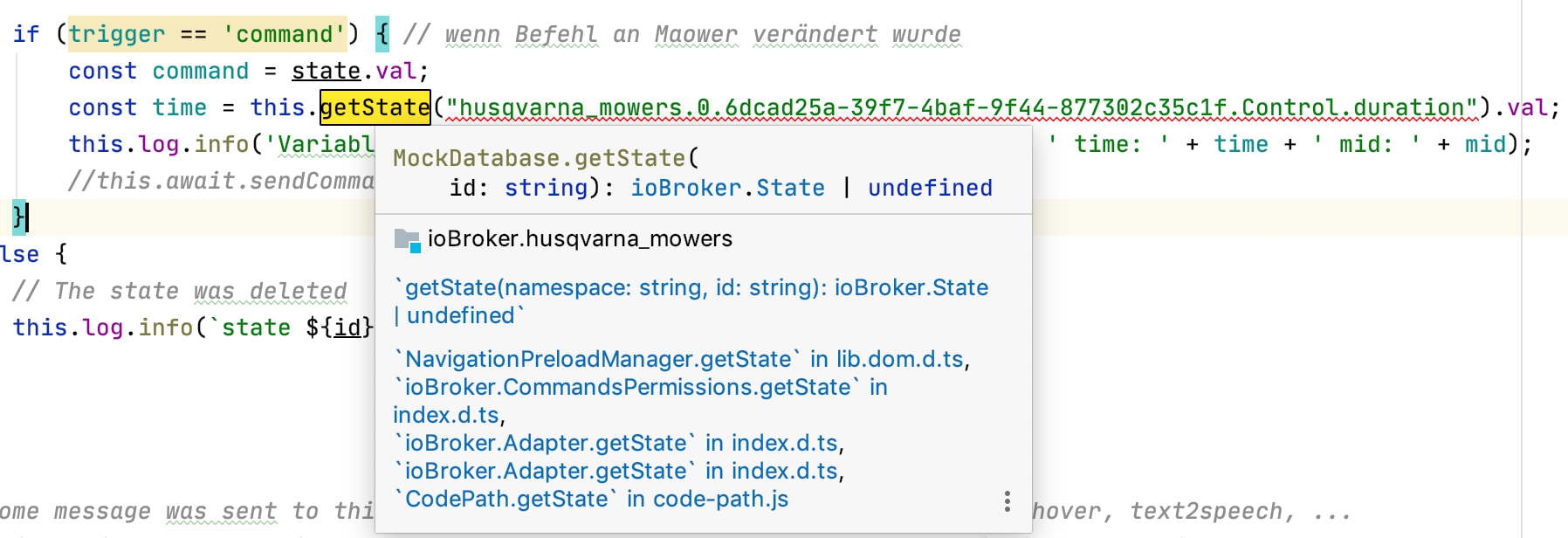

                Er zeigt mir den getState in WebStorm auch "komisch" an:
                Schnup89 1 Reply Last reply Reply Quote 0

                  Du musst auf die " und ' achten, das hast du normalerweise bei dem Adapter-Wizard eingestellt. Bitte nutze ' für den String dann sollte es funktionieren:
                  const time = this.getState("husqvarna_mowers.0.6dcad25a-39f7-4baf-9f44-877302c35c1f.Control.duration").val;
                  const time = this.getState('husqvarna_mowers.0.6dcad25a-39f7-4baf-9f44-877302c35c1f.Control.duration').val;

                                    this.log.info(JSON.stringify(time));
                                    jetzt bekomme ich Werte zurück:
                                    (72271) {"val":"24","ack":true,"ts":1587366996004,"q":0,"from":"system.adapter.husqvarna_mowers.0","user":"system.user.admin","lc":1587295118488}
                                    Warum bekommen ich diesen nicht in die const?
                                    J.A.R.V.I.S. 1 Reply Last reply Reply Quote 0

                                      @reutli dann schreib es in eine neue Zeile;
                                      const state = await this.getStateAsync('husqvarna_mowers.0.6dcad25a-39f7-4baf-9f44-877302c35c1f.Control.duration');
                                      const time = state.val;

                                        Jetzt bekomme ich einen Wert:
                                        (72584) Variablen für Funktionsaufruf : command: Pause time: 24 mid: 6dcad25a-39f7-4baf-9f44-877302c35c1f
                                        mit dem Code:
                                        async onStateChange(id, state) {
                                        		if (state) {
                                        			let mid = id.split('.')[2];
                                        			let trigger = id.split('.').pop();
                                        			this.log.info(`state ${id} changed: ${state.val} (ack = ${state.ack})`);
                                        			if (trigger == 'command') { // wenn Befehl an Mower verändert wurde
                                        				const command = state.val;
                                        				const state_check = await this.getStateAsync('husqvarna_mowers.0.6dcad25a-39f7-4baf-9f44-877302c35c1f.Control.duration');
                                        				this.log.info(JSON.stringify(state_check));
                                        				const time = state_check.val;
                                        				this.log.info('Variablen für Funktionsaufruf : command: ' + command + ' time: ' + time + ' mid: ' + mid);
                                        				//this.await.sendCommand(command, time, mid);
                                        		} else {
                                        			// The state was deleted
                                        			this.log.info(`state ${id} deleted`);
                                        Aber: Warum muss ich aus dem ganzen 'onStateChange' eine Async machen? Das habe ich nicht verstanden (und auch noch nirgendwo so gesehen....?
                                        Ich frage noch anders: Wie muss ich sonst (außerhalb des 'on StateChange') dann einen State abfragen?
                                        Sorry wenn ich so nachfrage, versuche eben zu lernen...
                                        Danke!

                                            @reutli sagte in State auslesen in Adapterentwicklung:
                                            Entweder du machst es dort auch mit Async Methoden oder du verwendest die Möglichkeit mit Callbacks.
