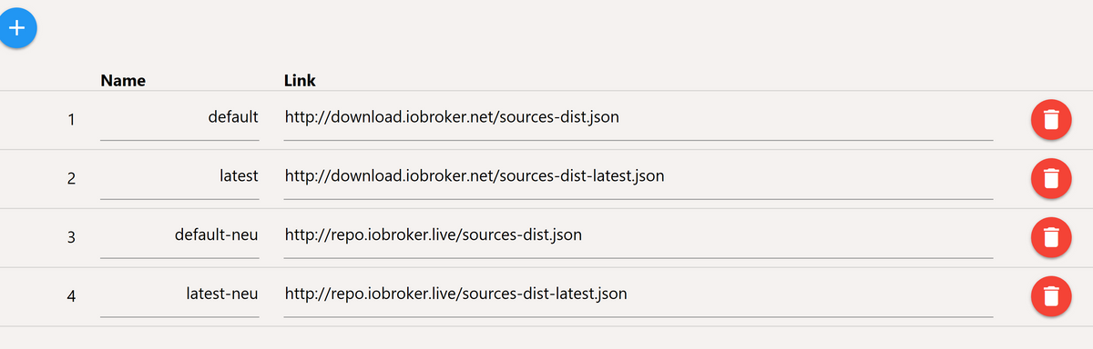

        erst einmal sagen mir welchem repo du arbeitest.
        Da gab es nämlich schon einige Threads mit einem Workaround zu. Vielleicht passt das ja bei dir

          @Homoran alle vier haben die gleichen Probleme

            Der Workaround ging dort mit : http://iobroker.live/repo/sources-dist-latest.json

              Die Adressen hatte ich aus dem Browser kopiert, nachdem ich die ursprünglichen Adressen eingegeben hatte und weitergeleitet wurde. Mit deiner Adresse scheint es aktuell zu funktionieren. Auch die Variante ohne "-latest" funktioniert.
              Danke für die schnelle Hilfe. Rein aus Neugierde: habt ihr einen Ansatz warum die ausgelieferten Pfade teilweise nicht funktionieren?
