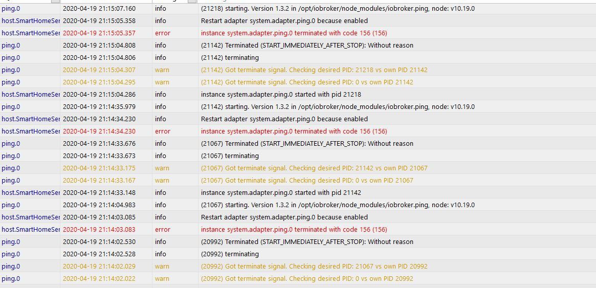

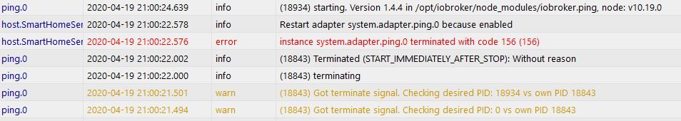

      Nach dem Update des Ping Adapters auf 1.4.4 habe ich folgende Fehler. Auch der Adapter wird neu gestartet.
      Ein Downgrade auf die Version 1.3.2 bringt diesen Fehler und auch ein Restart des Adapters mit.

        @Basti97 kann es sein das der Prozess noch zweimal läuft?
        Mal den Rechner neu gestartet?
        Logs bitte als Text in Code Tags posten und nicht als Bild

          @wendy2702 Ok Ich starte mal das System neu und melde mich im Anschluss wieder. Füge ich beim nächsten mal als Text ein habe ich nicht gewusst. Dachte es ist so einfacher.😊
