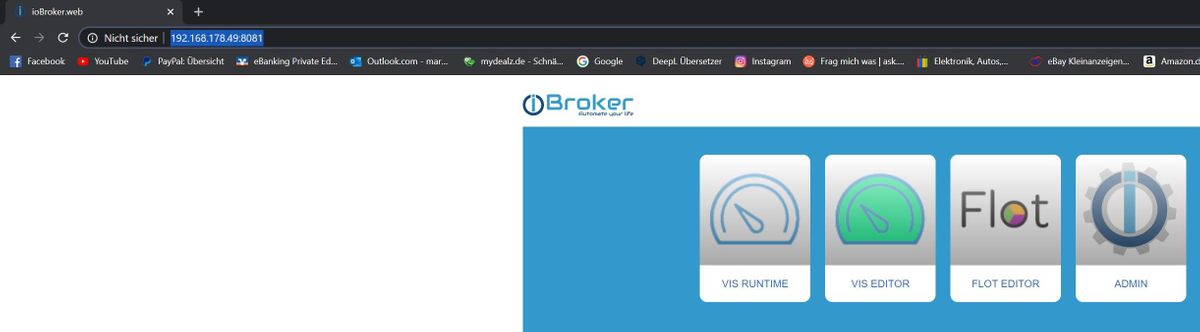

          Ja, https://192.168.178.49:8081/ Lande auf die Web Oberfläche/Auswahl
          Dann logge ich mich ein, kann das VIS Runtime sowie Editor auswählen das ohne Probleme geht, sobald ich aber auf "Admin" klicke, geht nichts mehr...

                        Sorry vielleicht ist es auch schon spät aber mach mal bitte einen Screenshot von dem Bildschirm wenn du die IP:8081 eingibst
                        • E
                          extbingh @haselchen last edited by Jey Cee
                          @haselchen sagte in Nach Update geht die IoBroker Admin Oberfläche nicht mehr:
                          @BlackRed
                          /edit ich hab eine neue Admin Instanz erstellt, dann ging es wieder... Nun wieder die neue gelöscht und alles läuft wieder. Keine Ahnung warum das auf einmal nicht mehr ging. Node.js wurde nun auch geupdatet bzw. hat die aktuelle Version.
