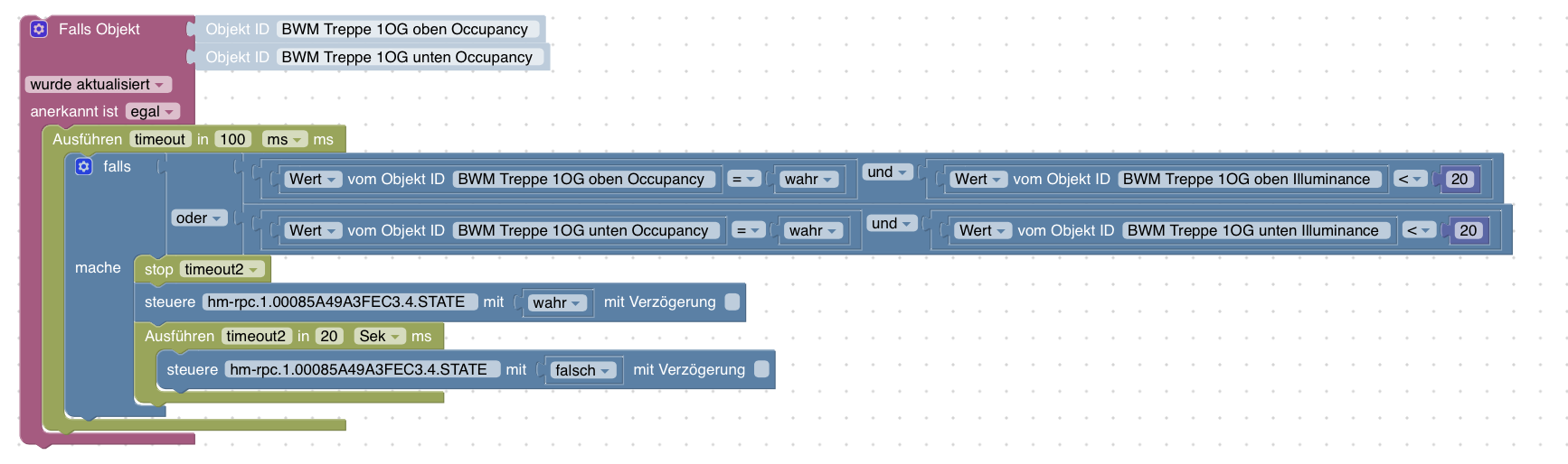

      ich habe bei mir im Treppenhaus 2 BWM von Xiaomi - einen oben an der Treppe, einen unten.
      Folgendes Blockly soll mir das Licht schalten:
      Erklärung: Ich lasse bei Aktualisierung erstmal einen 100ms timeout laufen, um die Helligkeit zu aktualisieren.
      Wenn dann entweder oben Bewegung und oben der Helligkeitswert unterschritten ist oder das ganze unten, schaltet er das Licht ein und startet einen 20sek-timeout zum Ausschalten. Klappt soweit.
      Nun soll er ja, wenn noch einer (zb meine Tochter), durch einen BWM läuft, den 2. timeout stoppen und neu starten.
      Hier ist vermutlich mein Denkfehler. Ich verstehe, dass das daran liegt, dass er ja erneut die Helligkeit prüft und die größer als der Helligkeitswert der Bedinung (in dem Fall 20) ist. Klar - Licht ist ja an.
      ABER: Was mache ich hier schlauerweise, damit das wie gewollt funktioniert?
      Danke und VG

        Da gibt es eine einfache Lösung. Da ich im Büro bin nur als "pseudocode".
        Du hast oben
        Falls (((BWM oben ausgelöst = wahr) und (BWM oben dunkel)) oder
                     ((BWM unten ausgelöst) und (BWM unten dunkel))) mache
          stop timeout2
          steuere Lampe an
          ausführen timeout2 in 20 Sekunden
            steuere Lampe aus
          ende timeout2
        ende Falls
        Daraus wird:
        Falls (BWM oben ausgelöst = wahr) oder (BWM unten ausgelöst = wahr) mache
          Falls (BWM oben dunkel oder BWM unten dunkel) mache
            steuere Lampe an
          ende Falls
          stop timeout2
          ausführen timeout2 in 20 sekunden
            steuere Lampe aus
          ende timeout2
        ende Falls
        Entscheidend ist das immer wenn die BWM auslösen der innere Bereich abgearbeitet und im Zweifelsfall auch der Timeout verlängert wird. Nur wenn es auch dunkel ist wird die Lampe eingeschaltet.
        Was passieren kann ist das die Lampe öfter mal einen "aus" Befehl bekommt, ohne das sie vorher eingeschaltet wurde. Das sollte aber (hoffentlich) nicht das Problem sein.
        Ich hoffe das ist verständlich so.

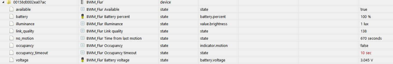

          Den Timeout zur Erkennung dr Helligkeit kannst eigentlich komplett weglassen, da ich die Dinger auch habe und die Erkennung so schnell geht, dass es nicht wirklich nötig ist. Dann haben die Dinger auch eine Verzögerung von 10 Sekunden drin, in der sie keine neue Bewegung erkennen. Die erkannte Bewegung musst auch mit einer Angabe in den DPs wiedr nach einer gewissen Zeit zurück setzten, sonst bleibt das auf true und es funktioniert nur ein mal.
          Hier der DP in rot:
            Hier der DP in rot:

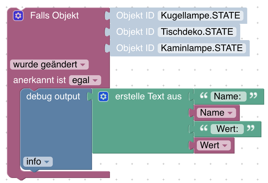

                    Ich dachte auch immer das bei mehreren Triggern "Wert" so nicht funktioniert, jedenfalls wurde das hier im Forum oft so geschrieben. Probiert und geht. Ich habe mal 3 Steckdosen als Trigger genommen und dann nur eine davon eingeschaltet. Wieder was gelernt....
                    21.4.2020, 10:51:07.425	[info ]: javascript.0 (4218) Start javascript script.js.18_Test.Wert
                    21.4.2020, 10:51:07.434	[info ]: javascript.0 (4218) script.js.18_Test.Wert: registered 1 subscription and 0 schedules
                    21.4.2020, 10:51:23.956	[info ]: javascript.0 (4218) script.js.18_Test.Wert: Name: Tischdeko.STATE Wert: true
