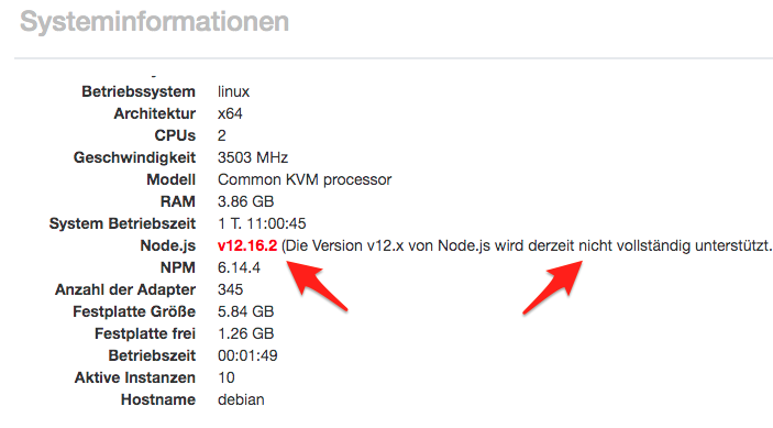

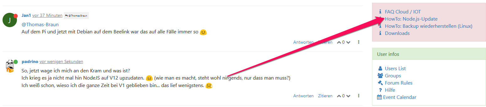

      Node.js Versions-Anforderungen
      Nach dem frühzeitigen aus für Node.js 8 bereits letzten November setzt diese neue Version nun Node.js 10.x voraus und funktioniert ebenso mit Node.js 12.x und, nach aktuellem Stand, auch mit der in den nächsten Tagen kommenden Node.js 14.x. Wir werden mit diesem Release auch die empfohlene Node.js Version für ioBroker auf 12.x anheben.
      Bitte beachtet weiterhin bei Node.js Updates die Anleitung im Forum unter https://forum.iobroker.net/post/266625

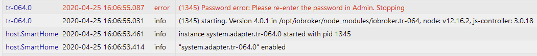

      Nötige Adapter-Aktualisierungen
      Die folgenden Adapter müssen auf die genannten Minimalversionsnummern aktualisiert werden, da diese sonst nicht mit dem js-controller 3.0/3.1 funktionieren. Diese Updates am besten vorher ausführen, weil alle genannten Versionen auch mit den alten js-controller Versionen funktionieren.

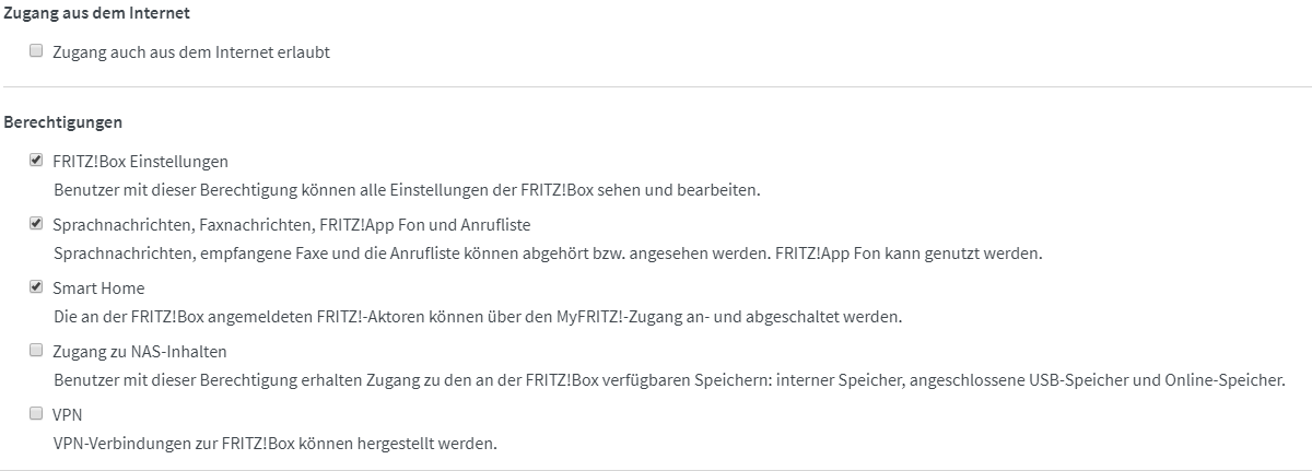

      • pushover 1.1.x funktioniert, falls 1.2.x im Einsatz ist bitte auf 1.3.x aktualisieren
      • tr-064 4.0.0
      • tr-064-community wird nun offiziell nicht mehr funktionieren.

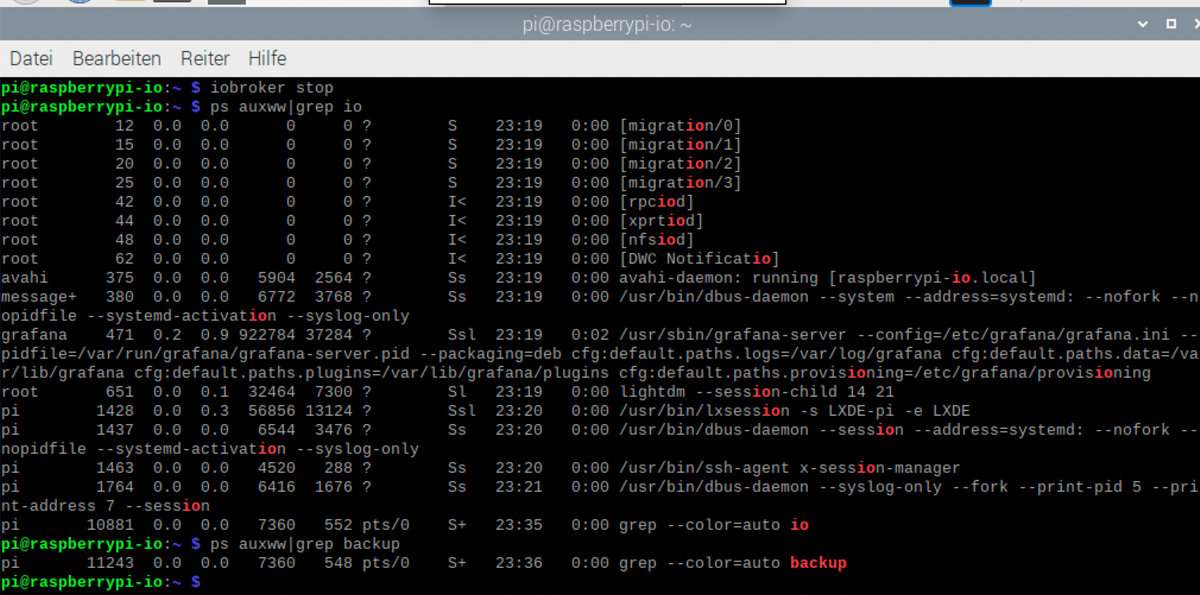

      Linux
      • ioBroker stoppen (iobroker stop)
      • prüfen das keine Prozesse (Adapter, Backups) mehr laufen (ps auxww|grep io und auch ps auxww|grep backup ). Es passiert manchmal das trotz dem Stoppen noch Zombies zurückbleiben
      • Wie üblich wird das Update dann per iobroker upgrade self ausgeführt.
      • ioBroker starten (iobroker start)

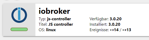

      NACH der Installation
      Nach der Installation den ioBroker wieder starten (z.B. mittels iobroker start).
      Wenn alles klappt merkt Ihr ausser der höheren Versionsnummer in der Host-Ansicht im Admin keinen Unterschied. Alles funktioniert weiterhin wie vorher. Alle Adapterinstanzen starten und funktionieren. Wenn das so ist hat alles geklappt. Die großen Änderungen sind alle "Unter der Haube" versteckt.

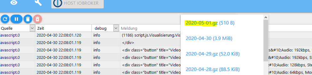

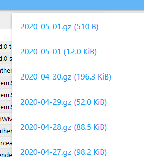

      • Logfiles sollten jetzt wirklich nach dem täglichen rotieren auf Linux-Systemen als .gz Dateien abgelegt werden.

      • Nodejs 8.x will be no longer officially supported! Supported are nodejs 10.x, 12.x and (most likely) 14.x

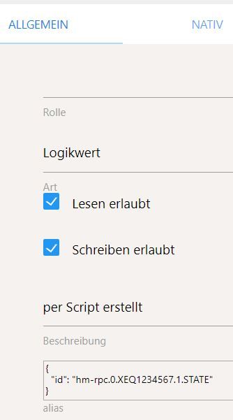

      • (foxriver76) Add ability to define separate read and write id for aliases, introduce Adapter feature flag ALIAS_SEPARATE_READ_WRITE_ID for this (see Documentation)

      • (Apollon77) Add a node.js version check and output special error message if node.js version is not satisfied

                    BBTown @apollon77 last edited by BBTown
                    @apollon77
                    eine kleine Schönheitskorrektur wäre erwünscht 😉
                    Sofern node.js 12.x als Empfehlung kommt, wäre es schön wenn im Info-Adapter der Warnhinweis für die v12 nicht mehr kommen würde 🙂
                    harrym apollon77 2 Replies Last reply Reply Quote 2
                    • harrym
                      harrym @BBTown last edited by
                      @BBTown g das ist nur ein "warning" und kein "error" gg
                      • apollon77
                        apollon77 @BBTown last edited by
                        @BBTown Korrekt. Die Empfehlung wird mit Einführung in Stable geändert. Da steht das schon auf der Liste
