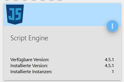

      Guten Morgen zusammen,
      nach dem Update des Java-Skript Adapters auf Version 4.5.1 startet er nicht mehr. Ich habe die Meldungen aus der LOG-Datei angehangen, vielleicht kann mir ja jemand helfen. Vor dem Update hatte ich die Version 4.3.3 im Einsatz, ohne Probleme.
      Fehler-LOG
      Danke!

        Die Adapter-Version 4.4.0 startet zumindest wieder. Alles was darüber liegt, startet nicht.

                    Nach 3 Neustarts der IO-Broker Maschine läuft der Adapter auf 4.5.1 nun doch. Keine Fehler mehr im LOG zu sehen - verstehe ich nicht ganz, aber gut.

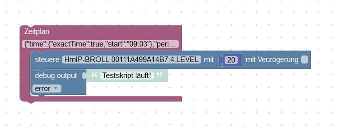

                    Ein Problem habe ich dennoch festgestellt: Scheinbar gibt es Probleme mit den Zeittriggern. In meinem Testskript hatte ich zu einer bestimmten Zeit festgelegt den Rolladen herunter zu fahren. Das passiert allerdings nicht. Nehme ich einen anderen Trigger (z.B. einen Schalter) funktioniert das herunterfahren.
                    Bei diesem Skript passierte um 09:03 Uhr überhaupt nichts. Nicht einmal ein LOG-Eintrag war zu finden.

                      @surfer09 es gibt hier im Forum eininge Threads in denen abweichende Systemzeiten und ioBroker Zeiten Thematisert werden.
                      Prüfe doch mal was bsp. um 08:11 oder um 10:11 passiert?

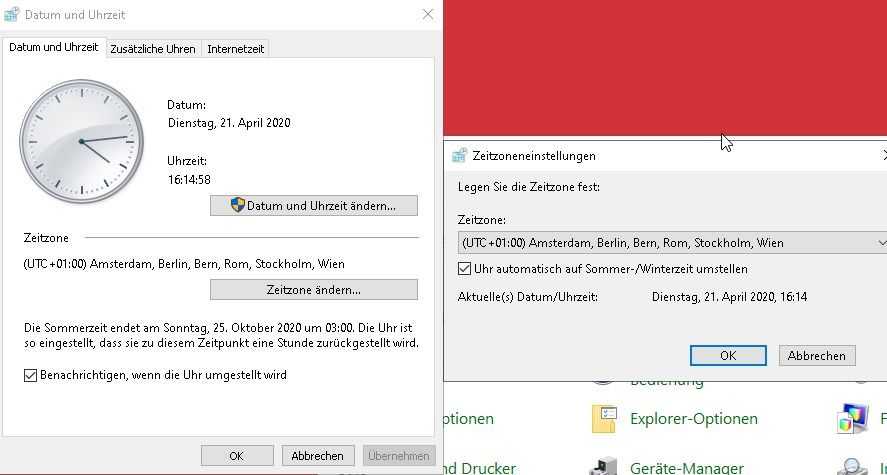

                                Wie ist denn die Zeit und Zeitzone in der VM ?

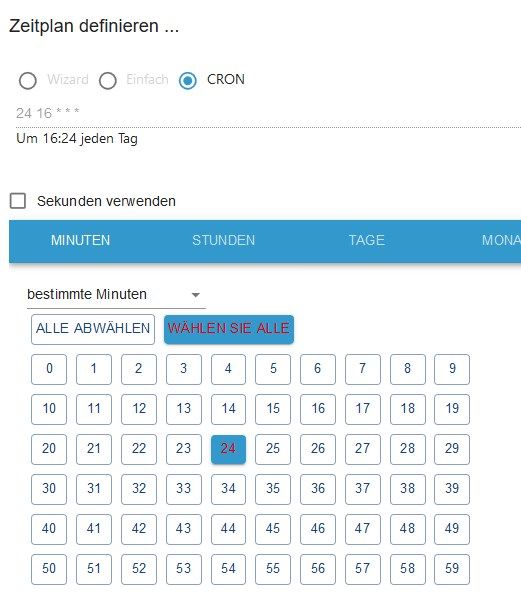

                                  @surfer09 nimm mal den "echten" CRON und nicht time:exact time

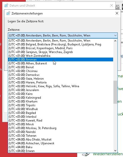

                                    @wendy2702 : UTC + 1:00
                                      Homoran Global Moderator Administrators @surfer09 last edited by
                                      @surfer09 das stimmt nicht - müsste UTC +2 sein im Sommer

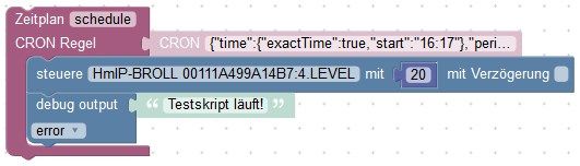

                                        @Homoran : "Echter CRON"? Gibt es auch einen gefälschten? 😊
                                        So funktioniert es auch nicht..
                                          @surfer09 sagte in Java Skript-Adapter startet nicht nach Update auf 4.5.1:
                                          Ja!
                                          den, den du verwendest mit Time:exactTime
                                          ein echte cron heisst 30 16 * * *
                                          • surfer09
                                            surfer09 @Homoran last edited by
                                            @Homoran ... aber es hat doch gestern noch funktioniert, bevor ich upgedatet habe?! 😕
