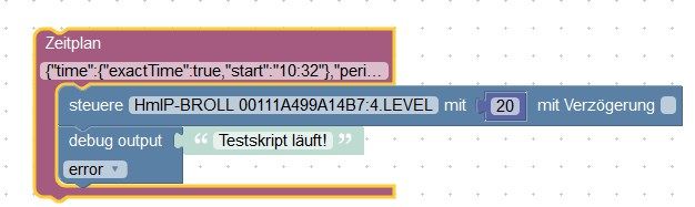

      nach Update des Java-Skript Adapters auf Version 4.5.1 habe ich ein Problem mit den Zeittriggern (ich habe gehört das Problem ist wohl kein neues, aber ich kann hierzu nichts finden, was mich weiterbringt).
      Es ist jetzt 10:32 Uhr - setze ich den Zeittrigger auf diese Uhrzeit, löst das Skript nicht aus.
      Ich habe mehrere Skripte auch mit dem Trigger "Sonnenaufgang" / "Sonnenuntergang" am laufen. Wie sieht es mit diesen aus? Muss hier im Blockly eine Anpassung erfolgen?
      Was ist überhaupt das Problem? Mit einer älteren Java-Skript Adapter Version hat es ja immer problemlos funktioniert. (Vielleicht mag mir das einmal jemand erklären und sagen, was zu tun ist) Vielleicht haben ja noch einige andere dieses Problem.
      Vielen Dank!
      Gruß surfer 😉

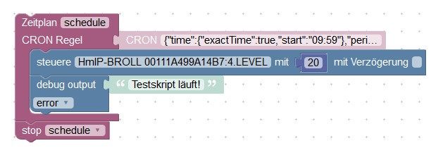

        @surfer09 einen habe ich doch noch. Nimm als Trigger mal anstelle von "Zeitplan" ersatzweise "Zeitplan CRON Regel"
        • surfer09
          surfer09 @BBTown last edited by
          @BBTown : 🙂 Leider funktioniert auch das nicht. Ich hab's mit 2 Stunden vorher / 2 Stunden nachher gestestet, keine Reaktion. Das Skript läuft nicht.
          Hier war es 10:59 Uhr:

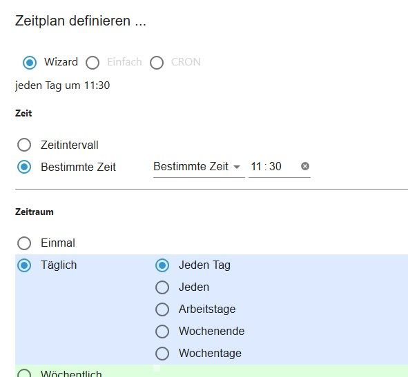

            Mit dem Zeittrigger "täglich" und der entsprechenden Uhrzeit kommt er klar! Dann führt er das Skript aus.
            Ich vermute, dass er mit dem Datum nicht klar kommt.
            Hier war es 11:30 Uhr:

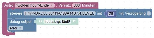

              Gerade noch einen Test mit der Astro-Funktion durchgeführt, auch dies funktioniert bei mir noch.
              In meinem Fall wurde das Skript um 12:03 Uhr ausgeführt, was auch korrekt ist:
              Es scheint also "nur" ein Problem zu geben, wenn gezielt ein festes Datum im Zeittrigger hinterlegt ist.

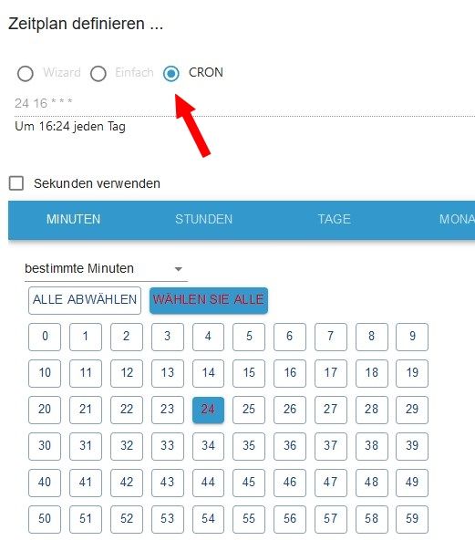

                Als Lösung zu dem Thema:
                Im "Zeittrigger" sollte der Punkt CRON angewählt werden:
                Bei mir hat diese Lösung funktioniert!
                Danke @Homoran !
