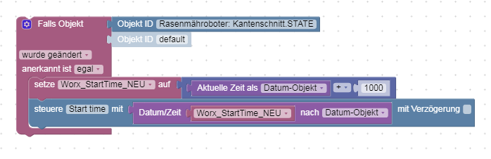

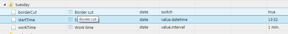

      Es gibt im Worx Adapter die Möglichkeit auf den Kalender des Mähroboter zuzugreifen und diesen zu befüllen:
      Ich würde gerne bei Drücken eines Schalters (virtueller Schalter aus Homematic), dass "startTime" mit der aktuellen Zeit + 2 Minuten befüllt wird. Bei dem Feld handelt es sich um eine Zeichenkette.
      Wie kann man das am besten mit Blockly darstellen?
      Sorry, ich habe hier schon gesucht. Aber vielleicht sehe ich den Wald vor lauter Bäumen nicht...
      Danke für Eure Hilfe.

          alf4711 last edited by
          Danke Paul.

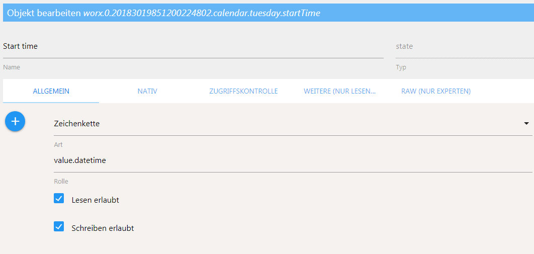

          Es wird dann aber kein String zurückgegeben sondern ein laaaange Zahl:
          1587491472233
          aber keine Uhrzeit 9:15
          Kann es sein, dass dort kein String zurückgegeben wird...?

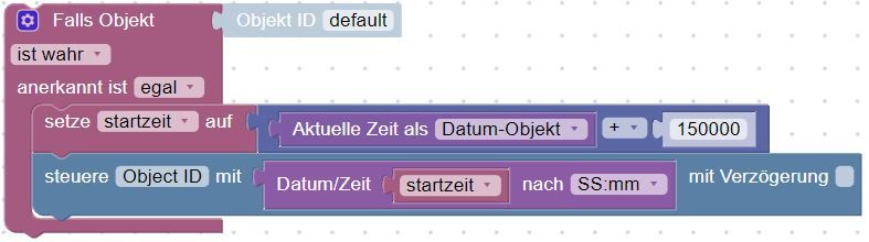

                ES LÄUFT !!!
                Danke...
                hatte was falsch.
                danke Paul.

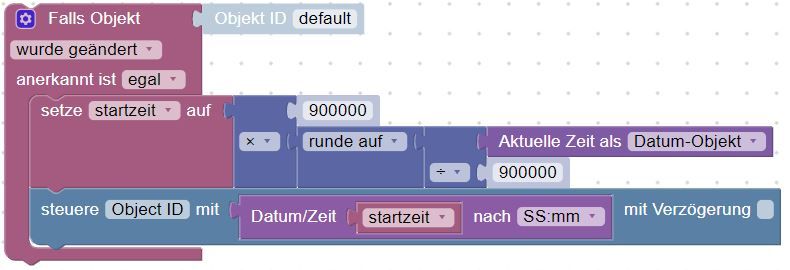

                  Hallo zammen,
                  noch ein Nachtrag zu dem obigen Thema:
                  Wie ist es möglich, dass die neue Uhrzeit auf volle 15 Minuten eingetragen wird?
                    Hier sollte die Funktion, dass auf voll 15 Minuten "aufgerundet" wird eingepflegt werden...
                    Nur wie?
                    Danke ! Danke !
                      paul53 @alf4711 last edited by
                      @alf4711 sagte:
                      887
                      blockly
                      486
