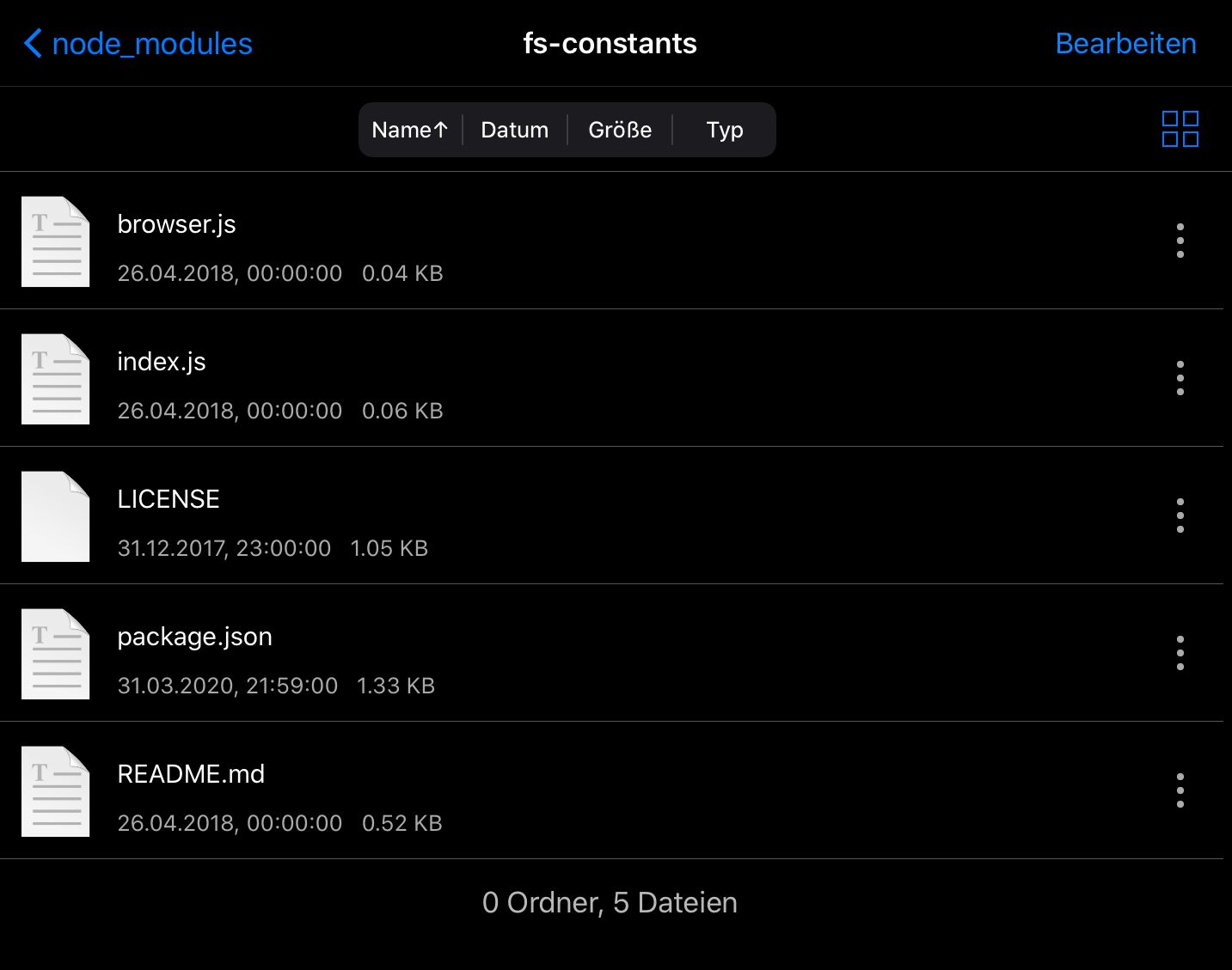

                    Hast du im Ordner
                    /opt/iobroker/node_modules
                    Einen Ordner
                    fs-constants
                    • V
                      vbtobi last edited by
                      Ja der ist vorhanden. Mit einer Datei "package.json"

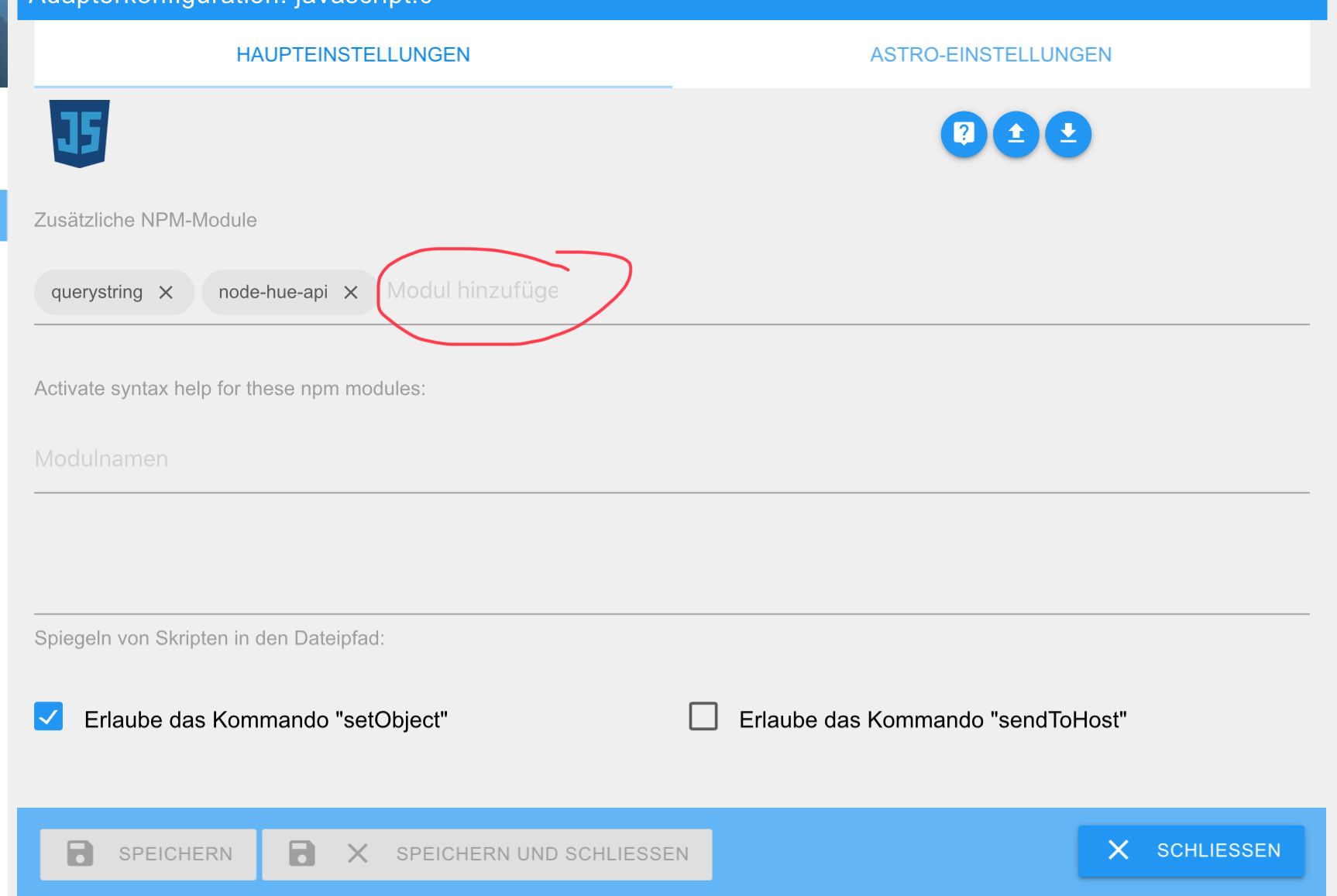

                        Denke da fehlt was:
                        Kannst mal zum testen im JavaScript adapter das fs-constants eintragen und schauen ob es neu installiert wird:
