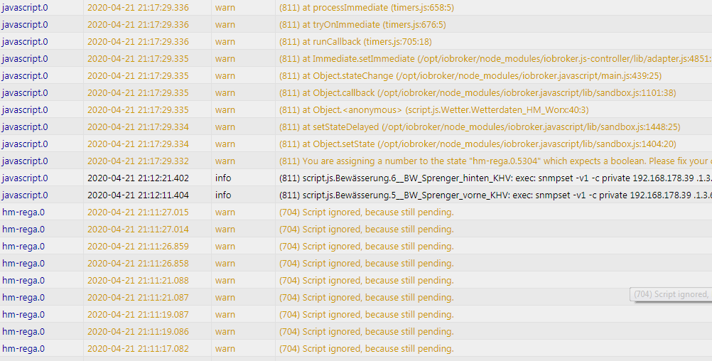

      Kann mir jemand sagen, was ich gegen diese Warnmeldungen tun kann?
      Wo liegt das Probelm?
      Dankeschön !
      Gruß, Jörg

            Hast du auf deiner CCU etwas, was du neu angelegt hast?
            So nen WENN <-> DANN Skript?
            Oder kommt dir was in den Sinn was mit Worx, Wetterdaten , HM Produkten zu tun hat?
              ticaki Developer last edited by ticaki
              du weißt dem benannten State der ein true/false erwartet eine Zahl zu. Beheben kannst du das in dem du in der betreffenden Funktion z.B.:
              setState('hier.steht.die.id',xxx)
              das 2. Argument in Klammern mit 2 führenden Ausrufezeichen setzt. z.B:
              setState('hier.steht.die.id',!!(xxx))
              Wenn es ein Blockly ist, füge in der STEURE Anweisung 2 x NICHT vor dem Wert ein.
