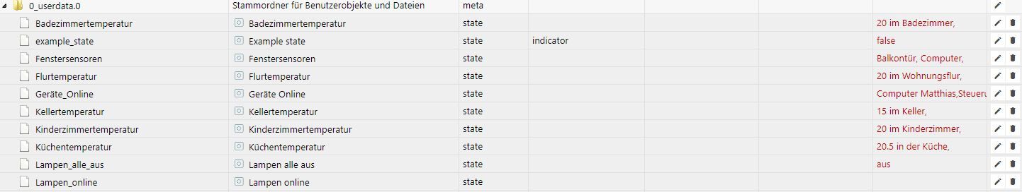

      Also im ersten bild stehen zwei werte Lampen Online und Lampen alle aus.
      Jetzt muss ich es hinbekommen das wenn in Lampen Online etwas steht (text) im wert von alle Lampen aus, an steht und wenn in Lampen online gar nichts steht der Wert auf aus gesetzt wird.

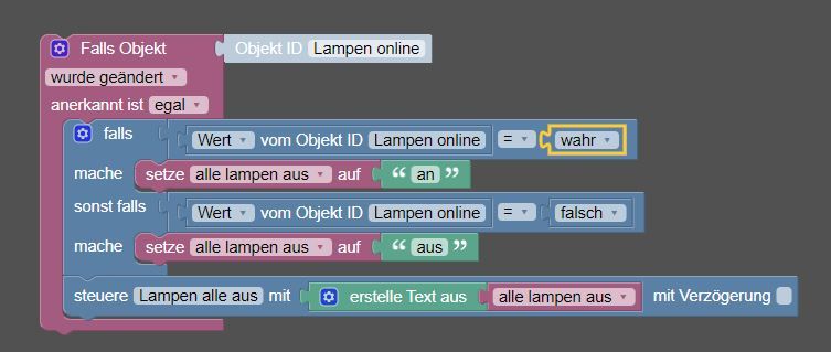

      mit meinem Versuch:
      Funktioniert es leider nicht.
      Kann mir da jemand helfen, der Fitter ist als ich in Blockly?

        Entferne den "= wahr" Baustein und hefte das "Wert von" direkt an das "Falls". Bei der negativ Abfrage kannst du das "falls" weg lassen so das nur "sonst" da steht.
