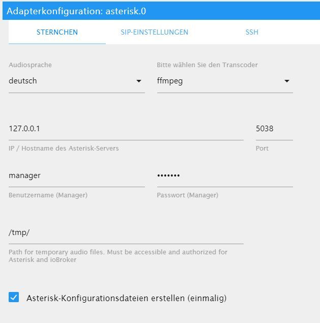

      Im Adapter (Instanz) in iobroker dann noch anpassen:
      1. Seite
        Server (dieser)
        127.0.0.1
        Nutzerdaten so lassen

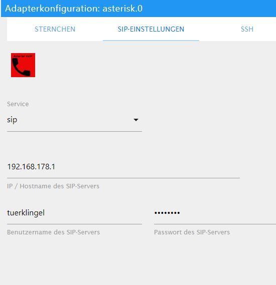

        "Create Asterisk config files (once)" anklicken.
      2. Seite
        Zugangsdaten Fritzbox (SIP) (merken, um sie nachher in der Fritzbox einzugeben).
      Dann Speichern und die vom Adapter erstellten Konfigurationsdateien zum Asterisk verschieben:

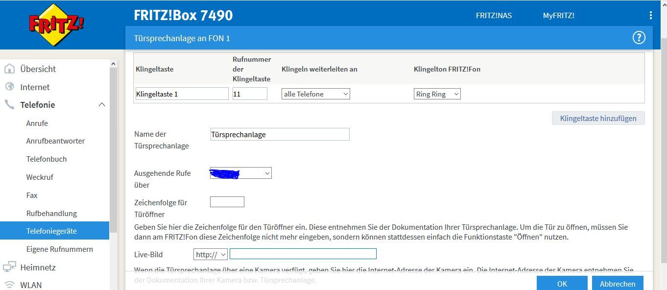

      In der Fritzbox muss man dann eine Türsprechstelle einrichten:
      Telefonie > Telefoniegeräte> Neues Gerät einrichten >Türsprechstelle
      LAN/WLAN (IP) auswählen
      Auf der folgenden Seite

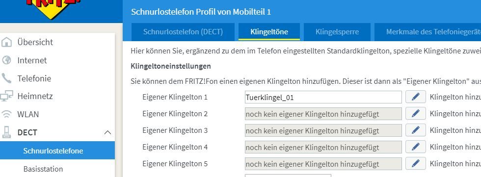

      Klingeltaste 1 / 11 / alle Telefone / Eigener 1 (ein eigener Klingelton kann in einem der DECT-Telefone - s. dort - hochgeladen werden).
      Name z.B. tuerklingel

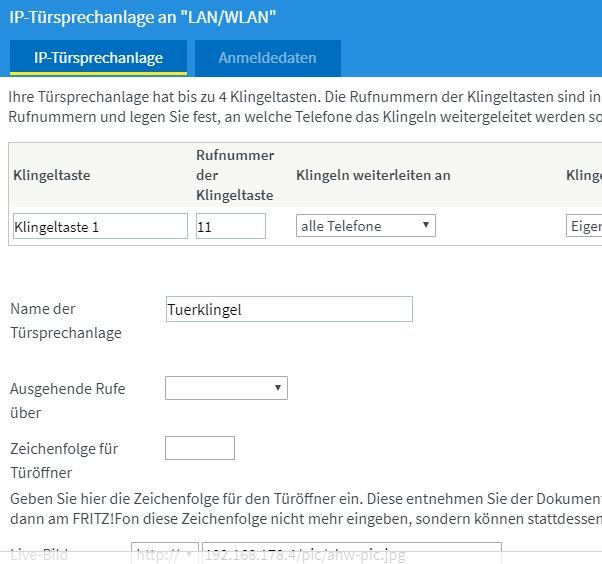

      Live Bild: Aktuelles Bild der Webcam.
      Alternativer Klingelton
      Nicht alle Webcams bieten ein Einzelbild zum Download an. Instar Kameras können dies zum Beispiel.
      Auf dem zweiten Tab unter Anmeldedaten dann die Daten aus der iobroker-Asterisk-Instanz (von der zweiten Seite in der, s.o.) eingeben.

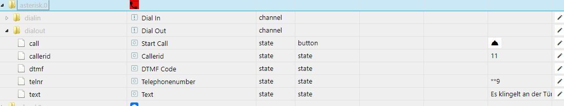

      Im iobroker kann man dann die Verbindung testen.
      In Objekte callerid (11), telnr (**9) und nachricht ("Es klingelt an der Haustür") eintragen und Aufbau mit call testen. **9 geht an alle Telefone der Fritzbox.
