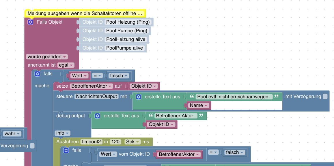

      Mal als Screenshot wie ich das gebaut habe...
      • Objekt löst aus
      • prüfe dessen Wert
      • speichere Objekt ID in einer Variable zur späteren Verwendung
      • lade etwas später den Wert des Objektes erneut(!) aus der Variable (letzte Zeile)
      Für mein Verständnis kann nur "Wert" an letzter Stelle nicht genommen werden, weil dort der "Triggerstatus" als fester Wert innerhalb des Triggervorgangs drin steht - richtig?
      Also muss ich dort "Wert aus Objekt ID "Objekt ID" nehmen anstatt "Wert"?
      (Ja, das hätte man auch ohne variable bauen können, ich weiß 😉 )

        Es gibt hier zwei Möglichkeiten das zu vereinfachen / beschleunigen:
        Option a) Du triggerst auf "Wert kleiner als vorher" - dann wird das Skript nur ausgeführt wenn der Sensor von available auf unavailable wechselt. (true > false !!!). Damit kann die Falls-Abfrage weg, aber das zweite Abfragen des Wertes ist notwendig.
        Option b) Du gibst dem Falls noch einen "sonst" Zweig mit, in dem du den timeout2 löscht. Dann brauchst du vor der Meldung im Timeout den Wert nicht noch einmal abzufragen, da er sich nicht geaendert haben kann.
        Im Bezug auf die Performance sehe ich die Folgende Reihenfolge (geringster Einfluss oben):
        • Trigger mit "einfachem" Wenn ausstieg als optimum, auch wenn sie Verhältnismäßig oft auslösen
        • Viele Threads die alle n Minuten je einen Sensor abfragen
        • Einen Thread der alle n Minuten mehrere Sensoren abfragt
        Möglicherweise sehe ich das falsch, aber in meiner Wahrnehmung laufen die Trigger als "Grundlast" statistisch verteilt besser als ein System das alle n Minuten einen (Regelmäßigen) Spike liefert.
          Meinst du damit Logikblöcke die eine einfach "Falls Prüfung" vornehmen und bei negativem Ergebnis das Script nicht weiter verfolgen?
