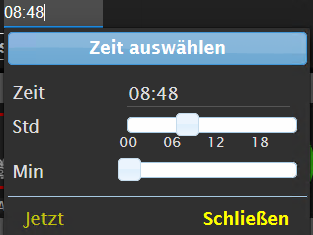

      bisher habe ich Urhzeiten für Cron in Blockly immer mit zwei Dropdown Menüs eingestellt:
      Mit dem Widget "ctrl - Input Datetime" kann man die Uhrzet ja direkt angeben:
      Wie kann man diese Uhrzeit jetzt am besten mit Blockly verabeiten ?
      der Cron Block benötigt ja immer Stunde und Minute als einzelnen DP oder Variable.
      Vielen Dank schon einmal 🙂

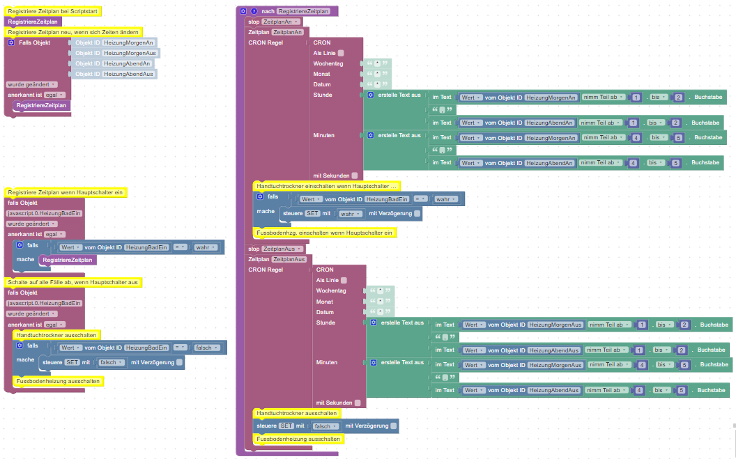

        Hi Kuddel, bin neu hier, war auch auf der Suche und bin so auf deinen Beitrag gestoßen.
        Hab es dann mit den Textfunktionen gelöst: (s. Bild)
        Also: Es gibt 4 Eigene Datenpunkte für meine Heizzeiten, die man ja über dein Widget ändern kann
        HeizungMorgenAn = 05:00
        HeizungMorgenAus = 06:30
        HeizungAbendAn = 17:00
        HeizungAbendAus = 19:30
        Und einen Datenpunkt der als Hauptschalter fungiert. (true oder false)
        Die ganze Steuerung ist zwar noch nicht komplett (Temparaturabhängig und so weiter , die Extrahierung von Stunde und Minuten für die CronJobs und Hauptschalter funktioniert aber schon mal prima.
        Hoffe ich konnte dir weiterhelfen 🙂
          Kuddel @xawa last edited by
          @xawa jo so habe ich es mittlerweile auch gelöst.
          Aber trotzdem Danke für die Antwort
