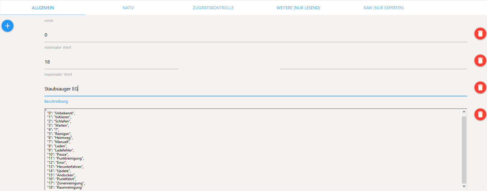

      So sieht der Inhalt der Variable "Roborock EG Status" aus:
      Es sollte also folgendes angezeigt werden:
      Raumreinigung, sauge Hauswirtschaftsraum
      Kann mir jemand einen Tipp geben wie ich anstatt der Zahl 18 den zugehörigen Text bekomme?

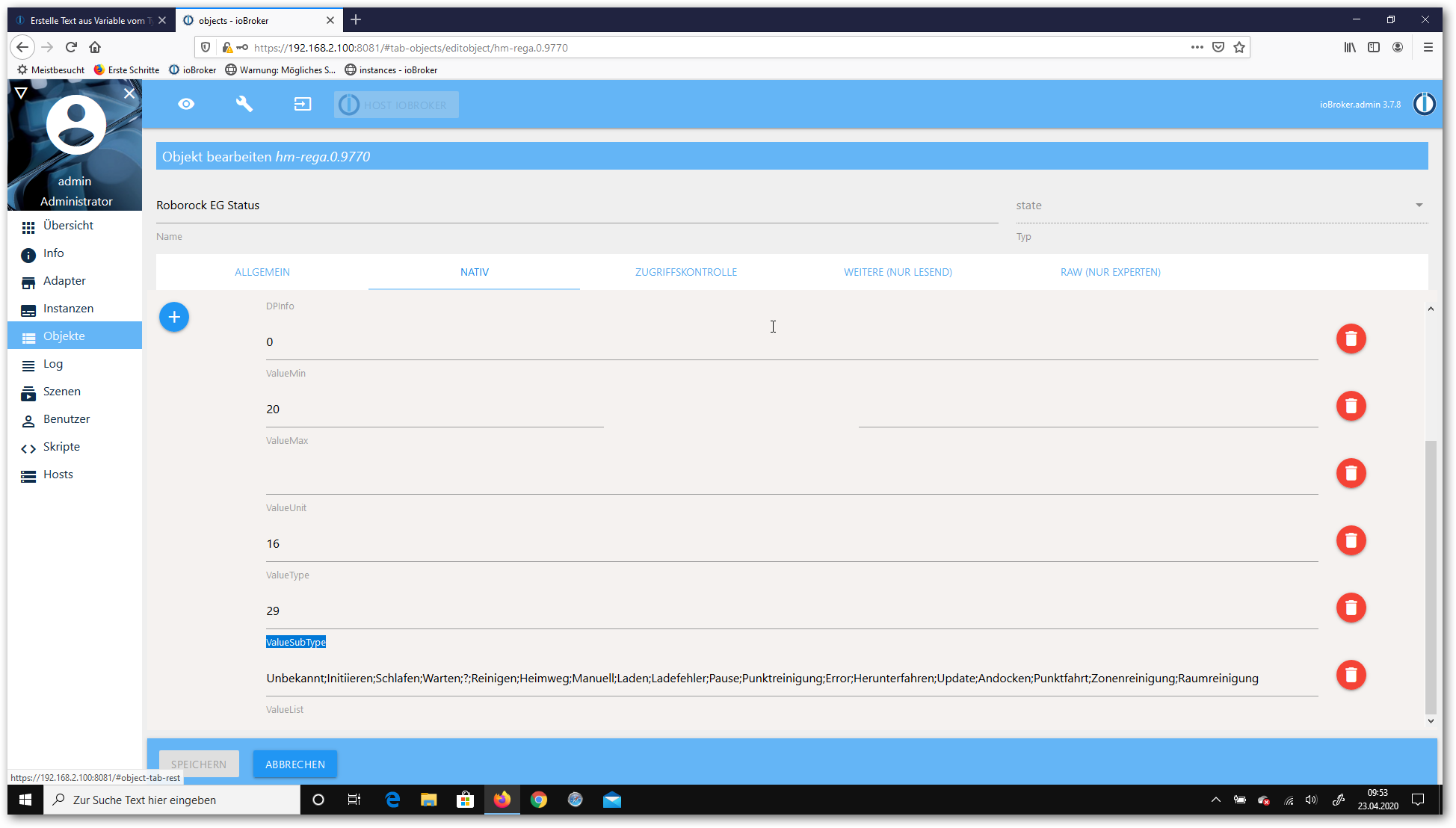

          Das ist für 18 Zustände sehr aufwendig zumal unter ValueSubType die Zuordnung schon bekannt ist.
          Geht das nicht einfacher?
          In der Vis (Mediola) kann ich ja auch den Text ohne Zahl anzeigen. Müsste doch auch Blockly gehen...
