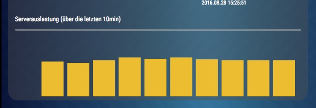

        ich bin auch auf der Suche. In flot habe ich nicht das richtige Diagramm gefunden.
        In VIS gibt es das history-sparkline-Widget. Das kann Balkendiagramme, aber ohne Beschriftung. 261_bildschirmfoto_2016-08-29_um_14.04.39.jpg 261_bildschirmfoto_2016-08-29_um_14.04.03.jpg

          Danke für die Antwort. Abgesehen von der fehlenden Beschriftung ist das Widget leider nicht geeignet, da man max. 24 Stunden auswählen kann.

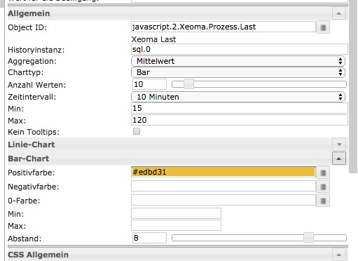

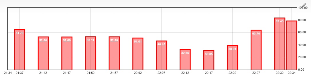

            Neuer Flot wird so was können:
            Ich muss nur noch am Ende sauber darstellen.
              Sputnik24 last edited by
              Danke für das Balkendiagramm in flot. Sieht super aus.

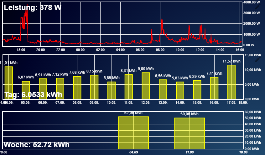

                starfish last edited by
                so siehts hier aus, schon ganz brauchbar
                  @starfish:
                  danke für die Funktionbar.PNG `
                  Dein täglicher Verbrauch in kWh? Darf ich fragen, wie viel Personen und wie viel qm?
                    Deinen View finde ich sehr übersichtlich.
                    Wie hast du die Kumulation der verbräuche über Tag und Woche erreicht?

                          Die Berechnung der Verbräuche geschieht mit dem BSZ-Skript von looxer01. Gemessen wird mit dem Siemens Sentron PAC3200 (modbus).

                            @Homoran: Basis ist das Tutorial von http://hausautomation.stern-av.de/homem … -em-tx-wm/
                            Zum Zurücksetzen der Tages-, Wochen-, Monats- und Jahreszähler verwende ich aber ein einziges Programm, welches durch einen CUxD-Timer um 23:59 getriggert wird (wichtig, damit die Werte für Tages, Wochen, Monats, Jahresverbrauch auch mit dem Zeitstempel vom jeweiligen Tag/Woche/Monat/Jahr gespeichert werden). Beim Zurücksetzen wird zusätzlich der alte Wert in eine weitere Systemvariable geschrieben "Tagesverbrauch gestern", usw.
