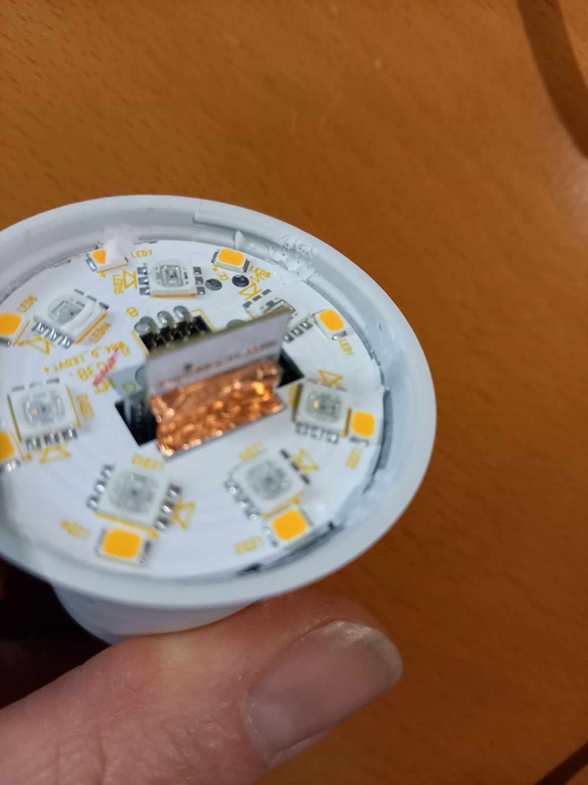

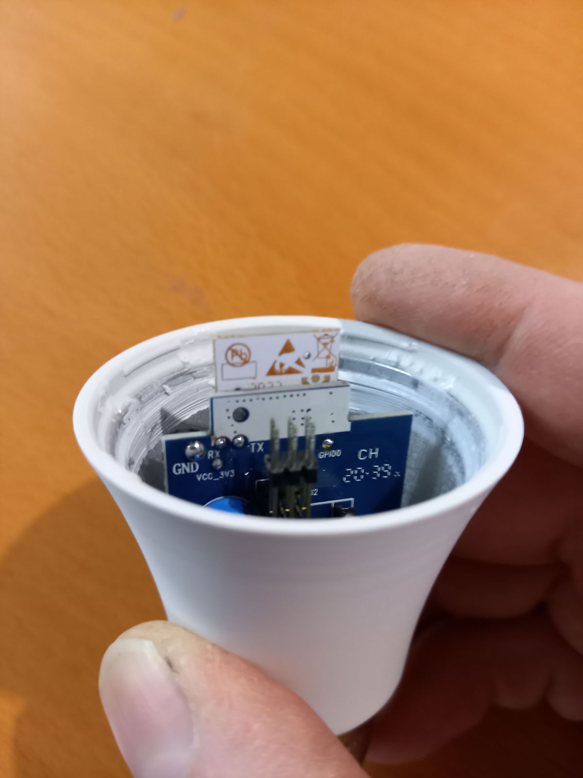

                    TorstenSmartHome @Twoflash 20 last edited by
                    @Twoflash-20
                    Ich habe es auch vergeblich versucht.....per OTA keine Chance.
                    Also, kräftig an der Kugel gedreht und dann abgezogen.
                    Kupfer-Aufkleber un der Mitte ab.....LED-Feld ist nur gesteckt.
                    Mit FT232 wie überall beschrieben geflasht.
                    (GPI00 auf GND bei Starten usw.)
                    Aber ACHTUNG !!!!!!!!!
                    RX auf RX und TX auf TX,
                    normalerweise muss man die Kabel vertauschen....hier aber nicht.
                    Dann gehts weiter wie in der Anleitung....viel Spass!!Gosund Platine.jpg Gosund Aufkleber.jpg

                    • lucasmenno
                      lucasmenno @TorstenSmartHome last edited by
                      @torstensmarthome eine meiner 4 Lampen habe ich grade gewalltsam geöffnet, wenn eine hin ist, dann sei es drum.
                      Ich würde diese nun auch gern mit Tasmota um weitere Funktionen erweitern.
                      Mein Chip im inneren sieht aber anders aus als deiner und das bringt mich nun schon ins schwanken wo ich den FT232 ansetzen kann.
                      Ich bräuchte da einmal Hilfe und Unterstützung bitte 🙂
                        Max Wedell @TorstenSmartHome last edited by
                        @torstensmarthome
                        Das Abziehen der Kugel ging relativ leicht, auch die LED-Platine ist abgezogen. Die Chip-Platine steckt allerdings noch im Restgehäuse und scheint mir nicht herausziehbar, ohne daß etwas zu Bruch geht. Fürs Anlöten der Kontakte steckt sie mir noch zu weit im Gehäuse, sodaß schwer ranzukommen ist. Wie hast Du das gelöst?
