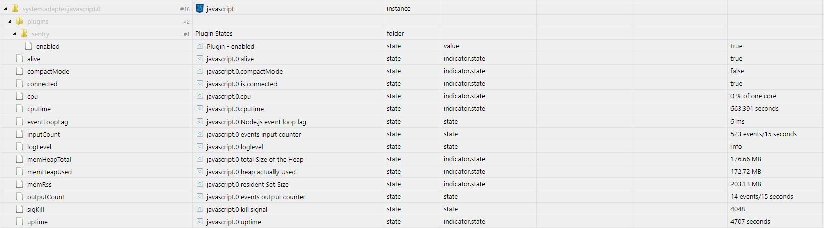

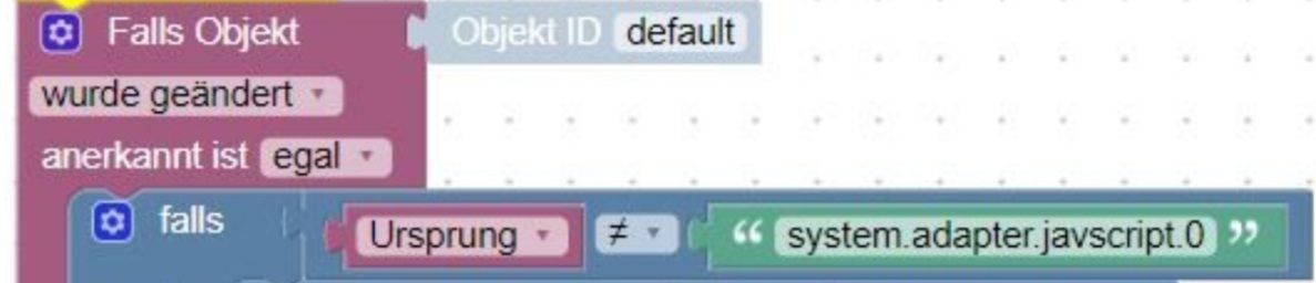

            Ich kenne Dein Script/Blockly nicht, aber so in der Art...
