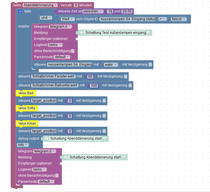

      habe folgendes Problem:
      Ich lasse meine Außenlampe einschalten wenn die Abenddämmerung einsetzt. Das funktioniert auch soweit .
      Nun möchte ich aber das die Außenlampe nach 21 Uhr nicht mehr eingeschaltet werden doch er macht sie trozdem jedes mal an.
      Start Abenddämmerung heute war um 21:08 uhr
      Anbei das blockly
      Wo ist der Fehler ?

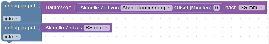

        Zeigen diese beiden Debug-Blöcke bei Script-Start richtige Zeiten im Log ?
        Iccube 1 Reply Last reply Reply Quote 0
        • Iccube
          Iccube @paul53 last edited by
          @paul53 ja passt
          2020-04-23 23:10:01.651 - info: javascript.0 (3474) script.js.Test.Skript_1: 21:08
          2020-04-23 23:10:01.651 - info: javascript.0 (3474) script.js.Test.Skript_1: 23:10
            paul53 @Iccube last edited by
            @Iccube
            Ändere mal die Uhrzeit von 18 in 18:00.
            • Iccube
              Iccube @paul53 last edited by Iccube
              @paul53 habe ich auch probiert schaltet die trotzdem an.
              Was nur seltsam ist das er die die Außenlampen an schaltet aber ich bekomme keine Telegram nachricht die ist sogar da vor
                @Iccube sagte:
                Bist Du sicher, dass nicht noch ein weiteres (Test-)Script die Lampe einschaltet ?
                Iccube 2 Replies Last reply Reply Quote 0
                • Iccube
                  @paul53 eigentlich nicht aber du hast recht habe jetzt mal den Block Außenlampen deaktiviert, irgendwie macht er die Lampen immer noch an wenn die Abendämmerung eintritt.
                  Steh jetzt voll auf dem Schlauch.
                  Werde den block Außenlampen jetzt mal ganz löschen und testen .
                  • Iccube
                    @paul53 habe den Fehler gefunden.
                    Ich hatte vorher iobroker auf meiner Synology im Docker laufen. Die habe ich vor paar Tagen neu gestartet dabei ist auch der iobroker im Docker gestartet.
                    Oh nee 🤦‍♂️
