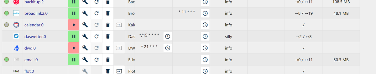

                    RandyAndy @Glasfaser last edited by
                    @Glasfaser
                    sieht alles sehr normal aus. Auch beim LOG kann ich wenn ich nach Silly filtere nichts auffälliges entdecken.

                      Glasfaser @RandyAndy last edited by Glasfaser
                      @RandyAndy
                      Was mich wundert , warum der Backitup Adapter 108,5 MB hat .
                      Hast du davon drei Instanzen ??? , weil im Screenshot sieht man backitup.2.
                      Hast du noch weitere Adapter die so hoch sind , hast du mal danach geschaut !?
                      @simatec
                      Wieviel RAM Nutzung ist im Leerlauf normal , ( bei mir ~ 12,2 MB )
                      weil bei @RandyAndy liegt er bei 108,5 MB
                      • simatec

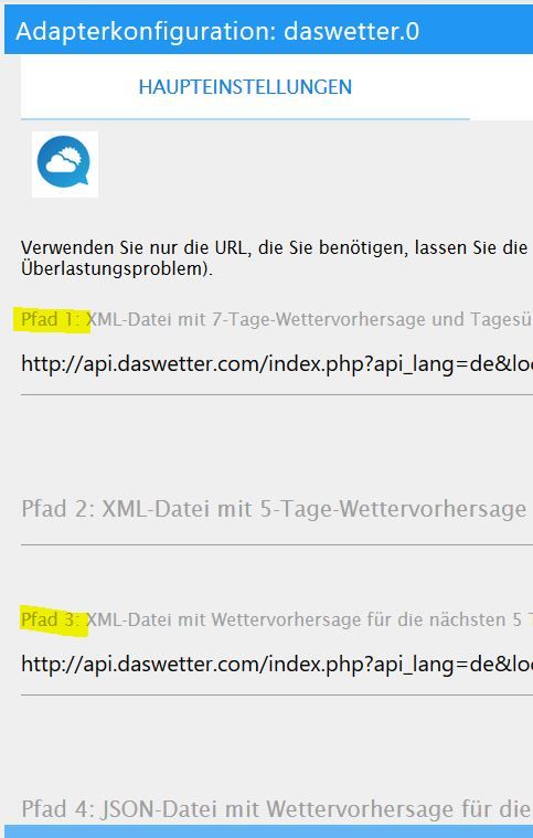

                            RandyAndy @Glasfaser last edited by RandyAndy
                            @Glasfaser ich habe in der Summe 2 Backupadapter am Laufen, wobei einer für Raspberrymatic 1, ioBroker und mySQL zuständig ist. Der zweite Adapter sichert nur die RaspberryMatic 2.
                            Ich habe mal die Adapter neu gestartet und dann geht der RAM Verbrauch runter auf ~60MB. Unabhängig davon seit dem ich 4GByte RAM habe pendle ich so um die 50% freien RAM (Anzeige in der Sektion Instanzen) . Ist zumindest derzeit beim RaspberryPi 4 nicht ein wirkliches Thema (hoffe ich). Ich habe nur 2 Backitup Adapter laufen. Das ist einem Umzug gestundet, da habe ich nicht aufgepasst und den falschen konfiguriert und muuste dann den Adpater mit der laufenden Nummer 0 wieder löschen.
                            In der Summe scheint das System nachdem ich nun noch einmal dem Wetter Abapter gelöscht habe und komplett neu aufgesetzt habe stabiler zu sein. Kann es sein, dass dies mit den Wetter.com Links zu tun hat z.B. "Pfad 3: XML-Datei mit Wettervorhersage für die nächsten 5 Tage und stündliche Informationen". Auch wenn ich nur einen Pfad immer befüllt habe, habe ich mich da von oben nach unten durchgehangelt bis ich die für mich richtigen Informationen gefunden habe (sind je nach Pfad teilweise unterscheidlich) ?
                              @RandyAndy sagte in dasWetter Adpater unterbindet VIS Aktualisierung:
                              Über die Abfrage / Intervall entscheidest du , wie es in der Zeitpalnung eingetragen ist .
                              ist halt Auslegungssache wie dein Vis dazu aufgebaut ist und welche Informationen du dafür benötigst .
                              Ich habe nur 2 . Pfade eingetragen .
                              Bei Pfad 3 hatte ich das Problem , das ich keine Daten mehr bekommen habe und Rene hat dann die Abfrage dazu geändert , deshalb habe ich die Version 3.0.0 von Git.
                              Link Text
                              Welche Adapter Version hast du ?
