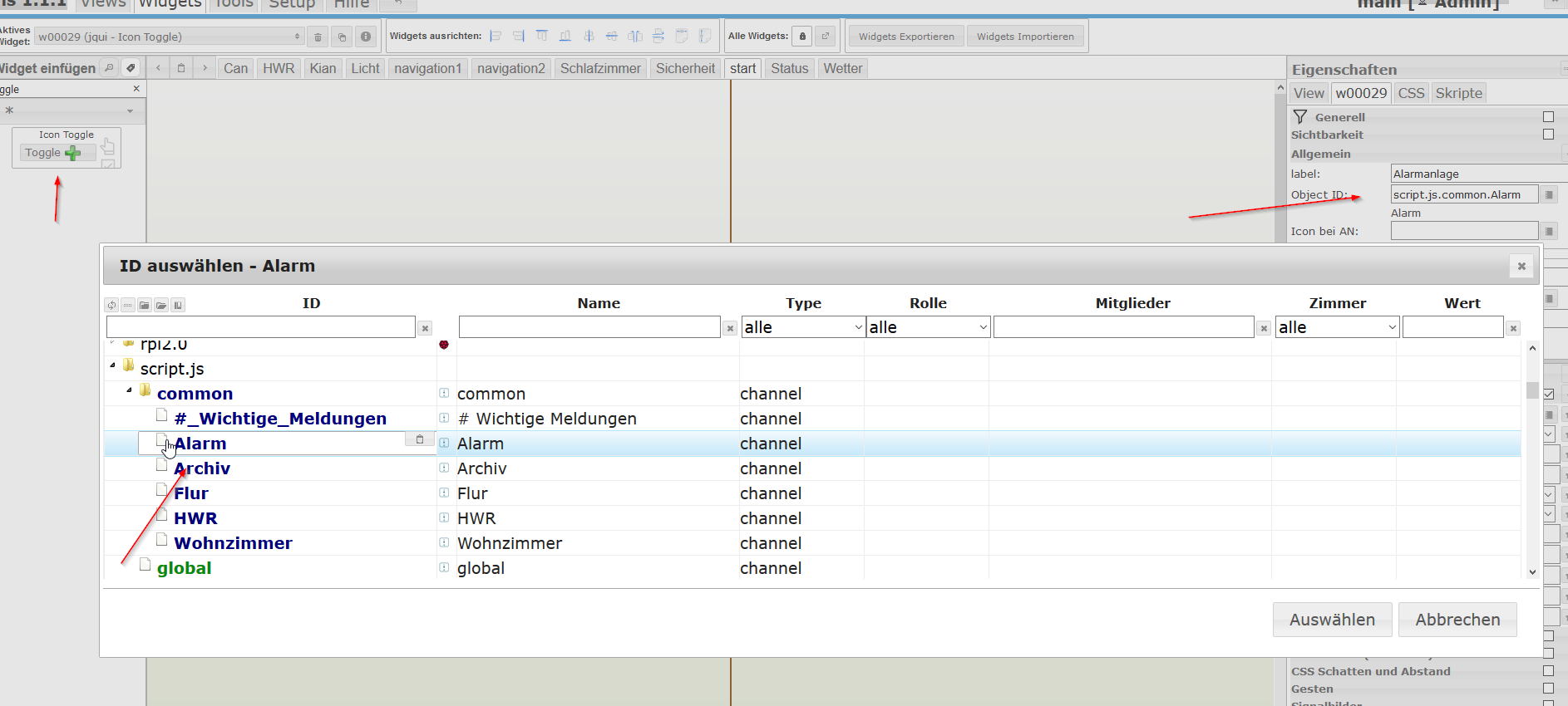

                Ah, hab jetzt so ein Toggel Button eingebaut, aber ich kann das Script nicht auswählen. Komme unter Scripte nur bis zu den Ordnern. Kannst du mir das noch etwas genauer erklären? DANKE 🙂
                  paul53 last edited by
                  Das ist der falsche Ordner ! Richtig: javascript.0.scriptEnabled.common.Alarm.
                    smarti2015 last edited by
                    Ahhh, danke habs gefunden. Hm wie kann ich jetzt aber die Alarmanlage aktivieren? Das Script was ich nun starte, warte ja auf den Klick vom Button bevor der Alarm aktiviert wird. Das ist vielleicht nicht der richtige Weg. Wie kann ich über Vis die Variable zugreifen und auf aktiviert bzw deaktiviert setzen?
