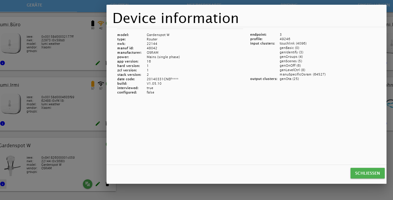

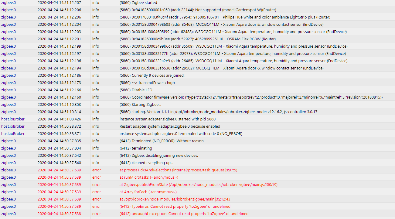

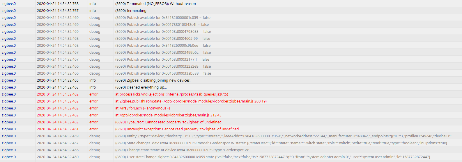

      ich habe ein CC2531 Stick mit Firmware vom 15.08.18 mit dem Zigbee Adapter am laufen. Ich habe erfolgreich mehrere Xiaomi Aqara Sensoren und Hue Lampen angebunden. Funktioniert alles ohne Probleme. Jetzt kam ein Osram Gardenspot W, der laut Liste unterstützt wird, dazu. Anlernen funktioniert auch ohne Probleme. Sobald ich allerdings versuche das Licht zu schalten gibt es Fehler im Log und der Zigbee Adapter startet neu. Beim starten des Adapters kommt auch "not supported (Gardenspot W)"
      Wo liegt hier das Problem?

                    Hallo , kannst du mal schauen ob du diesen eintrag :```
                            zigbeeModel: ['Gardenspot W'],
                            model: '4052899926127',
                            vendor: 'OSRAM',
                            description: 'Lightify mini gardenspot WT',
                            extend: osram.light_onoff_brightness,
                            ota: ota.ledvance,
                    hast ?
                    sollte in der devices.js stehen,
                    /opt/iobroker/node_modules/zigbee-herdsman-converters/devices.js
                    Ich habe diesen eintrag leider nicht , Ich werde mal versuchen das einzutragen.
