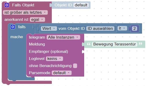

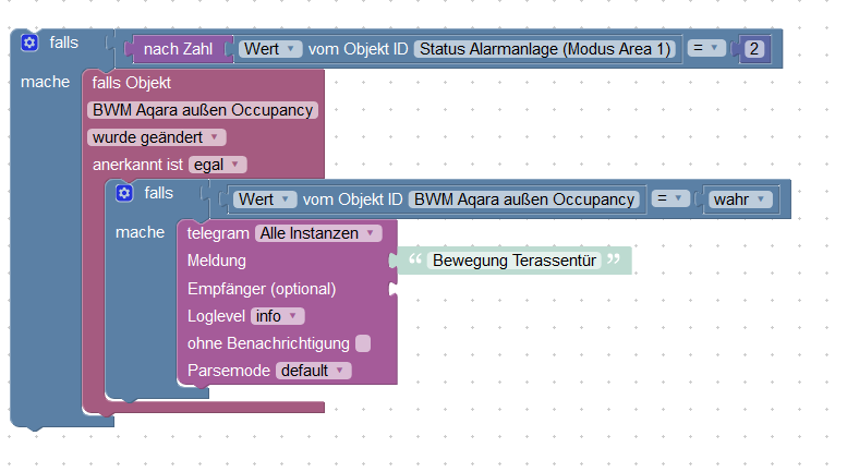

      Ich versende über Telegram eine Meldung, wenn ein Bewegungsmelder auslöst. Das funktioniert auch soweit.
      Allerdings soll das jetzt nur passieren, wenn der Status meiner Lupusec-Alarmanlage auf Home Mode 1 (2), oder Full Arm (3) steht.
      Ich habe jetzt Folgendes gebastelt:

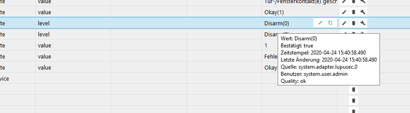

      Natürlich würde ich nachher auf 0 abfragen und sagen ungleich null, aber auch hier in dem Fall wird die Zahl oben gar nicht beachtet und ich bekomme immer Telegramme. auch schon mit 0 getestet.

      Habt ihr einen Tipp wonach ich hier abfragen muss?

        @shortyHonk sagte:
        Unter der Annahme, dass Alarm-Status 3 der höchste Wert ist, versuche es mal so:
