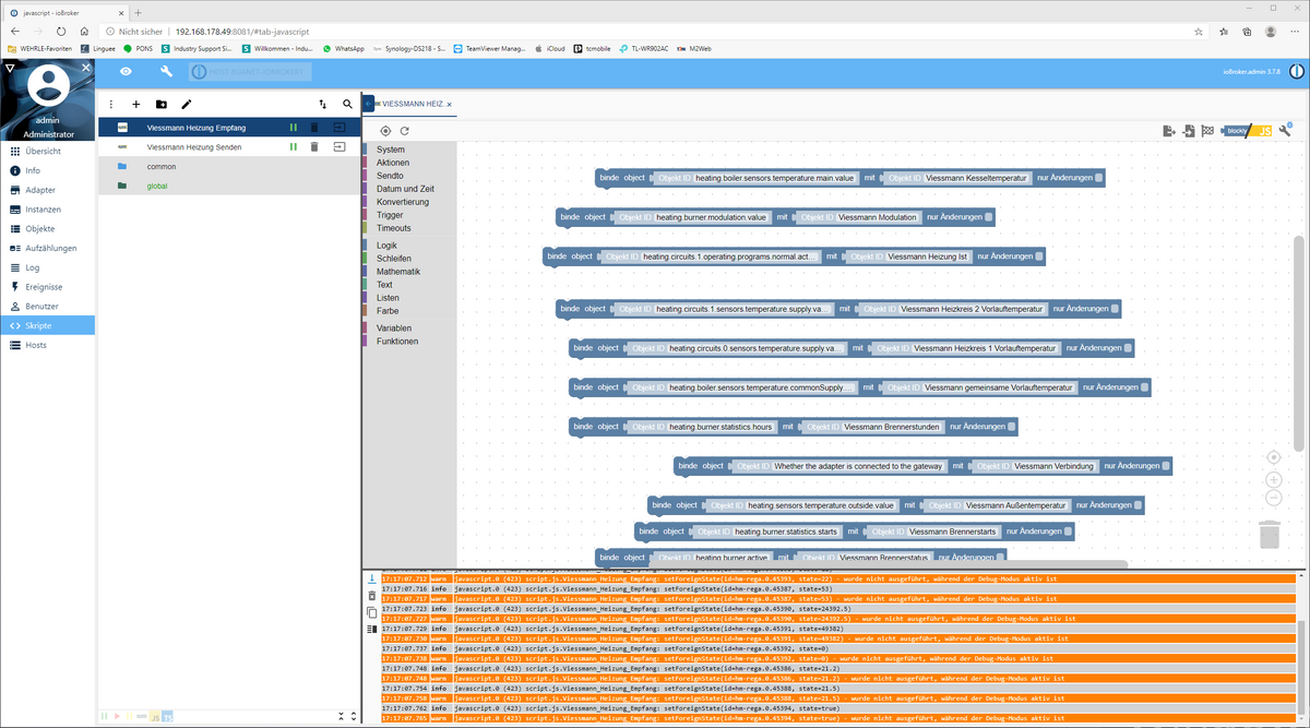

      Ich möchte einen Wert von einem Adapter in den anderen kopieren (Viessmann-->Homematic).
      Daher habe ich "javascript" installiert, das an sich läuft.
      Ich habe dann ein blockly-script erstellt
      leider funktioniert es nicht...

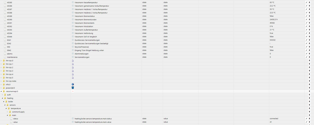

      Der Wert von der Viessmann-Instant aktualisiert sich ... ich kann händisch den Wert von der Kesseltemperatur eingeben, welcher mir dann auch in der CCU angezeigt wird.
      Was mache ich falsch...
      Eigentlich möchte ich alle 10sek oder 1min zyklisch die Daten von Viessmann in die Homatic CCU kopieren, ich glaube das bekomme ich hin, wenn ich einen Trigger davor schalte.
      Vorab, danke.

            wenn ich die Viessmann Instanz neu starte, dann ändern sich die Werte, aber sie ändern sich nicht in der Homematic Instanz.

                es sollte in ROOT gespeichert sein, ich erhalte jetzt auch unten ein debug (habe nicht gewusst, wie man es einschaltet)

                  Schalte den Debug-Modus aus, denn im Debug-Modus wird setState() nicht ausgeführt.
                    mtm87 @paul53 last edited by
                    Hey Paul, du hast mein Wochenende gerettet, jetzt aktualisiert sich das ganze nach dem ich den debug wieder ausgeschaltet habe.
