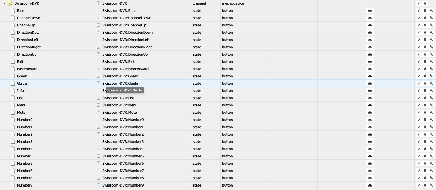

      Hallo zusammen
      Ich komm mal wieder nicht weiter.
      Ich möchte gerne gewisse Sender (Favoriten) von iqontorl aus gesteuert haben.
      Ich nutze ein Swisscom TV und ein Harmony Hub
      ich kann die Ziffern 0-9 in den Objekten finden und auch anklicken das geht.
      Bei den Sendern die zwischen diesen Nummern sind kann ich direkt den Button hinterlegen das klappt.
      Jedoch nicht wenn ich zum Beispiel eine 12 machen will.
      Ich versuchte zwei Datenpunkte hintereinander in Iqontrol einzugeben, das ging aber nicht.
      Da dachte ich ob man dies in Blockly machen kann, leider scheitere ich daran wie ich das umsetzen kann.
      Denn einfach nur steuere Nummer eins und steuere Nummer zwei geht ja nicht.

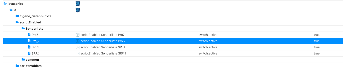

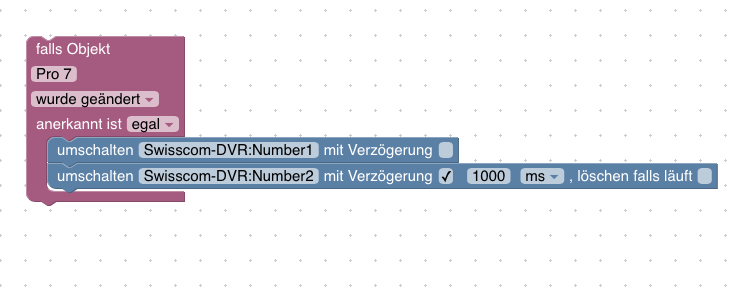

              smarty15 last edited by
              @Negalein
              Ich versuche eben das zu machen mit dem Blockly steh aber so ziemlich auf dem Schlauch.
              Ich frage mich einfach ob dies nicht einfacher möglich ist.
              Denn ich sehe ja die "Nummern 0-9" der TV Fernbedienung unter den Objekten. Und wen ich die da drücke geht das wunderbar, auch wenn ich erst die 1 und dann die 2 Drücke schaltet der TV auf den Kanal 12 um.
              Gibt es nicht in Blockly eine Möglichkeit wenn ich die Taste xy auf iQontrol drücke sich dann der Sender 12 einschaltet?
              Mal hier ein Bild wie ich mir das vorstellen würde, jedoch keine Ahnung ob es so machbar ist.
              Bildschirmfoto 2020-04-25 um 18.21.22.png Bildschirmfoto 2020-04-25 um 18.21.40.png

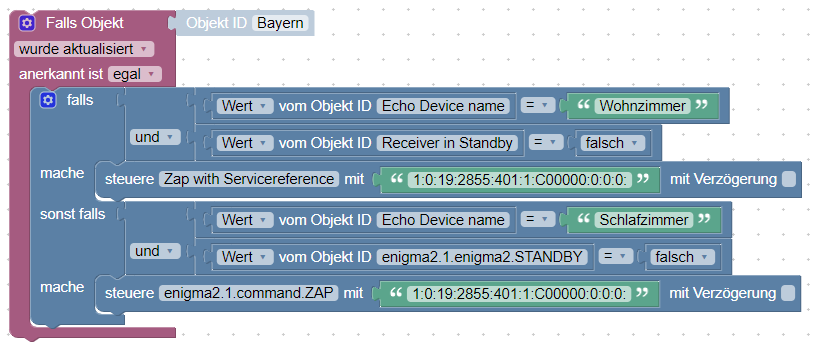

                Negalein Global Moderator @smarty15 last edited by
                @smarty15 sagte in TV Fernbedienung in Blockly:
                Ich schalte zwar nicht in VIS oder Iqontrol, aber mit Alexa.
                Dazu verwende ich im Blockly nicht die Ziffern, sondern die Referenz-ID
                Die findest du mit diesem Befehl raus.
                http://IP-Enigmabox/web/getallservices?sRef=
                Script gibt es von @haselchen
                  @Negalein
                  Also nun bekam ich es schon mal hin das mir irgend ein Sender angezeigt wird.
                  Jedoch muss ich dies wohl auch über die Referenz ID machen.
                  Nur weiss ich nicht wie du das mit dem Befehl meinst?
                  Wo gibst du den ein?
                  Brauch ich da zusätzlich noch einen Adapter?

                                Ich glaube ich habe die Lösung gefunden
                                Muss das morgen noch etwas ausführlicher testen
                                aber wenn ich Das Blockly so schreibe springt er mir auf den Sender
                                  <block type="on" id="=gexZL@7Hu}ZMgRK{_j(" x="87" y="-112">
                                    <field name="OID">javascript.0.scriptEnabled.Senderliste.Pro_7</field>
                                    <field name="ACK_CONDITION">false</field>
                                      <block type="control" id="QkuI-@+I.)I(NrIQ^[vE">
                                        <field name="OID">harmony.0.Wohnzimmer.Swisscom-DVR.Number1</field>
                                          <block type="logic_boolean" id="AIHIl+0iCLfsQF*!lv+n">
                                          <block type="control" id="Dgy#qCr*H7G!@wSUe|Y.">
                                            <field name="OID">harmony.0.Wohnzimmer.Swisscom-DVR.Number2</field>
                                              <block type="logic_boolean" id="c6gjG2K=A}Vu/7h=XU($">
                                              <block type="control" id="wVeoXcD!2_o}r}OE]ogz">
                                                <field name="OID">harmony.0.Wohnzimmer.Swisscom-DVR.Number3</field>
                                                  <block type="logic_boolean" id="H{h)odIHayy?F+ygK-Mp">
                                    • Negalein
                                      Hab den hier genommen
                                      hast du ihn dort selber angelegt?
                                      Unter scriptEnabled stehen die aktiven Scripts.
                                      Was hast du unter Eigene_Datenpunkte stehen?
                                        Ja habe das Skript unter Senderliste selber angelegt
                                        kommt es noch drauf an wo man das absichert?
                                        habe einfach bei Skripte einen neuen Ordner mit Senderliste gemacht
