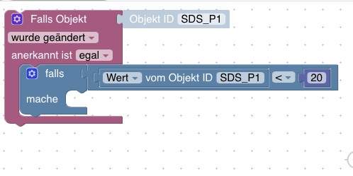

      Hallo
      Ich habe bei mir den Luftdateninfo Adapter installiert.
      Nun möchte ich die Zahlen die der sensor liefert in Text haben.
      0-10 = Sehr gut
      10-20 = gut ... und so weiter.
      Ich weiß nur leider nicht wie ich nun einen neuen Datenpunkt erzeugen kann der dann .... sehr gut , gut ,.... lautet bzw sich ändert wenn die zahl sich ändert. Ich hab angefangen , komme aber leider nicht weiter... Evtl gibt es auch eine Möglichkeit den Wert zwischen zwei zahlen zu nutzen?!
      TomT 1 Reply Last reply Reply Quote 0
      • TomT
        TomT @Ace-k last edited by TomT
        @Ace-k
        Lege dir ein zweites Objekt an Typ Zeichenkette und setze dieses über Blockly auf den passenden Text.
        Hier grundsätzlich, wie ein Objekt anzulegen geht (1. BILD) : https://forum.iobroker.net/topic/7338/esp8266-an-iobroker-adapter-über-simple-api/1
        Fange mit der größten Zahl an und nutze für jeden weiteren kleineren Wert ein SonstFalls
        Dieses Objekt lässt du dann anzeigen...
        Tom

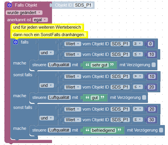

          Danke,
          einen Datenpunkt mit dem Namen Luftqualität und als Zeichenkette habe ich erstellt.
          Wie könnte das mit Blockly aussehen? Bin nicht wirklich weiter 😕

            • TomT
              @Ace-k
              Achte darauf, das du die > und <= benutzt, sonst gibts eventuell 2 Bereiche, die passen...
              Tom
                Vielen Dank. Da warst du schneller 🙂
                Hab das jetzt alles so gefertigt und angepasst.
                Mus sich was beachten beim Objekt erzeugen? Zeichenkette ist. Lesen und schreiben auch.
                Wert wurde auch gesetzt.
                • BBTown
                  BBTown @TomT last edited by BBTown
                  @TomT sagte in Hilfe bei : Wenn Wert kleiner gleich erzeuge Text:
                  In deinem Beispiel hast Du dich selbst nicht an deinen Vorschlag gehalten (absteigenden Reihenfolge) daher fragst Du nun die Spanne und nicht mehr nur den Schwellwert ab 😉
                  • TomT
                    TomT @BBTown last edited by
                    @BBTown sagte in Hilfe bei : Wenn Wert kleiner gleich erzeuge Text:
                    Ja, ich weiß 😂
                    Da ich nicht weiß, ob er eventuell auch noch irgendwann die Änderung der Zeichenkette "Luftqualität" als Trigger für was anderes nutzen will, dürfte es intelligenter sein, die Spanne abzufragen und den Datenpunkt letztlich nur 1x zu triggern....
                    Bei der absteigenden Größe wird der Wert mehrmals vom Script gesetzt...
                    @Ace-k
                    Ich denke du musst nix anderes beachten, damit der Script funktioniert. Probier es einfach aus 🙂
                    Tom
