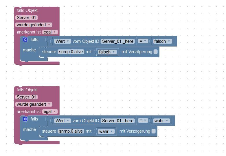

      Ich frage über den SNMP-Adapter meine Server ab.
      Der Server läuft aber nur tagsüber und wird nachts heruntergefahren.
      Deswegen läuft mein Log mit Fehlern voll.
      Ich wollte nun den Adapter für die Offline-Zeit abschalten.
      Dies habe ich über Blockly gelöst.
      Allerdings schaltet der Adapter nicht ab und auch nicht wieder ein.
      Händisch kann ich dies über die Variable systemadpter.snmp.0.allive auslösen.
      Nur halt nicht über das Script.
      Die Variable ist read / write, und im JS ist Eralube "exec" und "setObjects" gesetzt.
      Hat jemand noch eine Idee?
      Google und Co haben mich nicht weitergebracht.

          Ich frage den server über Radar ab.
          Der DP ändert sich definitiv

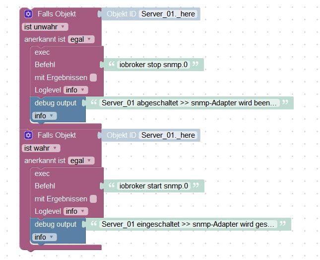

              • GregorS
                GregorS last edited by GregorS
                Habe das Problem jetzt gelöst.
                Funktioniert einwandfrei, nur die Meldung wird im Log nicht angezeigt.
                Die Verfügbarkeit des Servers frage ich über Radar2 ab.
                Damit kann ich leben.
