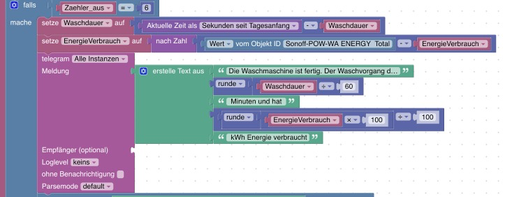

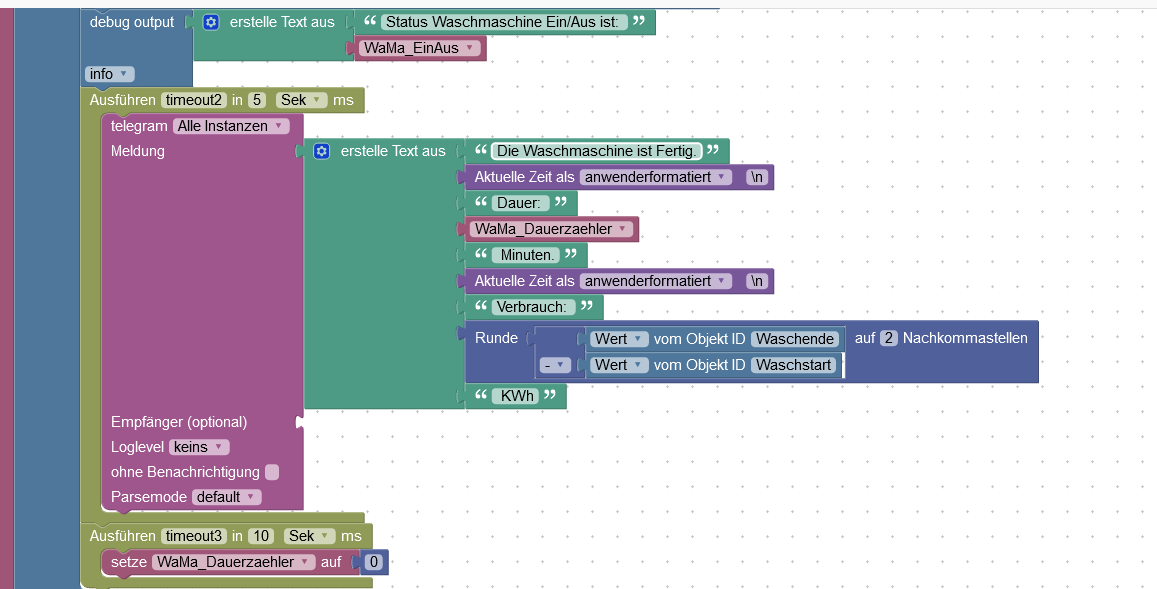

      Ich habe ein Skript aus dem Netz für Waschzeit und Stromverbrauch. Dieses funktioniert auch ganz gut bis auf die Telegramm-Nachricht dort wird mir die richtige Waschzeit aber der Verbrauch mit z.B. 640 kWh angegeben. Das wären natürlich utopische Summen. Deswegen wollte ich in das Skript eine Formel einsetzten, wo der Wert am Ende durch 1000 geteilt wird. Ich habe da aber eine Blockade wie ich das einbauen kann.!
      Ich hoffe auf eure Hilfe
        Markus78224 last edited by
        Hallo
        ich habe da bei mir folgendermaßen gelöst. Wobei ich vorab eine Variable "Energieverbrauch" aus Start- und Endwert errechne. Das x100 und /100 dient nur dem Runden.
        Aber in deinem Fall sollte doch der Runden Block in einem Mathematik Block doch funktionieren.
