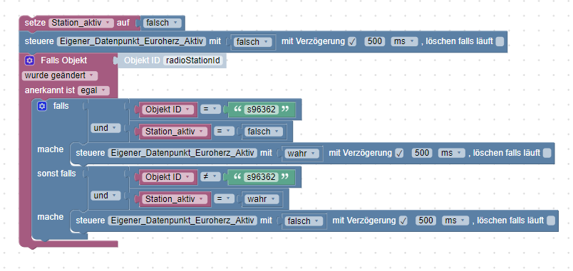

      bräuchte bitte mal eure Hilfe.
      Ich sitze den ganzen Nachmittag an meinem Problem und bekomme es einfach nicht hin.
      Ich möchte mit unten abgebildetem Blocky-Skript einfach einen selbst erstellen Datenpunkt auf true bzw. false setzen.
      Was mache ich falsch?
      Danke schon mal.
      Gruß bonsai

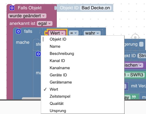

        Ich gehe mal davon aus dass "s36392" der Wert des Datenpunkts ist.
        Müsste dann im "falls" nicht "Wert" anstatt "Objekt ID" rein?
        (Auf das kleine Dreieck neben Objekt ID klicken und "Wert" auswählen)
        Markus
          bonsai308 last edited by
          Danke, Markus!
          Das war der Fehler!
