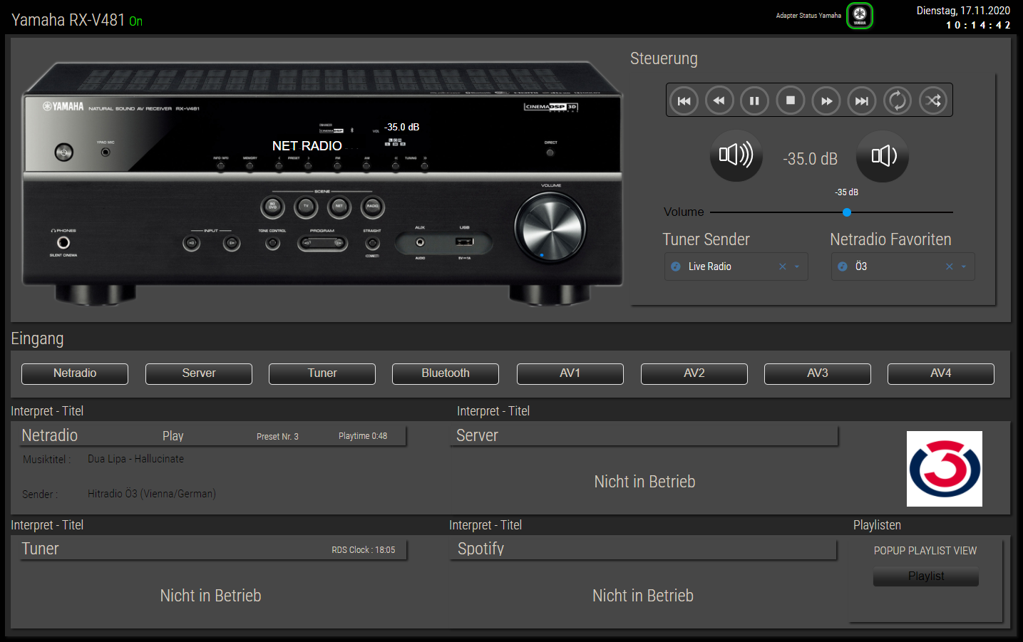

              Bei mir gibt es ein Objekt mit dem Namen "Volume" und da stelle ich einfach den Wert ein.
              In dem Fall -38dB:
              ~~![](</s><URL url=)http://www.gallz.de/ig1/89806278515.png" />
              Grüße Moses~~

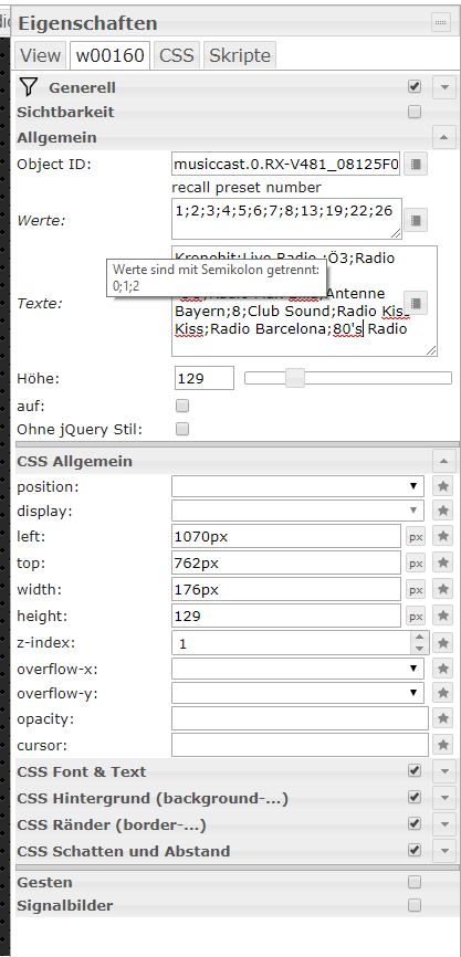

                            Hallo Slash,
                            ` > Wenn ich das richtig interpretiere, kann man mit der Variante zwischen vorher im ioBroker programmierten
                            Sendern wählen?! `
                            Nein, das geht mit den Senderspeichern im AVR!
                            Wichtig sind da die Werte 1;2; ….....wobei 1 dann eben der gespeicherte Sender ist denn man dann beim Text eintragen muss.
                            Was ist das für ein Widget was du da benutzt!
                            Sigi

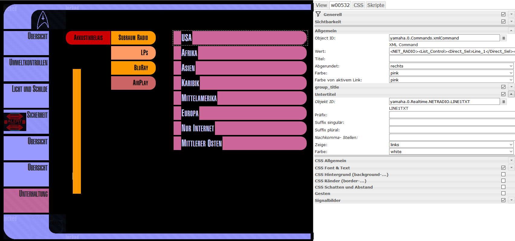

                                  Alles in einem Befehl hab ich nicht hinbekommen: Einschalten und NET RADIO auswählen geht in einem Rutsch:
                                  Man nehme einen State Button und wähle bei der "Object-ID":
                                  yamaha.0.Commands.xmlCommand
                                  Und trage bei "Wert" folgendes ein:
                                   <main_zone><power_control><power>On/Standby</power></power_control>
                                  		<input_sel>NET RADIO</input_sel></main_zone>
                                  Du kannst den HTML Code einfach per copy and paste in das Werte Feld schieben, die Baumstruktur macht nichts aus.
                                  Wenn Du nun den ersten Sender in Deiner Favoritenliste aufrufen möchtest, nimmst Du den nächsten State Button.
                                  Object ID weiterhin:
                                  Wert:````
                                  <net_radio><play_control><preset><preset_sel>1</preset_sel></preset></play_control></net_radio>
                                  Den Befehl habe ich allerdings nicht testen können, da mein Receiver keine Favoritenspeicherung unterstützt,
                                  so vermute ich, da gab es, glaube ich, in der in der Vergangenheit irgend so ein Gesetzesding, dass man das
                                  nicht durfte.
                                  Ob man die beiden Befehle nicht doch auch in einem Abwasch verwursteln kann, hab ich wie gesagt noch nicht raus.
                                  Wenn Du durch das Menü navigieren möchtest, kannst Du das auch mittels einer Ansammlung von State Buttons realisieren.
                                  Der Receiver hat einen Speicher von 8 Zeilen, die zu berücksichtigen sind.
                                  Meine Lösung hat eine Liste von 8 State Buttons untereinander (LCARS Widgets).

                                  Die können 2 IDs verarbeiten: eine schreibend, eine lesend.
                                  Beispielhaft einmal für den ersten Button nachstehend.
                                  Unter "Allgemein" bei Object ID:
                                  Und bei Wert:
                                  <net_radio><list_control><direct_sel>Line_1</direct_sel></list_control></net_radio>
                                  Das Sorgt dafür, dass die erste Zeile im Speicher des Receivers angewählt wird.
                                  Bei "Untertitel im ID-Feld:
                                  yamaha.0.Realtime.NETRADIO.LINE1TXT
                                  Liest den Textwert der Zeile 1 aus und zeigt ihn an.
                                  für den Knopp, der die zweite Zeile wählen soll, muss natürlich überall die 1
                                  gegen eine 2 getauscht werden und so weiter.

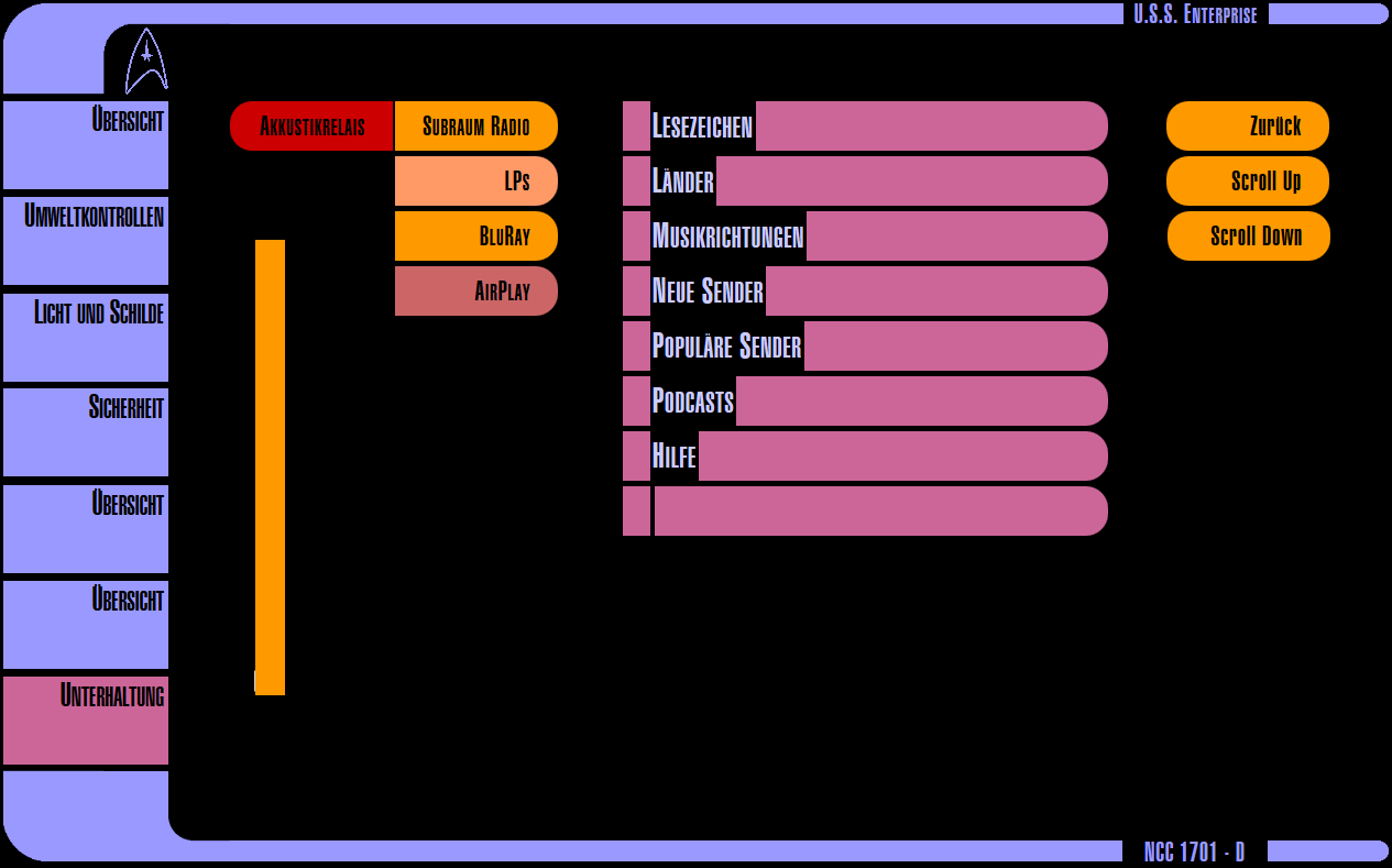

                                  Dann gibt es bei mir noch je einen Button für zurück, Scroll Up umd einen für Scroll Down.
                                  Das ID Feld enthält jeweils wieder:
                                  die Werte sind jeweils:
                                  <main_zone><list_control><cursor>Left</cursor></list_control></main_zone>
                                  <net_radio><list_control><page>Up</page></list_control></net_radio>
                                  <net_radio><list_control><page>Down</page></list_control></net_radio>
                                  Zu beachten ist, dass beim zurück Navigieren auf die nächst höhere Ebene nicht der Tag
                                  <net_radio>, sondern <main_zone>genommen werden muß. Das war mein Problem bei
                                  meinem vorletzten Beitrag.
                                  Nu läuft es perfekt! :D
