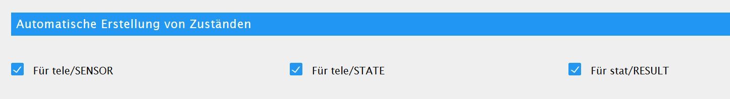

        @FabianM
        hier im Sonoff Adapter alle 3 Haken drinn !?
          FabianM last edited by FabianM
          Ja, habe ich gemacht. Trotzdem zeigt er mir nix an

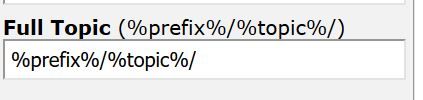

                  FabianM @Glasfaser last edited by FabianM
                  @Glasfaser said in Stromverbrauch wird vom Sonoff-Adapter nicht angezeigt:
                  Voltage":275,"
                  OK, mein Fehler. Man sollte das Full Topic nicht ändern. Jetzt gehts, Vielen Dank!
