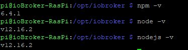

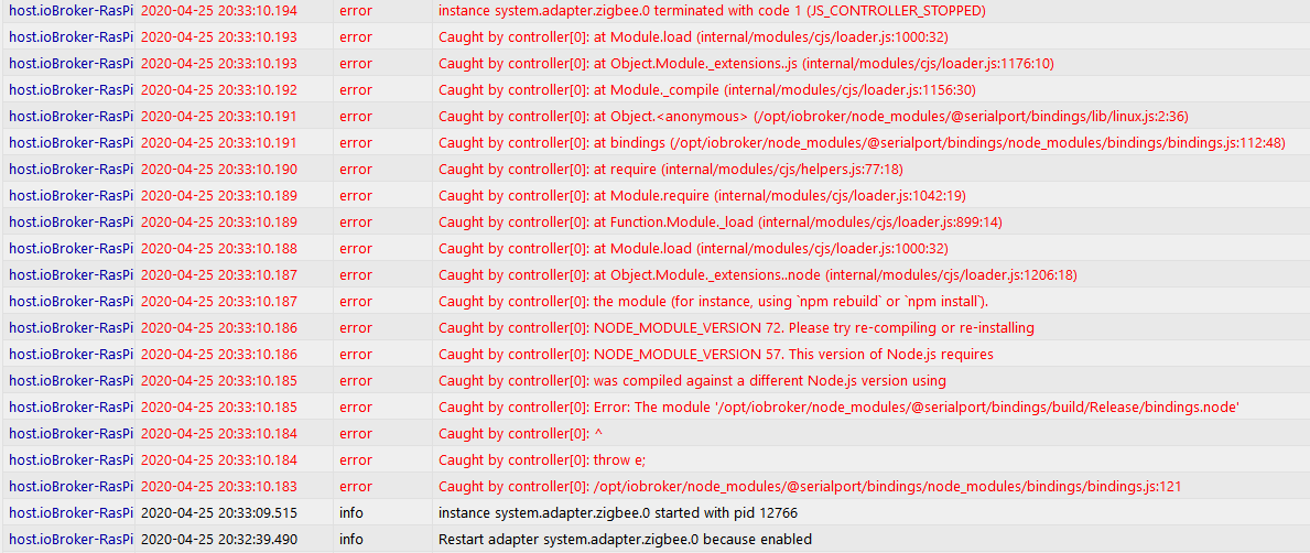

    4. zigbee: nach update von nodejs startet adapter nicht mehr
    UNSOLVED zigbee: nach update von nodejs startet adapter nicht mehr
      tom_33 @Glasfaser last edited by
      @Glasfaser
      ok! vielen dank für die mühe

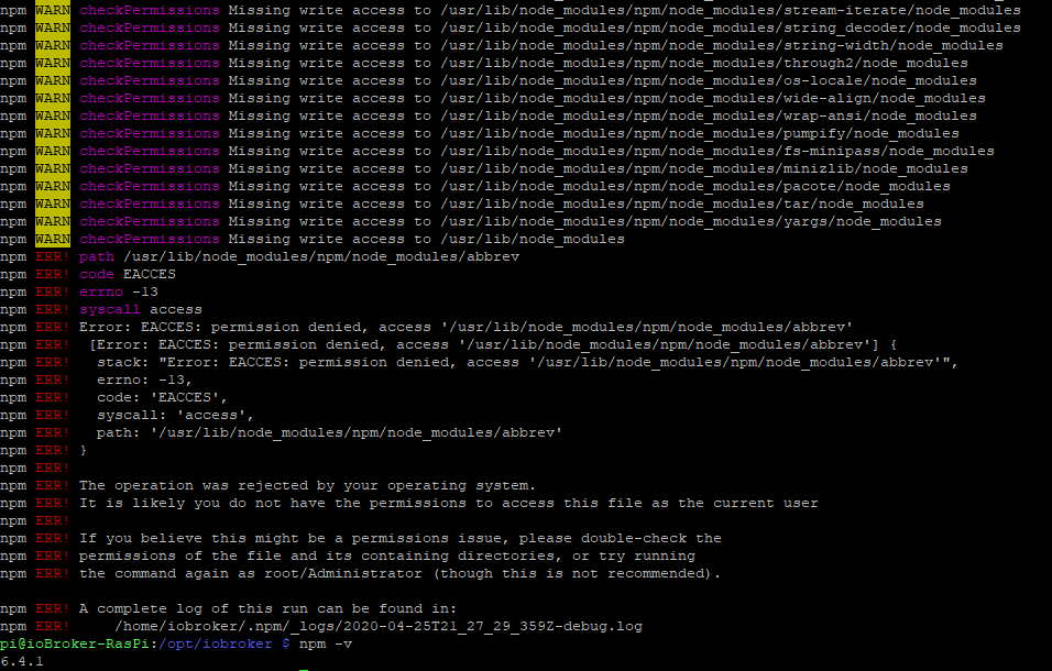

        paul53 @tom_33 last edited by
        @tom_33
        Die NPM-Version ist zu alt für Node.js 12.x. Update NPM
        sudo npm install -g npm
        npm -v

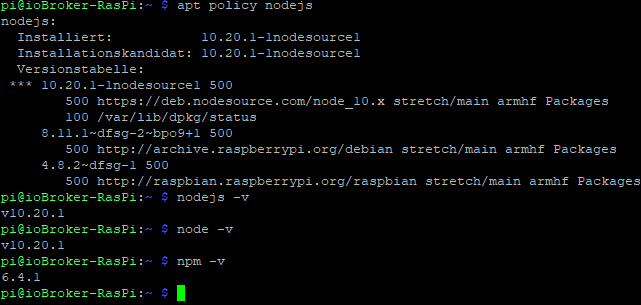

                  @tom_33
                  apt policy nodejs
                  nodejs -v
                  node -v
                  npm -v

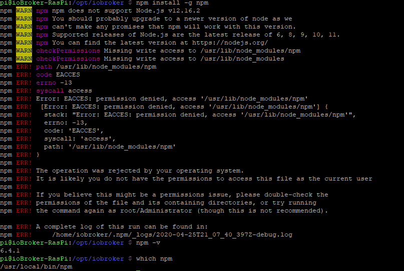

                              Thomas Braun Most Active @tom_33 last edited by Thomas Braun
                              @tom_33
                              Irgendwas ist an deinem Setup krumm...
                              Versuch mal
                              which npm
                                tom_33 @Thomas Braun last edited by

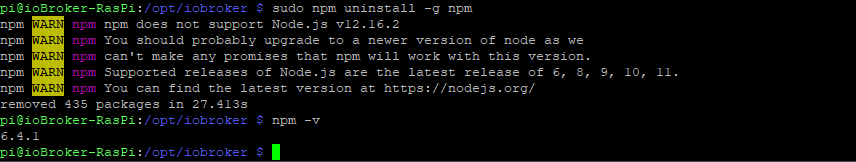

                                          @tom_33 Versuch mal
                                          sudo npm uninstall -g npm
                                            tom_33 @Thomas Braun last edited by tom_33
                                            @Thomas-Braun
                                            da sind aber noch einige meldungen, mit den gleichen hinweisen, darüber
                                            sorry! sudo vergessen. keine meldungen aber auch keine änderung
