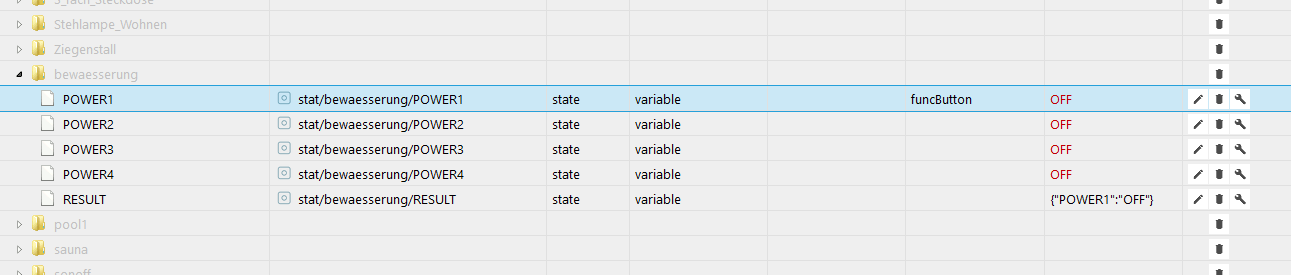

              @bob-der-1 Ich habe noch nicht ganz verstanden, wie ich umstellen soll
                RalfEngelberth @bob der 1. last edited by
                @bob-der-1 Wenn du das hier meinst (siehe POWER1), hat es keine Veränderung gegeben.
                ![Bild Text](bad47d60-953a-46fe-8088-cbb5e0779c87-image.png Bild Link)
                  bob der 1. @RalfEngelberth last edited by bob der 1.
                  @RalfEngelberth sagte in Sonoff 4CH Pro Rev2:

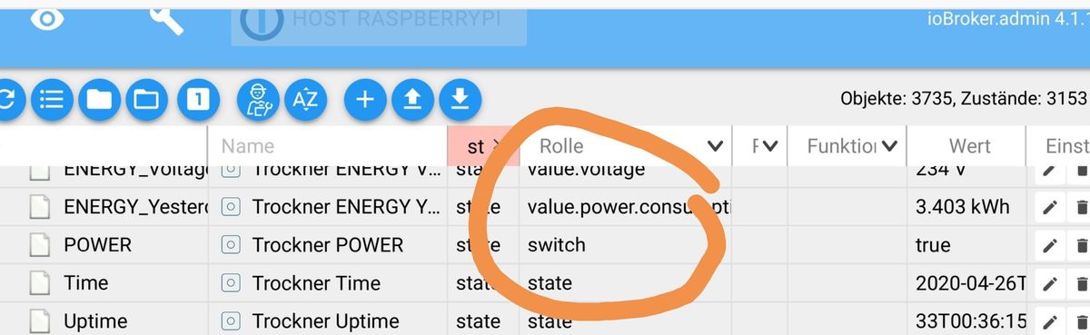

                  Da wo State steht daneben steht Variable.....auf switch umstellen,nicht Variabel
                    bob der 1. @bob der 1. last edited by bob der 1.
                    @RalfEngelberth

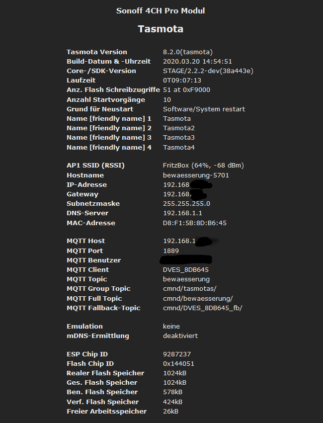

                                Kannste mal von der Oberfläche des Sonoff die Startseite zeigen...also das webif
                                  @bob-der-1 ![Bild Text](49e968f8-2ea7-458d-8c8e-c6eb0386b491-image.png Bild Link)

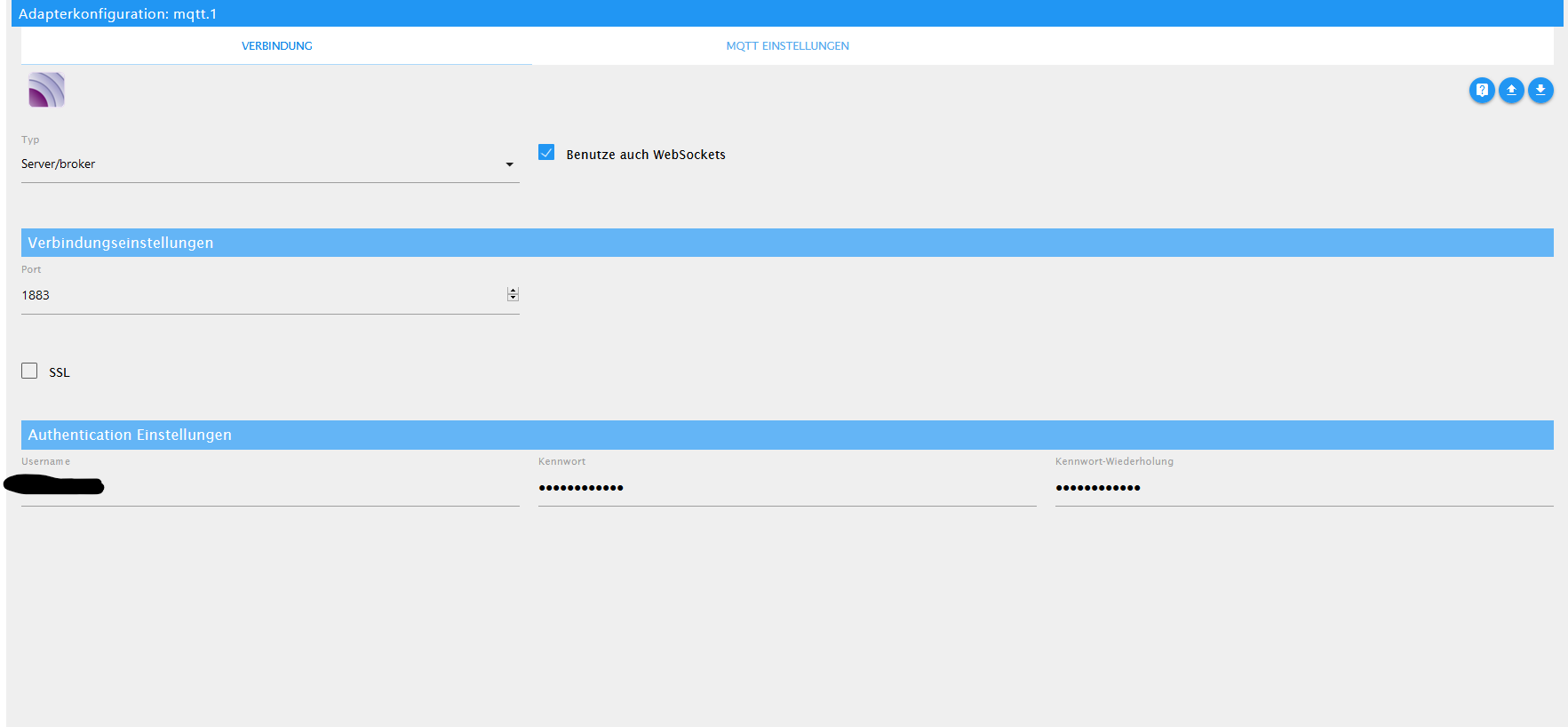

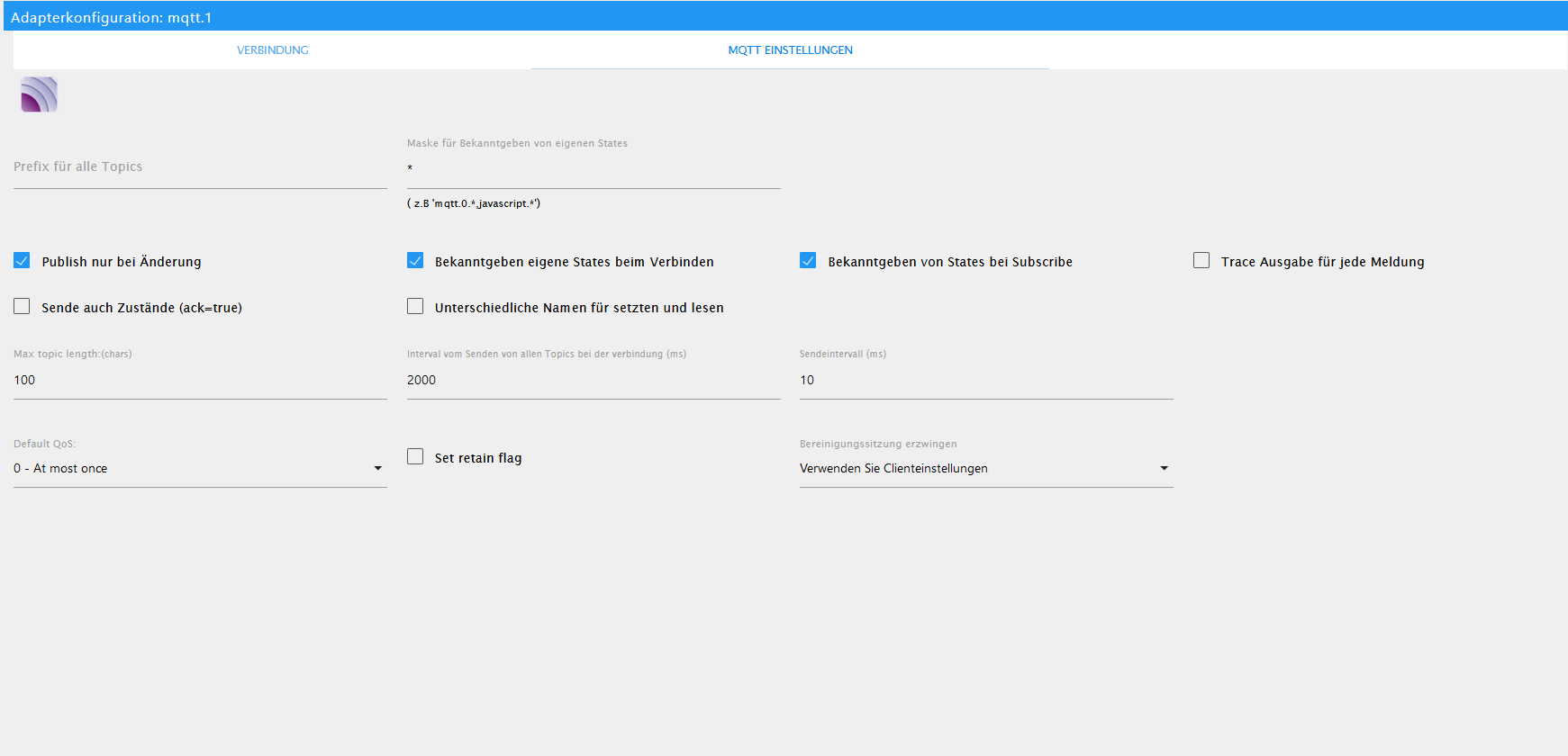

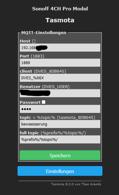

                                    @RalfEngelberth
                                    Bitte mal bild vom Mqtt....wo deine passwort port stehen.
                                      @bob-der-1 ![Bild Text](84668ac4-fcac-46ed-abe1-698993bacb1c-image.png Bild Link)
                                        @RalfEngelberth
                                        Meinte den Mqtt Adapter vom Broker.
                                        Mache das bei mir parallel mit....kann ja nicht sein
                                        R 2 Replies Last reply Reply Quote 0
                                          @bob-der-1 ![Bild Text](018b9582-5751-4781-9420-667cadcf6a0f-image.png Bild Link)
                                            @bob-der-1 ![Bild Text](5dde6fc8-2241-407e-a23e-c5a71eafad03-image.png Bild Link)
