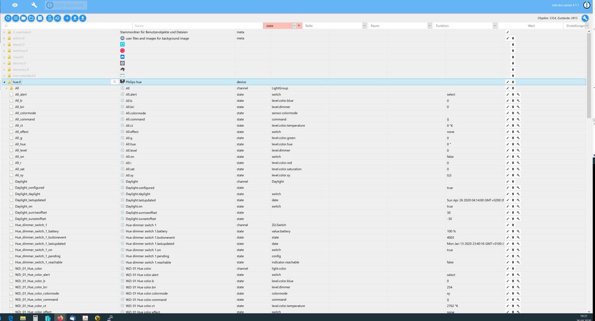

                                      @BBTown kannst nochmal ein Screenshot zeigen. peile aktuell nicht so ganz wo jetzt das Problem liegt. Habe bei mir frisch eine Struktur anlegen lassen und konnte schalten und Updates kamen korrekt rein. Habe allerdings nur mit der neuen Struktur getestet.
                                      BBTown 2 Replies Last reply Reply Quote 0
                                      • BBTown
                                        BBTown @foxriver76 last edited by
                                        @foxriver76
                                        foxriver76 1 Reply Last reply Reply Quote 0
                                        • foxriver76
                                          foxriver76 Developer @BBTown last edited by
                                          @BBTown ah ok Legacy Struktur kaputt sorry. fixe ich

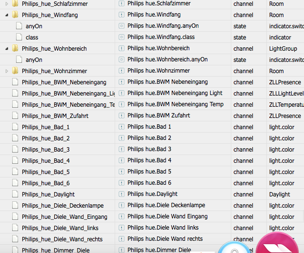

                                          • BBTown
                                            BBTown @foxriver76 last edited by BBTown
                                            @foxriver76
                                            ich sehe gerade, dass sich diie richtigen Datenpunkte unter dem Device
                                            HUE.0.Philips_hue. xxx befinden.
                                            Vor diesen Datenpunkten und Kanälen steht dann auch nicht immer Philips_hue_ davor
                                            Mauflo 1 Reply Last reply Reply Quote 0
