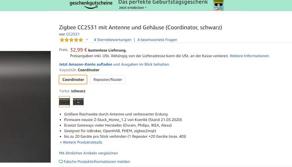

            Hat einer ne Idee was ich hier bestellen muss ?
            Coordinator oder Repeater / Router ? Denke mal Coordinator da repeater doch meine aktiven aktoren sind oder ? Mich wunder nur das da steht :
            bis zu 20 Geräte pro Stick verbinden (1 Repeater +20 Geräte (max. 40))
            Das macht doch keinen Sinn nur 20 Zigbee devices ?!?

                Wenn Du den von @Multivitamin genannten Thread öffnest, dann steht da doch, dass der zigbee-Adapter den Conbee unterstützt. Da Du den ja schon hast (denke ich?) musst Du gar nichts bestellen, sondern kannst ihn direkt mit dem Adapter verwenden. Ob es stabiler läuft als mit deconz (was bei mir absolut stabil läuft!) weiss ich nicht, aber so würdest Du zumindest deconz/Phoscon einsparen.
                Empfehlenswert sind immer viele Router, also alle zigbee-Geräte, die direkt an 230Volt hängen. Glühbirnen z.B.. Empfehlen kann ich, für Orte an denen eine Glühbirne keinen Sinn macht, auch die IKEA-Repeater.
                Der von Dir verlinkte CC2531 ist ein Coordinator. Den brauchst Du nur, wenn Du den Conbee ersetzen möchtest. Ergänzen tut der, zumindest mit Standard-Firmware, nix.
