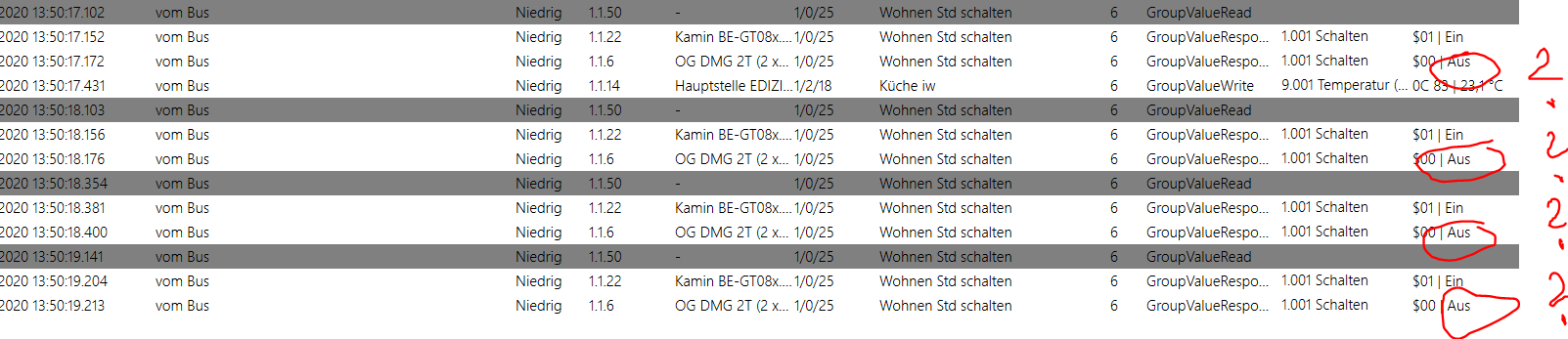

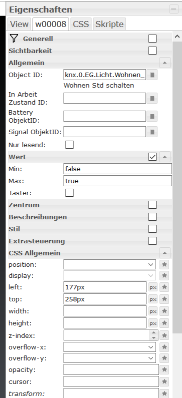

      Dann wollte ich die Steckdose schalten (ein/aus) bzw true/false. (Mittels hqwidget "Bool.bottom - on/off".

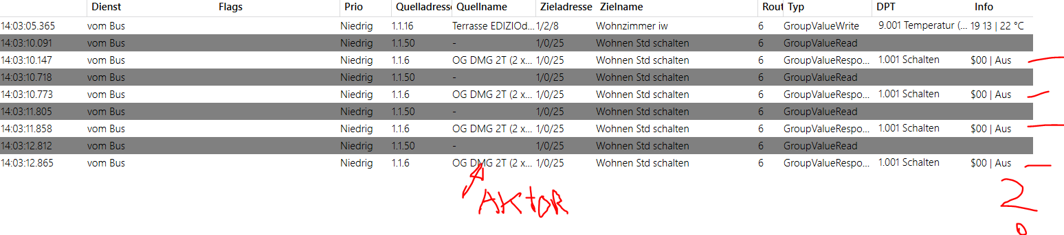

      Nun leider kommt da auf dem Bus nur ein false an. Ich steh echt auf dem Schlauch...!
      Wenn ich dem Widget nur lesend markiere, und in der ETS was schreibe funktioniert es komischerweise, bzw der Status aktualisiert sich bei schalten, nur eben schreiben, also befehlen geht nicht...- mit verschiedenen Widgets getestet... 😕
      An der Verbindung kanns ja nicht liegen, ansonsten würden die % Werte, sowie der Status auch nicht ankommen. Kann sich das mal jemand ansehen?
      Das Widget verschiebt sich bei betätigen (einschalten) gleich wieder auf Aus, ich weiss nicht wieso. Auf der Buslinie sehe ich dan nur ein Aus Befehl. Kein Wunder lässt sich nichtd schalten wenn das Ein Signal irgendwie nicht ankommt....
      Die Bildausschnitte sind vom KNX-Bus. (OG DMG ist der Aktor)!

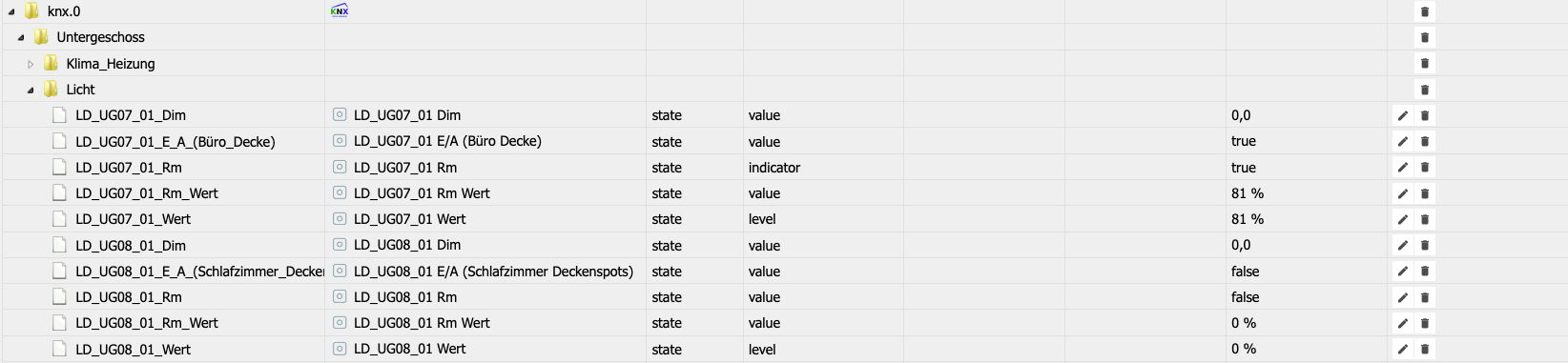

          Wenn du mal auf deinem Bild genauer guckst, dann siehst du, dass da nur ein GroupValueRead an den Bus gesendet wird, also die Aufforderung an die Geräte ihren Status mitzuteilen und dem kommt dein Schalter brav nach.
          Guck dir mal in der Readme des Adapters die Tabelle an (unter Punkt 3). Da siehst du, was passiert, wenn man auf einen Datenpunkt schreibt jenachdem, welche Flags in ioBroker oder dem KNX Projekt gesetzt sind.
          Meistens hängen die Probleme auch damit zusammen, dass Schalt Gruppenadressen und Rückmelde Gruppenadressen vom Adapter nicht korrekt verknüpft werden. Dazu gibt es auch lange Diskussionen im KNX Adapter Test Thread. Im Grunde ist es wichtig, dass Schalt und Rückmelde GA identische Namen bis auf ein (angehängtes) "Status" oder "RM" haben. Zur Not kann man das auch noch manuell über die RAW Ansicht der Objekte machen, ist aber mühsam und bei einem neuen Import ggf. weg.

            meine Struktur / Bezeichnnungen sehen so aus (Analog dem pdf Link von oben):
            Deine Struktur zeigt genau das Problem aus, was ich auch bei @Tinu85 vermute.
            LD_UG07_01_Wert und LD_UG07_01_Rm_Wert kann der KNX Adapter als zugehörig erkennen und stellt die Verknüpfung her. Daher kannst du auf LD_UG07_01_Wert den Wert setzen und solltest da auch den Status sehen (also wenn jemand anders im Bus schaltet). Das ist ja auch das Ziel, da du bei Vis usw. meist nur einen Datenpunkt angeben kannst.
            Wenn man sich an/aus anguckt, sind die Namen deutlich unterschiedlich, nämlich LD_UG07_01_E_A_(Büro_Decke) und LD_UR07_01_Rm -> das kann der Adapter nicht verknüpfen. Meine dringende Empfehlung: LD_UR07_01_Rm umbenennen in LD_UG07_01_E_A_(Büro_Decke)_Rm.
            Das kannst du ja mal für eine GA ausprobieren und neu exportieren & importieren und gucken, ob es dann besser wird. Ich vermute ganz stark, dass es dann einfach geht, wie du willst (war immer meine Erfahrung). Ich habe in meinem Projekt auch nach und nach alle Namen so bearbeitet, dass die automatische Zuordnung funktioniert, das ist einfach die Zeit wert, die man da reinsteckt.
              Alternative ab js-controller 3.x: Alias verwenden.

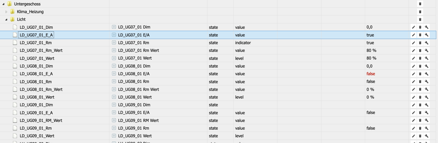

                        Also ich kann nun einige meiner KNX Aktoren schalten. Habe die Namen (Klammerbemerkung rausgelöscht im ETS und habe die Datei nochmals exportiert. Im IoBroker habe ich den ganzen Adapter nochmal gelöscht und von vorne begonnen.
                        Komischer weise kann ich bei meiner Bürolampe (Dimmbar) LD_UG07_E_A immer noch nicht ein Aus schalten. Prozent wert ändern geht. auch auf 0%
                        Wenn ich die Lampe per KNX Taster einschalte geht dies, auch sehe ich den Status True /False also sieht aus meiner Sicht alles gleich aus wie bei den Lampen die ich nicht dimmen kann.
                        • Garfonso
                          Garfonso Developer last edited by
                          Ich würde ehrlich noch grundsätzlich entweder E/A entfernen oder bei der Rückmeldung noch E/A hinzufügen -> macht es nochmal stabiler.
                          Sonst kann man auf der Ebene nichts sehen. Im RAW des Datenpunktes (rechts auf den Bleistift klicken, dann "RAW") kann man im native-Teil sehen ob es eine Zuordnung Schalt GA / Status GA gibt oder nicht.

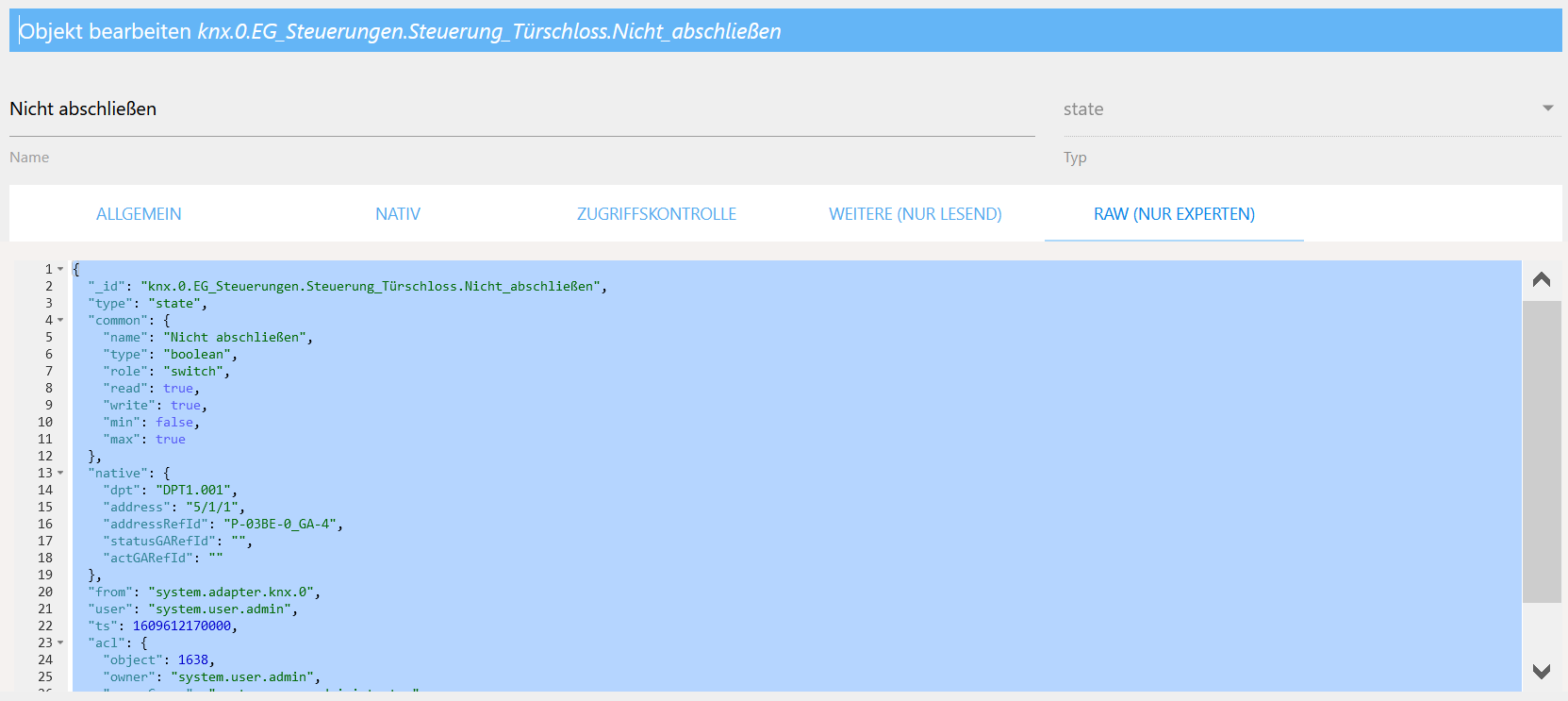

                            ich habe ähnliche Herausforderungen und kann seit dem Update nicht SCHALTEN. Bin mittlerweile soweit gegangen, dass ich den iobroker komplett neu installiert habe. Die GA's scheinen korrekt zu sein - habe eine alte SmartVISU Instanz auf einem Pi laufen, die weiterhin brav ihren Dienst verrichtet.
                            Mir scheint, als würde der KNX Importer alle Schalt DPT auf 'value' setzen und iobroker braucht aber 'switch' - ist aber nur eine Annahme.
                            Irgendwelche Ideen in die Runde?
                            Hier mal ein RAW Extract eines Schalters:
                              "from": "system.adapter.knx.0",
                              "user": "system.user.admin",
                              "ts": 1590407403663,
                              "common": {
                                "name": "K4 - ELW - WOHNEN Licht Küche schalten",
                                "type": "boolean",
                                "role": "switch",
                                "read": true,
                                "write": true,
                                "min": false,
                                "max": true
                              "native": {
                                "dpt": "DPT1.001",
                                "address": "1/1/124",
                                "addressRefId": "P-0489-0_GA-653",
                                "statusGARefId": "",
                                "actGARefId": ""
                              "acl": {
                                "object": 1638,
                                "owner": "system.user.admin",
                                "ownerGroup": "system.group.user",
                                "state": 1638

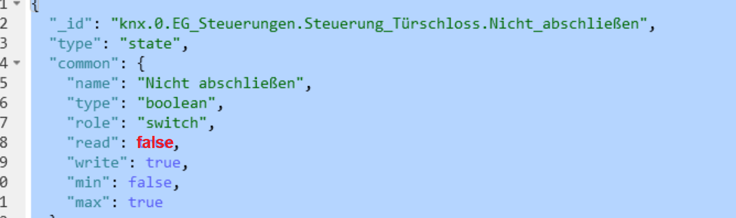

                              "_id": "knx.0.LICHT-STECKDOSEN.Schalten.K4_-_ELW_-_WOHNEN_Licht_Küche_schalten",
                              "type": "state"
                            Auf Wunsch teile ich gern meine knxproj..
                            Danke im Voraus für jeglichliche Richtung..

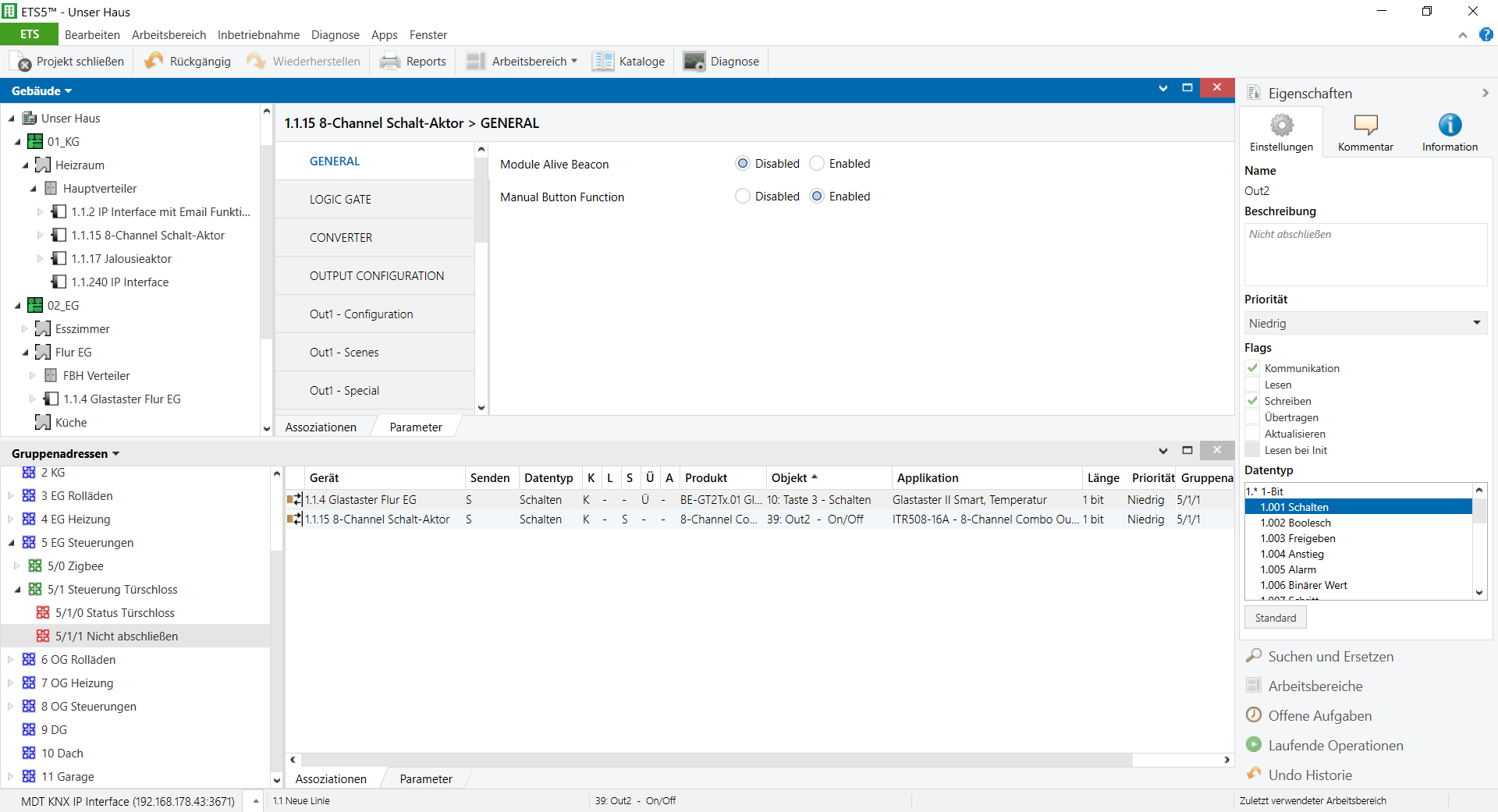

                                      Hallo, ich habe mich nun angemeldet weil ich nicht weiterkomme. Ich habe unseren Neubau 2017 mit KNX ausgerüstet und die Konfiguration selbst vorgenommen. Um Zeitschaltfunktionen zu benutzen und um Werte zu überwachen und aufzuzeichnen habe ich seither Fhem und knxd benutzt. Nun will ich auf iobroker umsteigen. Aber ich hänge so wie es aussieht am genau dem selben Problem bei der Zuordnung in den Gruppenadressen - was die anfängliche Begeisterung über den KNX Adapter sehr dämpft...
                                      @Garfonso Ich habe diesen Thread und andere Themen x mal gelesen ich kommen nicht drauf was ich in der ets falsch mache damit der adapter beim Import keine Zusammenhänge her stellen kann?? Prinzipell geht es mir um das Abschließen der Türe. Es fehlt der Aktor... Kannst du mir zeigen wie es in der ets aussehen muss damit der Import funktioniert. Ich stehe voll auf dem Schlauch...

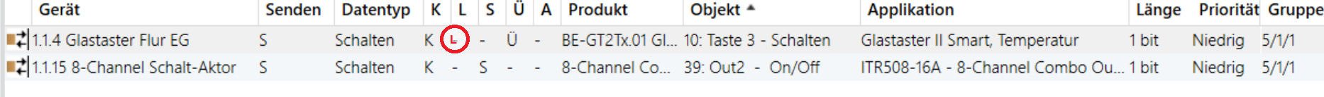

                                        vielleicht hilft es schon. KNX Adapter dann neustarten.
