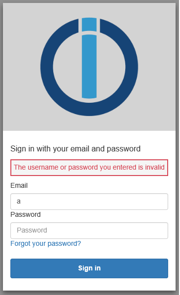

      Also habe ich den ioBroker.iot cloud adpater installiert, den ioBroker pro skill bei Amazon deaktiviert und den ioBroker.iot Skill versucht zu aktivieren.
      Das Problem ist, sobald ich auf Aktivieren klicke und mich mit meinen iobrokerpro credential anmelden möchte kommt folgendes:
      Ich hab auch einen Beitrag hier gefunden, in dem das selbe Problem bestand, nur ist der irgendwann im Sande verlaufen.

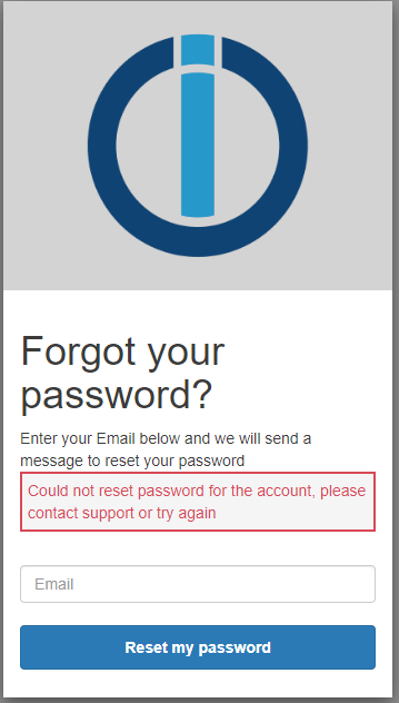

          Interessant ist auch die Meldung beim Passwortreset:

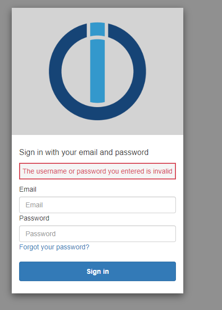

            Ich habe heute ebenfalls den Skill zu aktivieren versucht und bekomme die selbe Fehlermeldung:
            Ich habe sowohl auf iobroker.net und iobroker.pro einen Account, mit den selben Credentials, von dem her kann es nicht sein, dass ich ein falsches verwendet habe.

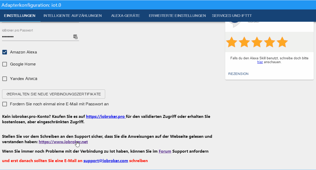

                    @Amplitudenmodulation
                    ... und ganz genau so steht auch in der Anleitung, nicht wahr? 😎

                        BBTown @Amplitudenmodulation last edited by
                        https://www.iobroker.net/#de/documentation/cloud/iot.md
                        Und auch hier:
