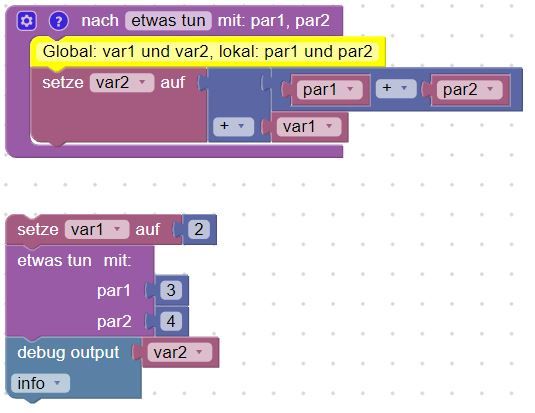

        @Atredis sagte in Grundlagenfrage Funktionen, Variablen, Laufzeiten:
        Wie verhalten sich die Variablen.
        Sind sie in einem Blockly verfügbar also in allen "Programmen" die in einem Blockly enthalten sind
        Die in einem Blockly erstellten Variablen sind global, d.h. überall im Script verfügbar. Übergabeparameter an eine Funktion sind lokale Variablen, d.h. nur innerhalb der Funktion verfügbar. Beispiel:

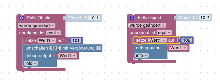

                Ok habe mich vielleicht Falsch ausgedrückt.
                Was ich meinte ist
                Hier ist die Variable Wert1 in beiden Trigger Objekten vorhanden. Das Ergebnis ist immer 101.
                In diesem Fall kann aufgrund von Laufzeiten das Ergebnis bei 10.1 101 oder auch 102 sein je nachdem wie schnell die Variable verwendet wird. Bei 10.2 ist sie immer 102.
                Falls Objekt 10.1 angesteuert Wert1 wird auf 101 gesetzt.
                Falls Objekt 102 wird angesteuert Wert1 wird auf 102 gesetzt.
                Bei Falls 101 kann beim Output nicht garantiert werden ob das Ergebnis 101 oder 102 ist.
                Bei Falls 102 Output immer 102.
                Natürlich aufgrund der Größe von dem Skript zu vernachlässigen.

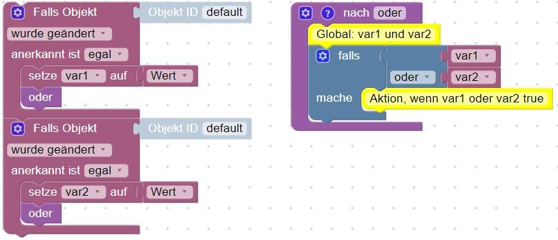

                  Eine Oder-Vernüpfung von zwei Werten aus zwei Trigger-Datenpunkten macht man z.B. so:

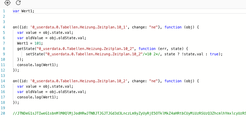

                    getState wird asynchron ausgeführt. dh. in deinem skript wird zeile 8 gestartet
                    danach gleich zeile 11 ausgeführt. erst wenn getstate eine Rückantwort meldet, wird dann auch die Zeile 9 ausgeführt.
                    um das verhalten zu verdeutlichen füge vor und nach getstate mal ein console.log ein, sowie innheralb der getstate funktion.
                      ticaki Developer @OliverIO last edited by ticaki
                      @OliverIO sagte in Grundlagenfrage Funktionen, Variablen, Laufzeiten:
                      getState wird doch nicht asynchron ausgeführt? Oder hat sich das mit dem letzten Update geändert? getState liefert meines Wissens den im Javascript-Adapter zwischengespeicherten Wert zurück.
                      Ah die Umschaltfunktion wird asychron ausgeführt.
                      Davon aber ab liefert
                      getState(id).val; // ist 2
                      setState(id, 3);
                      getState(id).val; // ist noch immer 2
                      setTimeout(() => { getState(id).val; }, 20)// ist 3
                      Da setState() nicht sofort den Wert schreibt.
                      In seinem Fall bedeutet es das was du geschrieben hast, dass Skript läuft durch und der Trigger des 2. Skripts wird im Anschluß aufgerufen.

                            @Atredis
                            on ist ebenfalls asynchron.
                            beim start des skripts werden nur die zeilen 4 und 14 ausgeführt.
                            on übergibt dann eine rückrufreferenz (das was da als function geschrieben steht), die erst dann ausgeführt wird, wenn sich der wert tatsächlich ändert.

                                paul53 @Atredis last edited by
                                @Atredis
                                Mit diesem Script erzeugst Du eine Endlosschleife: Bei jedem Trigger wird der Datenpunkt umgeschaltet, erzeugt also wieder einen Trigger.

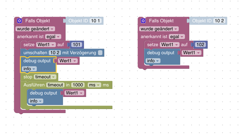

                                  Hier einmal das Blockly.
                                  101 wird gestartet und setze den wert 101.
                                  101 Triggert 102
                                  102 startet sobald das Umschalten erkannt worden ist und setzt den Wert auf 102.
                                  Da der Debug 1. Debug Output ja erfolgt bevor 102 gestartet wird.
                                  Läuft jetzt erst 102 durch oder laufen ab dann 101 und 102 Parallel ab?
                                  Hier ist das Ergebnis
                                  101
                                  102
                                  102

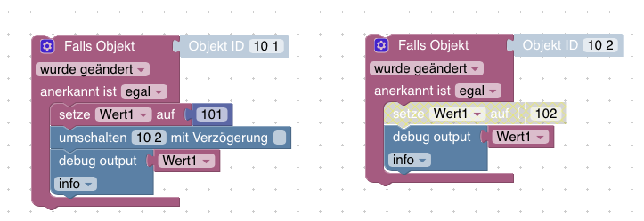

                                    Was Ich damit Rausfinden Will ist eigentlich.
                                    Wenn 101 gestartet wird und 102 Triggert.
                                    Nach meinem Verständnis Laufen ab dann 101 und 102 Parallel.
                                    Oder wird wenn der Trigger erkannt wird 102 komplett bearbeitet und dann erst wieder 101 Fortgesetzt. Wobei hier auch nicht klar ist ab welcher Stelle 101 Pausiert wird.
                                    Jetzt aber gleiche Variablen benutzt werden ist der Status der Variablen nicht klar definiert da mann nicht weiß ob 101 oder 102 die Variable gerade geändert hat.
                                    Also In solchen Fällen eigene Variablen Benutzen.
                                    Vielleicht Verstehe ich das auch alles komplett Falsch.
                                    Sorry Anfänger Fragen die evtl zu Hoch für mich sind.
                                    Glaube wenn ich mich auf Saubere Klarere Strukturen einlasse ist das Besser und diese Frage ist überflüssig.
                                    paul53 T 2 Replies Last reply Reply Quote 0

                                      Nein, Javascript arbeitet durch Ereignisse gesteuert: Trigger sind Ereignisse, aber auch auch das Ablaufen eines timeouts. Es wird zum Zeitpunkt des Ereignisses die Callback-Funktion (das, was im "Maul" programmiert ist) aufgerufen.
                                      101
                                      102
                                      102
                                      Die Callback-Funktion "101" ist mit Starten von timeout beendet. Die erste 102 wird durch den Trigger "102" ausgegeben, die zweite 102 durch Ablauf von timeout.
                                        Lass das Parallel weg. Sie laufen beide, aber es kann nur 1. gleichzeitig abgearbeitet werden.
                                        Es wird nicht pausiert sondern immer abgearbeitet. Wenn du in deinem obrigen Bespiel den Wert von 101 änderst, läuft der Code durch, anschließen wird durch die Änderungen im iobroker ein neues Ereignis ausgelöst, das unter anderem 102 aufruft (und jeden anderen Trigger). Der 102 Code wird komplett abgearbeitet und anschließend wird die Änderung eingetragen und wie vorher unter anderem 101 aufgerufen.
                                        Wenn das so funktionieren würde wie du dir das vorstellst, würde eine endlos Triggerschleife dir im Moment den Ram zu müllen incl swap.
