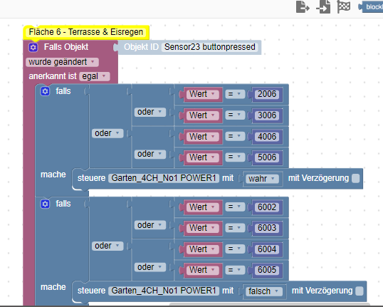

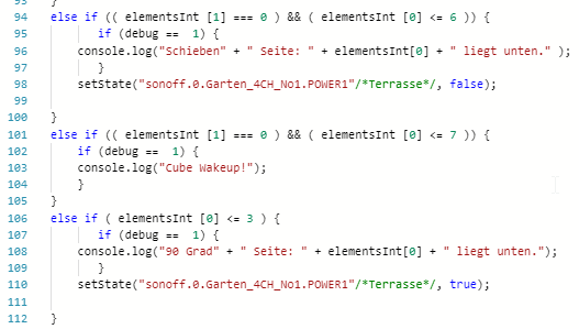

      Sorry, wenn ich hier blöd um die Ecke komme, aber ich habe von JavaSkript keine Ahnung. Trotzdem schaffe ich es manchmal aus bestehenden Skripten mir etwas für mich per Copy&Paste zusammen zu striken.

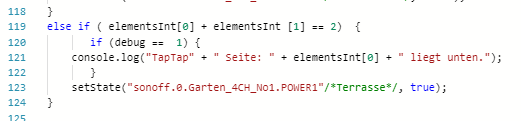

      Aktuell sitze ich aber an einem Problem wo ich nicht weiter komme. Ich habe den Aqara Cube so "programmiert", das ich damit meine gesamte Gartenbeleuchtung steuern kann - so der Plan.
      In dem einen Skript, wo ich gegenüber dem Ursprung nur 2 Zeilen geändert habe, funktioniert das umschalten der States.
      Das ist das hier - es geht hier um das state "Terrasse". Bei diesem Skript schaltet das State Terasse.

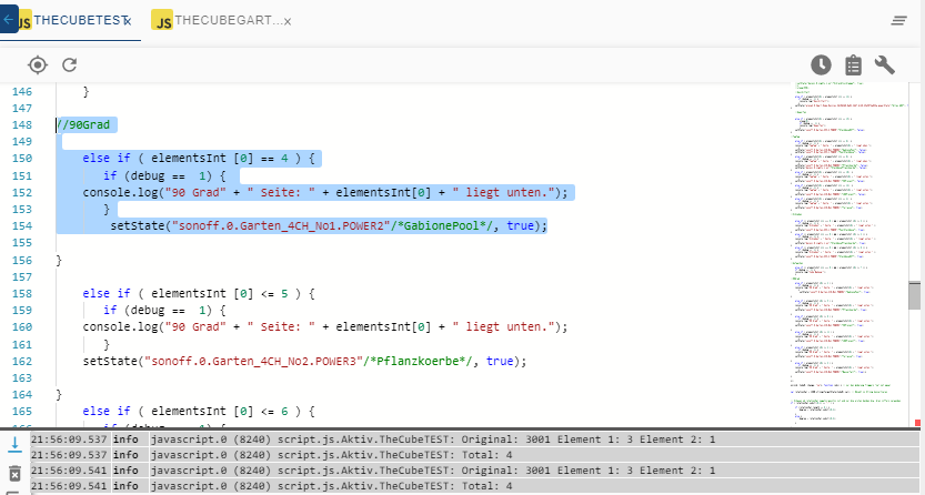

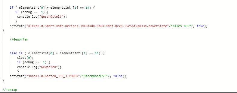

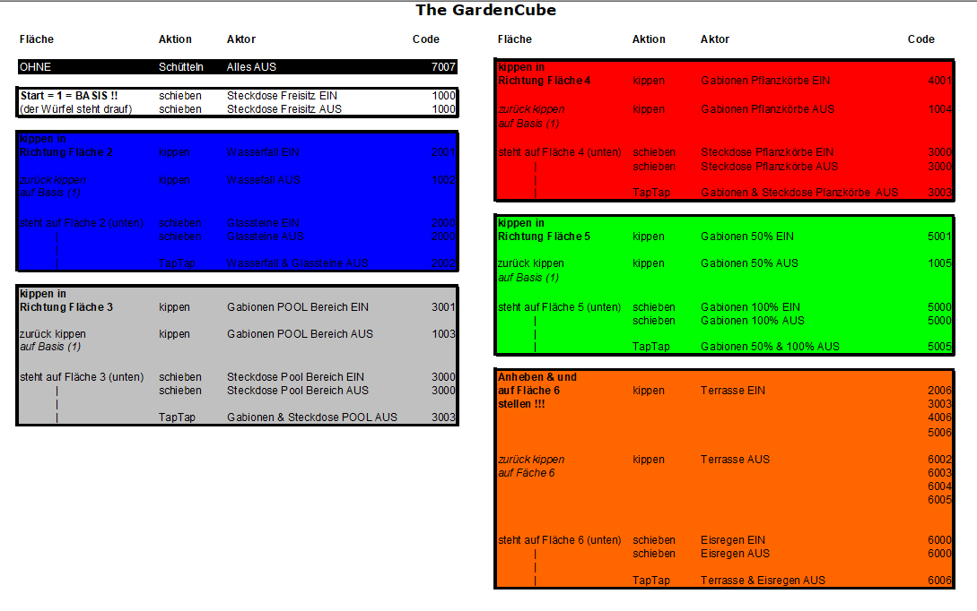

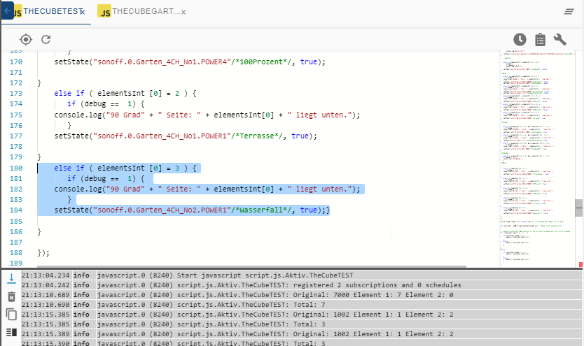

      Weil das so prima funktionierte, habe ich das ganze Skript umgeschrieben und mit meinen Funktionen belegt.
      Das sieht dann so aus - Bitte den unterschiedlichen Aktionen, die für die Ausführung da sind, erstmal keine Bedeutung beimessen. Obwohl das hier genauso aussieht wie das obere, schaltet hier das state Terrasse nicht.

      Das obere Skript schaltet das state "Terrasse", das untere nicht. Ich habe schon alles Zeile für Zeile verglichen, aber ich kann für MICH keinen Fehler sehen - wobei das ja nix heißen muss, weil ich eh keine Ahnung von JavaSkript habe (Haben diese Baumstrukturen auch irgend eine Bewandniss?)
      Wäre echt nett wenn mal jemand mit mehr Ahnung kurz über das untere Skript rüber gucken und mir ggf. einen Hinweis auf meinen Fehler gegen könnte.
      Vielen Dank.
      Asgothian Mic paul53 3 Replies Last reply Reply Quote 0
      • Asgothian
        Asgothian Developer @JB_Sullivan last edited by
        @JB_Sullivan
        Das sieht zwar ähnlich aus, aber nicht gleich.
        Erst einmal ein paar Grundlagen
        der Datenpunkt liefert eine 4stellige Zahl, z.Bsp. 2005. Dieser wird zerlegt, und findet sich in dem Array "elementsInt" wieder (also in diesem Beispiel { 2, 5 }) Über die Indizierung wird darauf zugegriffen. elementsInt[0] ist in dem Beispiel 2, elementsInt[1] wäre 5.
        Nun zu den beiden Abfragen im Detail
        Im ersten Beispiel wird geschaut ob elementsInt[0] kleiner als 3 ist.
        Im zweiten Beispiel wird geschaut ob die Summe aus elementsInt[0] und elementsInt[1] genau 2 ist.
        Die Zahl 1001 im Datenpunkt löst beide Beispiele aus.
        Die Zahl 1006 im Datenpunkt löst nur das erste Beispiel aus.
        A.

        • JB_Sullivan
          JB_Sullivan @Asgothian last edited by JB_Sullivan
          @Asgothian

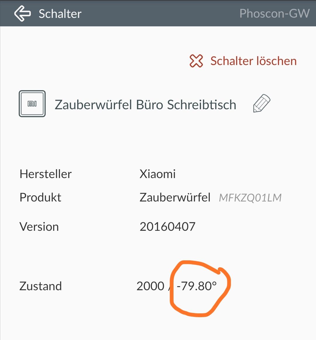

          Also ich denke das mit dem zerlegen der Zahlen habe ich soweit verstanden. Darauf basiert ja auch mein unteres Skript.
          Was halt hier ein bisschen unglücklich für die Fragestellung ist, sind die beiden Screenshots.
          Ich weiß das anhand der Werte Tabelle unterschiedliche Zahlen für unterschiedliche Aktionen (schieben, TapTap, 90° usw.) erzeugt und dann durch das Skript auf "einer" Stellen reduziert werden.
          Ich denke, das ist nicht mein Problem, das habe ich gedanklich im Griff und auch den Würfel habe ich entsprechend beschriftet, das ich genau weiß welche Zahlenseite getriggert wird.
          Außerdem habe ich im Skript ja Debug=2 gesetzt, was mir genau zeigt welche Aktion jetzt ausgelöst wird.
          Das passt alles 100%ig - ABER, obwohl es passt, wird das ändern des states von dem Datenpunkt NICHT ausgeführt - im ersten Skript aber schon.
          Das ist das was ich nicht verstehe, denn die Programmzeilen sehen FÜR MICH gleich aus.
          Da kann doch nur eine Klammer, oder ein IF oder eine ELSE nicht richtig gesetzt sein.
          Allerdings bekomme ich das nicht alleine heraus.
          • Asgothian
            @JB_Sullivan
            Ich muss nochmal fragen - die debug ausgaben kommen in beiden Skripten ?
            A.
            JB_Sullivan 1 Reply Last reply Reply Quote 0
            • JB_Sullivan
              @Asgothian
              Ja, kommen in beiden Skripten, aber das jeweilige State schaltet im unteren nicht.

                  paul53 @JB_Sullivan last edited by paul53
                  @JB_Sullivan sagte:
                  else if ( elementsInt [0] = 4 ) {
                  Ein einfaches Gleichheitszeichen ist eine Zuweisung und kein Vergleich. Ersetze ab Zeile 163 (und in Zeile 140) die Zuweisungen durch Vergleiche.
                  else if ( elementsInt [0] == 4 ) {
                  • JB_Sullivan
                    JB_Sullivan @paul53 last edited by
                    Habe ich gemacht, funktioniert trotzdem nicht.
                    Ich habe auch wie an andere Stelle <= ausprobiert - geht auch nicht.

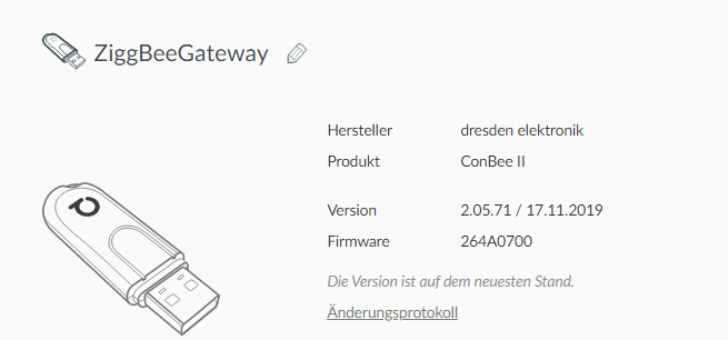

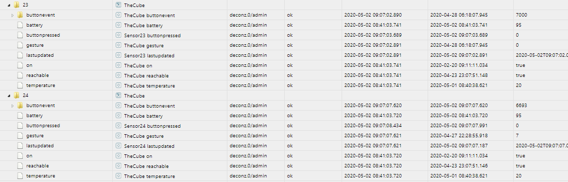

                    • JB_Sullivan
                      Also ich glaube ich habe den Hauptfehler gefunden. Kann es sein, das so eine Java Skript verknüpfung immer mit IF beginnen und alle weiteren mit ELSE IF weitergeführt werden muss?
                      Nachdem ich das geändert habe, reagieren zumindest einige Aktoren (noch nicht alle) auf die Bewegung des Würfel.

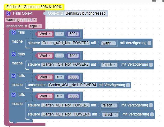

                      • JB_Sullivan
                        JB_Sullivan last edited by JB_Sullivan
                        Da ich mir nach wie vor einen Wolf gesucht habe, habe ich JavaSkript verworfen und alles in Blockly gemacht. Hat die Halbe Zeit von dem gedauert, was ich in JavaSkript am Fehler suchen war.
                        Jetzt bin ich der "Gott über meine Garten Elektrik" - und alles mit einem Würfel 😇 😇 😂 😂 😂 😂
                        C 2 Replies Last reply Reply Quote 0

                          • JB_Sullivan
                            JB_Sullivan @claus1993 last edited by JB_Sullivan
                            @claus1993
                            Die Codes für die einzelnen Aktionen die ich verwende, stehen ja schon alle oben in dem Excel Dokument (Spalte Code).
                            Was mir persönlich aber sehr den Einstieg in das Thema Cube erleichtert hat, war der Link von dem User @Jey-Cee. Ich betreibe meine Zigbee Geräte auch an einem deconz2 Stick mit dem entsprechenden ioB Adapter
                            https://github.com/dresden-elektronik/deconz-rest-plugin/issues/138#issuecomment-325101635
                            Hier trotzdem nochmal der Code vom Blockly

                            und hier nochmal ein Flächen "Schnippsel" Im Grunde ist jede Würfel Fläche genau so aufgebaut - nur halt mit unterschiedlichen Codes und Aktoren.

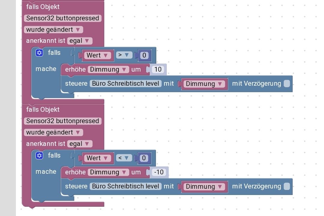

                            Richtig kompliziert wird es wenn du aus jeder Position heraus die Funktionen ausführen willst. Das geht dann mitunter nur, wenn du über andee Flächen hinweg drehst, was dann aber wieder zu ungewollten Schalthandlungen führt.
                            Darum muss man in meinem Blockly den Würfel immer auf eine definierte Fläche stellen und von da aus mit dem kippen uns schieben starten.
                            Man kann das allerdings auch so machen, dann ist es nämlich egal in welche Richtung man von der definierten Fläche kippt - es wird immer die gleiche Schalthandlung ausgeführt.

                              @JB_Sullivan hallo, habe meine schaltungen ähnlich gelöst. mir fehlt aber die Drehbewegung des cube, hast du diese werte in iobroker verfügbar? In deconz werden die angezeigt, siehe bildIMG_20200502_083659.jpg
                              • JB_Sullivan
                                JB_Sullivan @flkontakt last edited by JB_Sullivan
                                @flkontakt

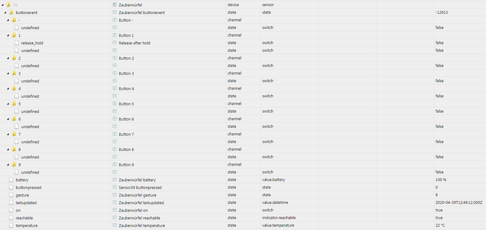

                                In ioB gibt es zwei Datenpunkte die dem Würfel zugeordnet sind.
                                Einer ist für die Flächen als Schalter zuständig und der andere (der untere) für die Drehbewegungen.
                                Und da werden als Button Event die Werte für die Drehbewegung ausgegeben (hier 6693)
                                Wie man die allerdings in Blockly verarbeitet weiß ich noch nicht. Ich will nämlich auch noch die Drehung für das durchschalten der unterschiedlichen LED-RGB Farben parametrieren.
                                flkontakt 1 Reply Last reply Reply Quote 0

                                      • JB_Sullivan
                                        Nein, wie gesagt mit dem Drehen habe ich mich noch nicht so beschäfftigt. Da aber 1000er Werte angezeigt werden, ist schätzungsweise ein Multiplikator drin.
                                        In JavaSkript sieht das Ganze so aus - ist aber nicht von mir - kann ich auch nix zu sagen weil ich JavaSkript nicht verstehe.
                                        Bzgl. deiner Datenpunkte - vielleicht liegt es ja auch an der deconz Firmware Version vom Gatway/Stick
                                        Ich habe den deconz-2 Stick

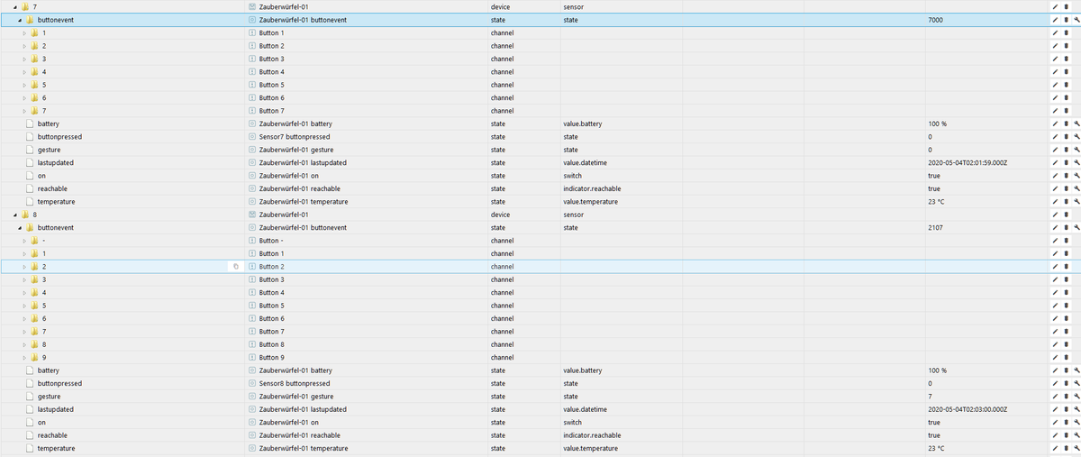

                                          Habe bei mir keinen Datenpunkt mit 4-Stellen, bei mir schaut das so aus;
                                          Habe bei mir noch nicht herausgefunden was welcher Datenpunkt bedeutet aber es wird wohl nur false und true gesetzt.
                                          Bei mir wird die Drehbewegung im Datenpunkt "buttonevent" angezeigt.
                                          Habe den Deconz Adapter 1.3.5 bei mir installiert.
